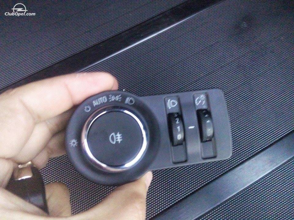

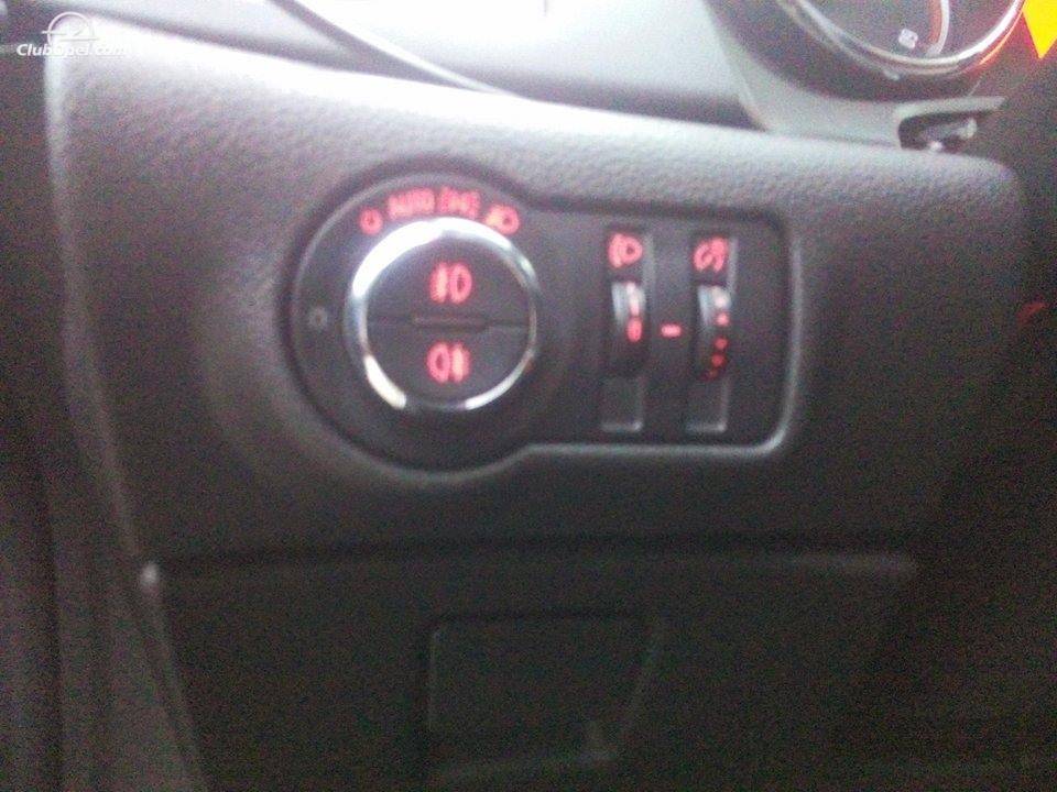

Salutare! Am achizitionat de curand un Astra J. Am vazut de cand l-am luat, ca, desi avea proiectoare de ceata, blocul de lumini era fara buton de proiectoare, avand un singur buton, petru ceata spate. Am zis ca, probabil, a fost schimbat si de ala a gasit omul. Poate a fost mai ieftin... Am luat alt bloc cu buton de proiectoare, l-am montat si... pauza. Nu merge. Am verificat siguranta si e buna. Imi puteti spune ce sa mai verific? Are vreun releu, ceva? Sau trebuie neaparat sa merg la un service? Nu de alta, da' pe la noi pe aici astia-s cam habarnisti!

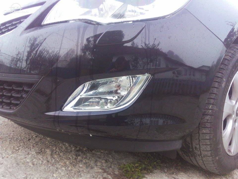

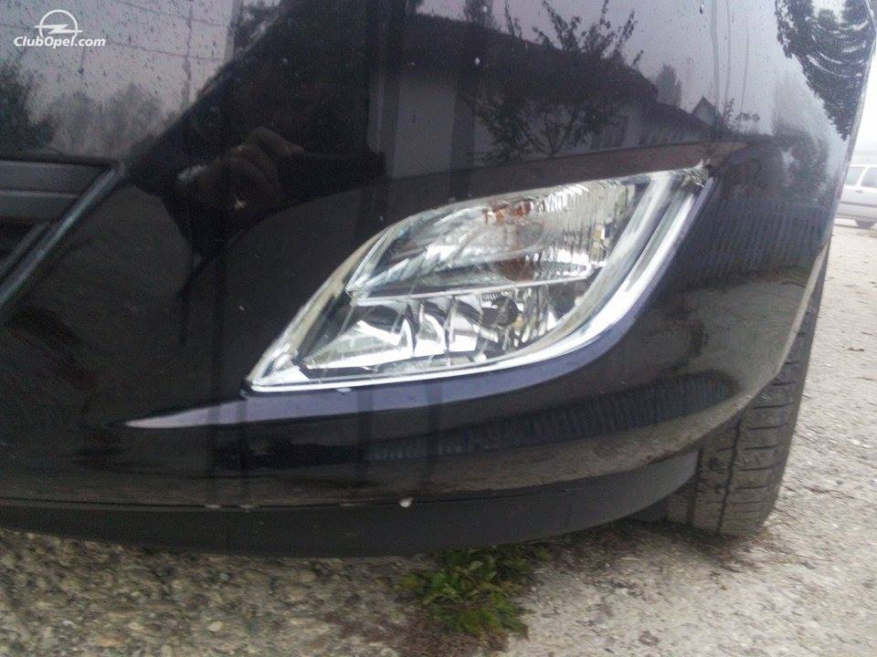

Am vazut si eu pe net, modelul si cu becuri de proiectoare si fara. Am facut poze , cum mi-a sugerat *paul2004*, dar vad ca nu pot sa le pun de pe telefon. O sa le pun cand ajung la birou. Habar n-am, daca blocul de lumini a fost schimbat sau bara si i-a pus proiectoare. Dar, daca i-a pus proiectoare, de ce draq nu le-a facut sa se si aprinda, ca ma gandesc ca nu e foarte greu. Eu, am schimbat blocul de lumini si, cum ziceam, toti pinii din blocul de lumini sunt "imperecheati" cu un fir din mufa?
Edit: hai ca am reusit sa pun pozele! Primele sunt cu bara si proiectoarele, si celelalte cu blocul de lumini cu buton de poiectoare, montat pe masina si blocul cu un singur buton, cel pe care l-am inlocuit.

Am ajuns la concluzia ca bara a fost schimbata! Dupa discutiile cu voi, am inceput sa cercetez mai amanuntit proiectoarele si surpriza: nu sunt legate! Adica, sunt pur si simplu acolo, nu au mufe de alimentare, sau asa cred, ca n-am desfacut bara, am bagat doar mana si am vazut ca nu e mufa de alimentare bagata acolo. Acum, nu stiu daca exista instalatie electrica, probabil ca nu, ca altfel ar fi fost legate. Acum, am o alta intrebare: daca gasesc si iau cablajul pentru proiectoare, exista vreo sansa sa le pun in functiune? Cablajul asta e separat, sau e cu toate celelalte fire care merg in fata masinii? E posibil ca, si daca fac toata instalatia, calculatorul masinii sa nu le recunoasca?
