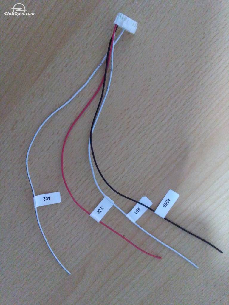

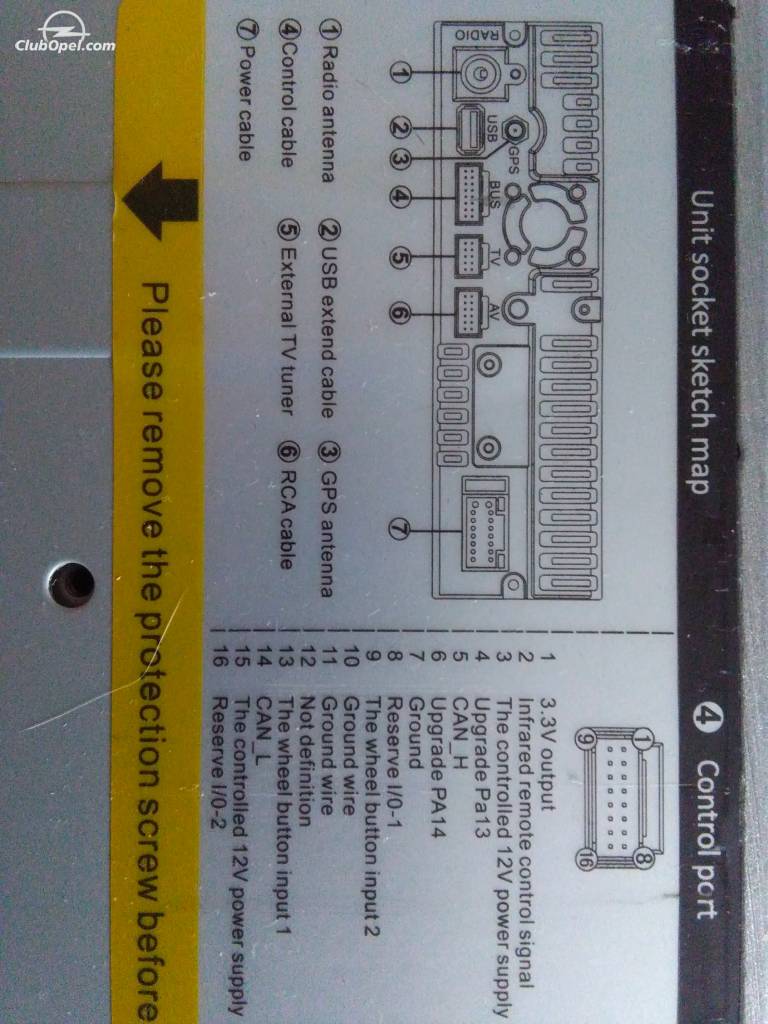

Multumesc pt interes si rãspuns dar în legãturã cu comenzile pe volan, doar pe un singur fir, nu stiu daca e posibil desi dacã nu stiu mai nimic despre asta, poate nu ar trebui sa îmi dau cu pãrerea. Oricum, pe PNI , înteleg cã firele ce ies din mufa " BUS" ( sau parte din ele ) ar trebui legate la comenzile pe volan dar nu stiu care, dacã direct sau prin intermediul vreunui montaj. Voi atasa o poza cu mufele de pe PNI si conectorul cu firele mufei BUS în speranta cã cineva m-ar putea face sa înteleg despre ce e vorba.

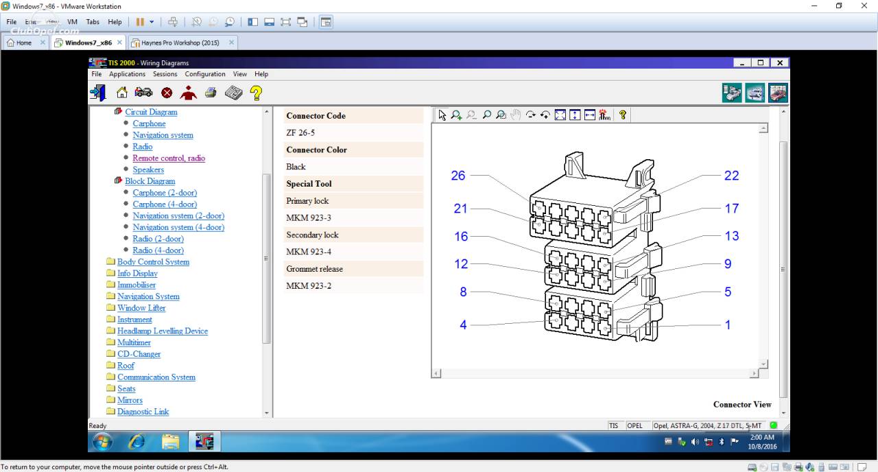

dexo a scris:Multumesc pt interes si rãspuns dar în legãturã cu comenzile pe volan, doar pe un singur fir, nu stiu daca e posibil desi dacã nu stiu mai nimic despre asta, poate nu ar trebui sa îmi dau cu pãrerea. Oricum, pe PNI , înteleg cã firele ce ies din mufa " BUS" ( sau parte din ele ) ar trebui legate la comenzile pe volan dar nu stiu care, dacã direct sau prin intermediul vreunui montaj. Voi atasa o poza cu mufele de pe PNI si conectorul cu firele mufei BUS în speranta cã cineva m-ar putea face sa înteleg despre ce e vorba.
Tu nu ai cuple standardizate EURO,deci orienteaza-te catre cupla 4,pinii 9 si 13... posibil sa te descurci!

Încã odatã mulțumesc pentru rãspunsuri! Faptul cã mufa BUS se folosește pt comenzile pe volan mi-a spus-o de la un centru ce se ocupã printre altele și de montat aparatura audio auto ce totusi nu au știut sa rezolve problema fiindcã nu pot fi atotștiutori. Mulțumesc și lui big-electro pt amãnunte dar nu mã voi descurca f ușor fiindcã nu stiu nimic despre cum funcționeazã comenzile de pe volan nici la cdr 500 si nici in mod obișnuit. Sunt convins ca nu sunt informații care se dau cu ușurințã va înțeleg și va respect fiindcã si eu repar echipamente birotica si stiu cum e. Mi-ati dat ceva informații , o sa încerc sa ma mai documentez poate voi reuși ceva deși nu mi-e ușor sa risc pe un asemenea aparat.

Big electro,
am sãpat destul poate totuși nu cit trebuia si nu cred cã are rost sa povestesc prin cîte am trecut. Nu vrea nimeni sã se bage si nu stiu de ce. Pãrerile sunt diferite dar în momentul ãsta am descoperit cã doar tu ai avut dreptate, sper, si te rog daca poți sã îmi mai dai vreun indiciu. Am vãzut cã se folosește un singur fir la comenzi dar 9 si 13 sunt douã si nu stiu ce ar trebui sã fac. Am încercat sã cumpãr si adaptor dar nu știe nimeni cum se leagã si am renunțat.
