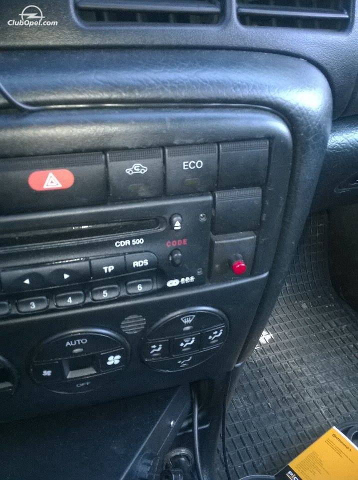

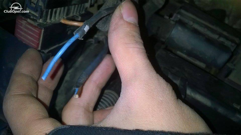

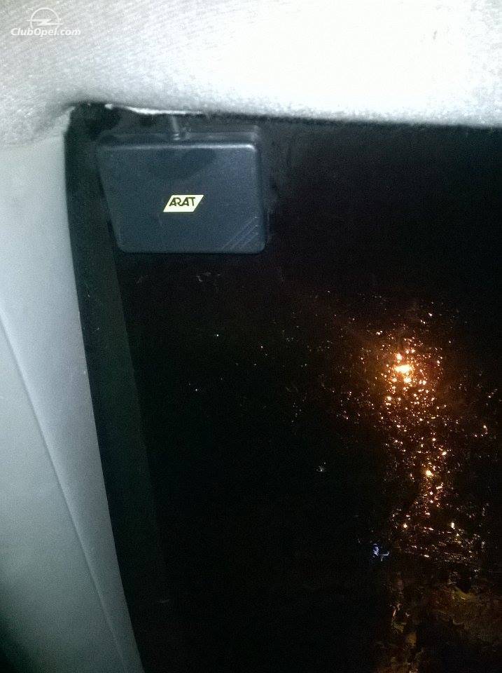

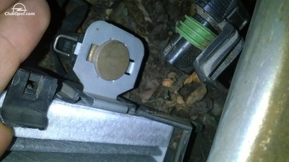

Salutare!Detin un Vectra B cu un Eberspacher D5WS care nu vrea sa porneasca nici in ruptul capului.Am incercat sa-l pornesc scotand mufa de la senzorul de langa filtrul de polen(tempertura exterioara),Am apasat pe butonul rosu care il are in cabina,si nici asa nu vrea.Am crezut ca are receptor pe undeva si imi lipseste telecomanda.Dar nu am am gasit nicaieri acel receptor.Am masurat tensiunea pe mufa de alimentare cu 8 pini care in intra in ECU de la sirocoo si am 12,76 cu motorul oprit,si 14,65 cu el pornit,restul pinilor nu au deloc curent.Am mai vazut un cablu cu 2 fire taiate Maro si Albastru care le-am legat,am apasat butonul rosu aveam tensiune 9V,cand am oprit ledul butonului aveam 0,5.Am mai masurat si mufa de la senzorul de temeperatura exterioara(cel alb si negru)nu aveam deloc curent pe ala.Nu trebuie sa am 12v pe el?Am fost la cateva reprezentante cu webasto si eberspacher,si nu vrea sa se lege nimeni de el sa-l faca.

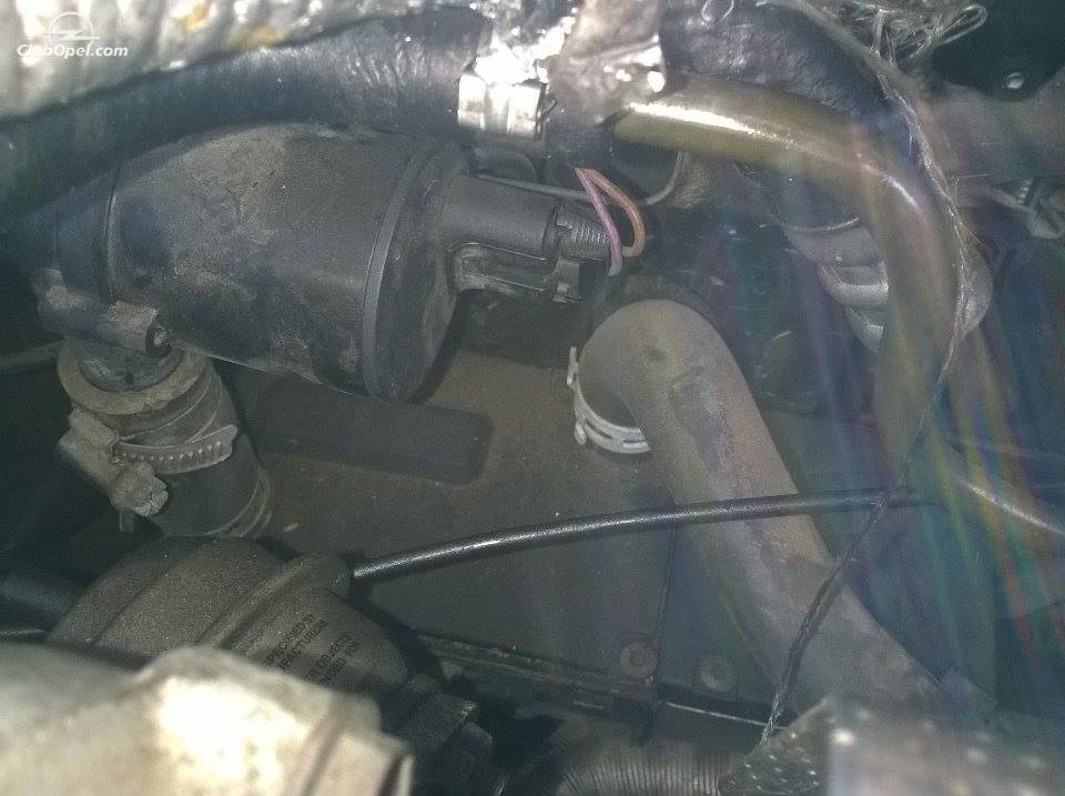

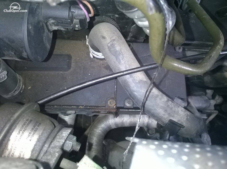

Am scos furtunul de care alimenteaza eberspacherul,si nu am deloc motorina pe el.Dupa cat m-am documentat eu,cred ca a ramas dezamorsata pompita si a intrat in avarie.Tocmai mi-am comandat o diagnoza OP COM.O sa vad daca il recunoaste calculatorul de bord sirocco-ul.
