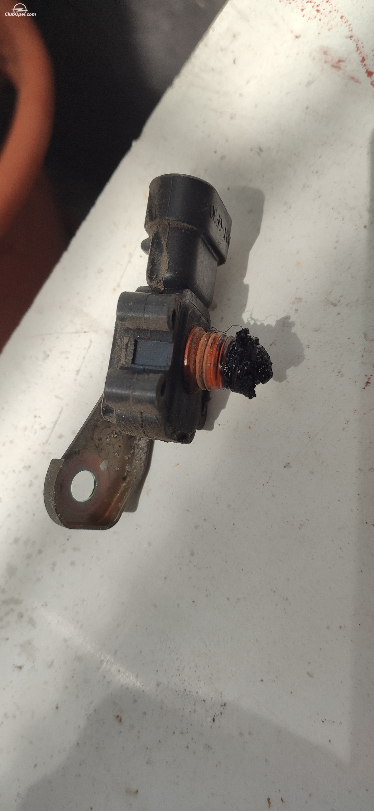

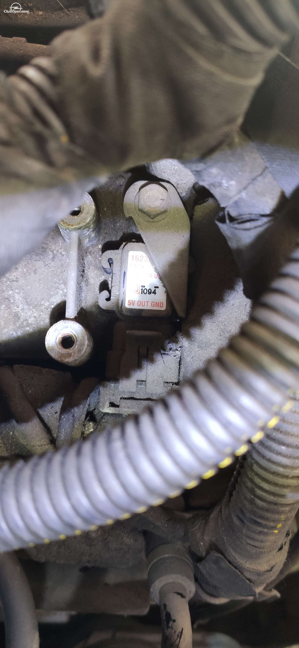

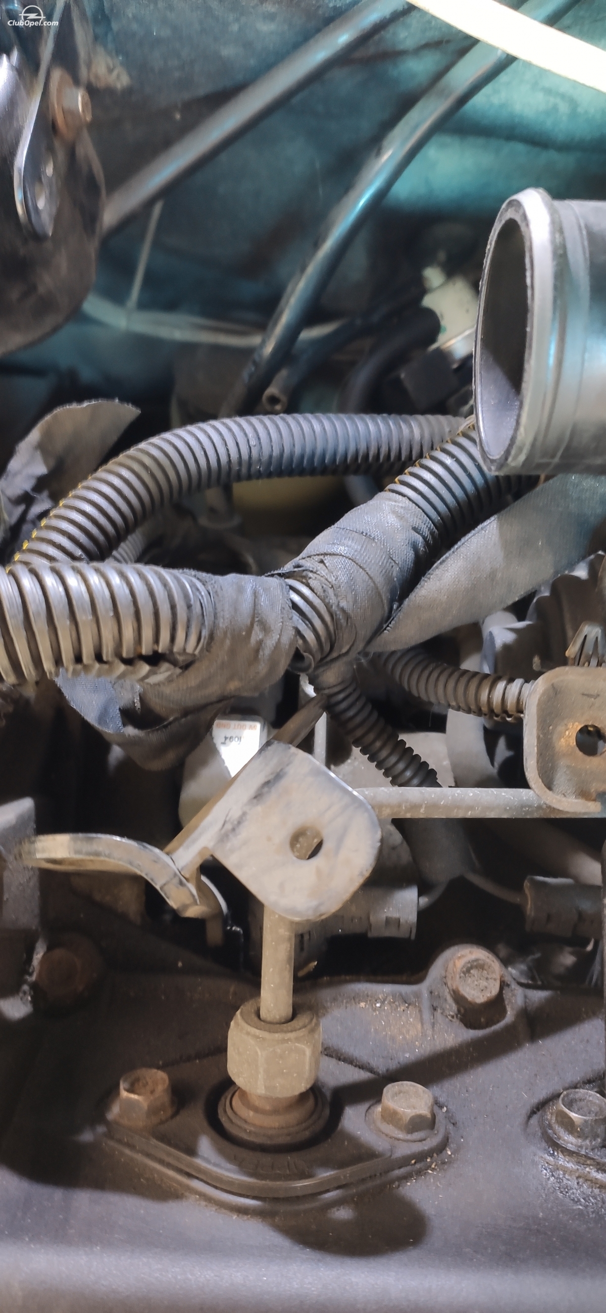

Am curățat senzorul MAP, de-abia l-am găsit, este chiar pe galeria de admisie, dar neapărat trebuie sa dai jos tubulatura de admisie aer și senzorul de presiune barometrica( este fixat în 2 șuruburi cu cap torx 20 sau 30).
Mizerie multă, l-am curățat cu spray Contact cleaner.
Simptome: accelera și decelera la relanti, apoi pe timp rece apărea martorul Motor și cheița, și numai aveam control asupra accelerației., in plus nu "trăgea" cum trebuie, acum văd că are forță .
Daca tot m-am apucat de curățat,am curățat și MAF( debitmetrul de aer).
Poze doar curățare MAP.
