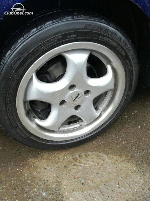

Salut. De când mi-am cumpãrat jante la buburuza mea, corsa d 1.2 jante cu buza r15 et38 cu cauciucuri 195 50 r15 se invarte mai greu volanul decat înainte când aveam jante de tabla si plus de asta câte odatã se mai trage de volan si stânga si dreapta . Jantele sunt in regula nu sunt strambe recent echilibrare cauciucurile la fel nu au probleme au inele de centrare la comanda dimensiunea care îmi trebuia. E ok sã merg asa sau mai bine le pun înapoi pe alea de tabla voi ce spuneti existã vrun pericol sã stric ceva .multumesc

Trebuie sã faci unghiul de fugã, oricum așa se simte datoritã lãțimi/înãlțimi anvelopei dar crește aderenta pe viraje. Smile

Treaba e simpla, ai acum jante mai grele

Si eu zic ca e de la greutatea jantelor, sau vezi sa nu fi fost rupte, dar ce sa zic si la mine fac la fel cand le schimb, cel putin acum ultima data cand am pus rotile de vara parca pierdusem servo, asa greu se invartea volanul, dar nu m-am panicat ca stiam ca dupa un drum de 50 km isi revin, si asa a si fost Smile
