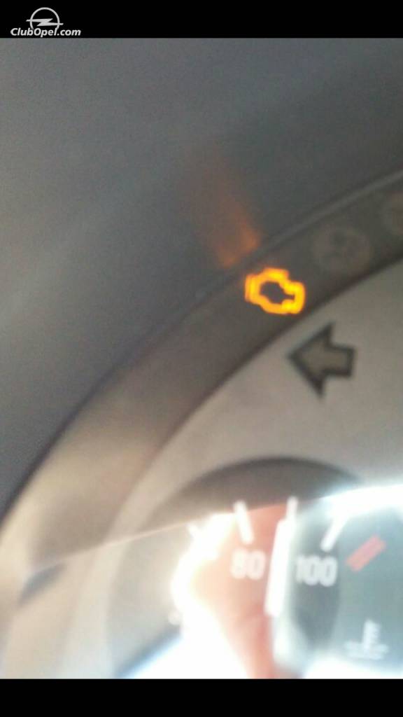

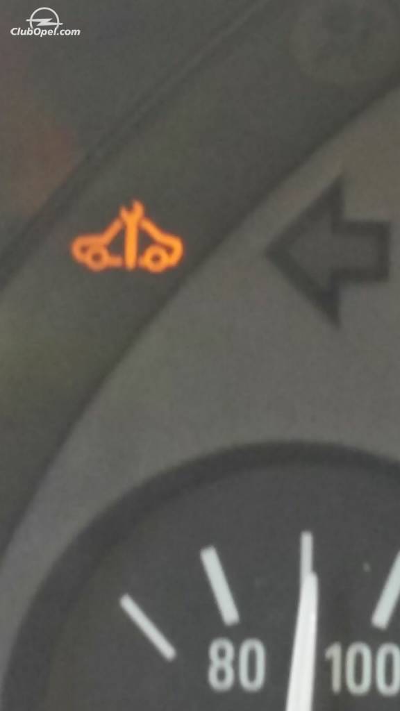

Simptome: Bunã ziua, am achiziționat un corsa c 2001 și de douã zile a început asa: prima data în mers a aparut mașinuța cu cheia si sa simțit o înfrânare a mersului, am tras pe dreapta am oprit motorul am repornire sa stins și a mers totul perfect . LA urmãtoarele 30 de minute a fãcut la fel și iar am oprit și repornit motorul mers perfect. A doua zi când am plecat din curte la un moment dat sa aprins martorul chak motor ledul galben la care am constatat ca e mai turat puțin și nu mai funcționeazã chilometrajul și turometrul am scos cheia și am bãgat din nou în contact dar degeaba becul nu se mai stinge și acele raman pe 0. Am fost la un service și sa pus testarul și spune ca ar fii senzorul de stationare axe cu came ! Mã pute-ți sfãtui și pe mine? Iar motorul nu mai e silențios se aude lanțul acela de la distribuție parcã puțin mai tare ori mi se pare mie ! Va mulțumesc

"senzorul de stationare axe cu came ! "
Ori tu ai inteles gresit ori ei sunt cu pluta pe margelute de Bihor
Citeste singur cod eroare si posteaza pana nu ramai cu ea in drum.

Da senzor stationare ax cu came ! Acum mi-a confirmat la reprezentanta al doilea tester ! Probabil așa îi definesc cei din service! Nu mi-au dat nici un cod !

Niste prostalai.
Citeste singur cod si posteza.

Sa iti dea cod (trebuie sa fie P urmat de 4 cifre, gen P0340) sau citeste-l singur, cu metoda indicata de Dan.

este senzorul pozitie ax came..
verifica distributia pana nu se intampla ceva mai grav
