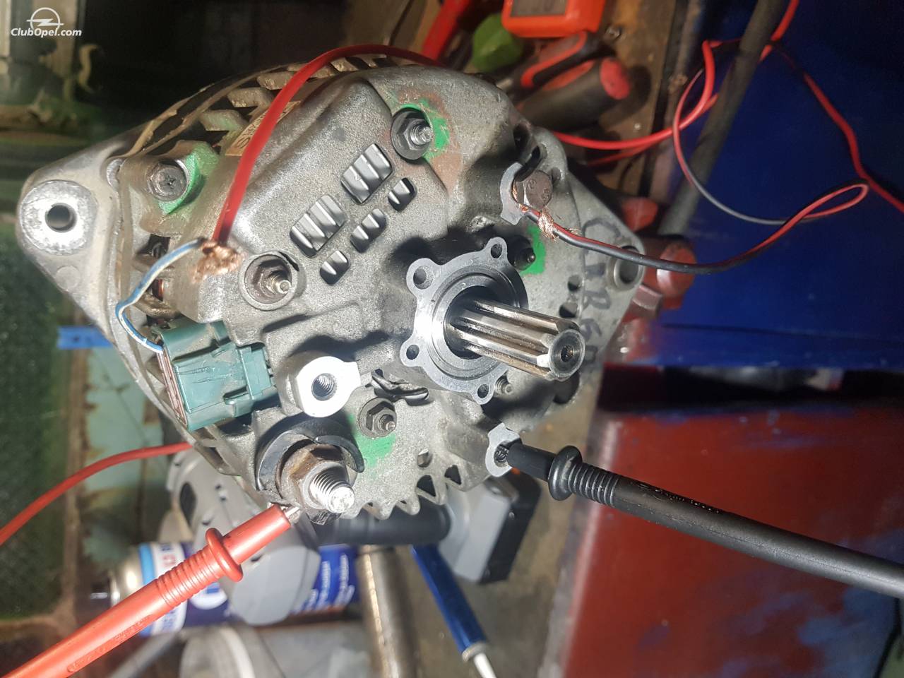

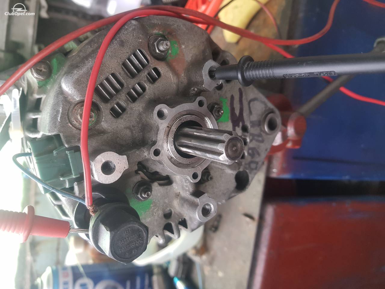

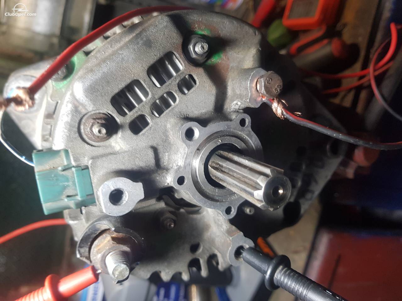

[img]https://ww
clubopel.com/8080/uploads/2020-10/120690_35jal7arv_th.jpg[/img]
Astea sunt legaturile nu stiu daca am facut bine .

Printr-o astfel de verificare empirica, poti determina daca acel alternator "face ceva". Nicidecum nu poti verifica daca lucreaza in parametri nominali. Pentru asta, trebuie sa ii asiguri toate conditiile necesare (turatie la ax, excitatie, filtrare, conexiuni cu rezistente mici, consumatori).
Deci, ce probleme ai cu acel alternator, ce ai facut la el si ce anume vrei sa vezi cu verificarea asta?

Am rezolvat cu verificarea alternatorului, plusul de la baterie legat la excitatie si pe plusul de la surubul de metric 8,minusul de la baterie legat la carcasã, testerele de la aparatul de mãsurã pus pe carcasã si pe plusul de la surubul de metric 8,o masina gãurit cu o tubulara , fixat în tubulara un surub mai lung de metric 10 cu piulita strâns foarte bine pus la masina de gãurit .
