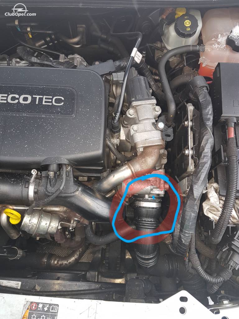

Va salut. Am si eu o problema: am o astra j 2011 1.7 cdti 110cp, am avut un fluierat la turbina ( cred ca la turbina) cand acceleram intre 2000 si 2400 rot/ min, dar de ceva timp nu se mai aude acel fluierat...acum am obs ca la tubul care intra in egr ( sau asa cred) este mult ulei in jurul lui...o sa atasez o poza cu zona cu pricina...cunoaste cineva despre ce e vorba, e grav, necesita service rapid??? Mulțumesc!!!
