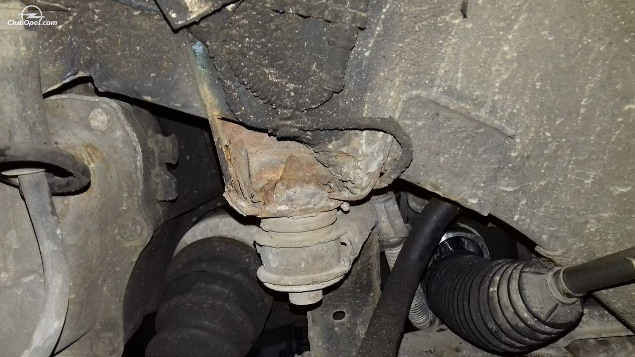

Opel Astra G, x16xel, 1.6 16v, 101 cai, anul 1999.
Cand am vrut sa ii schimb planetara stanga am descoperit o chestie nasoala la roata stanga fata: este mancata de rugina "urechea" care prinde caroseria de bratele rotii. Stiti vreun tinichigiu bun care ar putea sa rezolve asta?

Sorry, nu mai pot edita. Se pare ca surubul acela prinde cadrul motor de caroserie. Intrebarea mea este: mai este prins cadrul motor si in alte locuri de caroserie? (din cate m-am uitat pe acolo, ar parea prins in 4 locuri)... Daca va fi mancat de tot surubul acela de rugina, va cadea cadrul motor, sau se mai poate circula asa el fiind prins si in alte locuri? Mersi.

Cadrul motor are mai multe puncte de prindere. Asta nu inseamna ca e ok sa continui sa mergi daca o prindere se rupe.
Nu pare sa fie gata sa cedeze, asa ca poti merge asa, dar (evident) recomandat este sa rezolvi problema inainte sa cedeze prinderea sau sa devina prea tarziu pentru a o intari.
Nu imi pot da seama dintr-o poza, dar cred ca se poate rezolva cu o carpeala (intaritura), deci nu ar fi un capat de tara. Trebuie curatat acolo si vazut starea reala.
