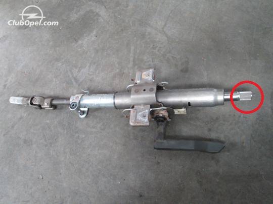

Nu ai cum sa modifici pozitia volanului , ghidejele de pe ax nu permit lucrul asta.Alte greseli de montaj care sa afecteze senzorul de rotire al volanului nu exista doar in cazul in care se umbla in CIM .
Doar la masinile cu servodirectie electrica (gen Corsa C) senzorul de rotire volan (cam acelasi drac cu senzorul de ESP) poate face masina sa traga dreapta-stanga in cazul in care este decalibrat ,necalibrat etc pe acesta bazandu-se servomotorul electric.
Astra H-ul are servo electro-hidraulica deci nu are treaba cu senzorul.

jE a scris:1- POTI pune volanul in ce pozitie vrei tu. Nu are protectie anti prost! Ceea ce probabil s-a intamplat la tine, meseriasul nu si-a marcat pozitia/nu a tinut cont de semne si cand l-a montat la loc l-a pus decalat cu cativa dinti.
Tin sa te contrazic , am demontat volanul la vreo 6 Astra H , toate dar... toate aveau ghidaj pe ax inclusiv pe volan . Bine... toate aveau ESP dar nu cred ca se sinchiseau cei de la Opel sa modifice (proiecteze) alt ax volan , respectiv volan pentru cele fara ESP.
Ghidajul ala inseamna ca in pozitia drept (ora 12) are un zimte mai gros , iar partea de jos (ora 6) alt zimte la fel. Este imposbil sa-l montezi gresit , chiar daca vrei lucrul asta.
Nu exclud sa fie si model de ax fara ghidaj.
P.S.La Astra G stiu ca poti sa-l pui cum vrei
P.S. 2 Surubul de fixare volan are pasta de blocare, in cazul in care meseriasul nu a utilizat T de forta pentru torx posbil sa-l fi ciocanit cu ceva ciocan caz in care posbil sa fi ametit senzorul de rotire .
