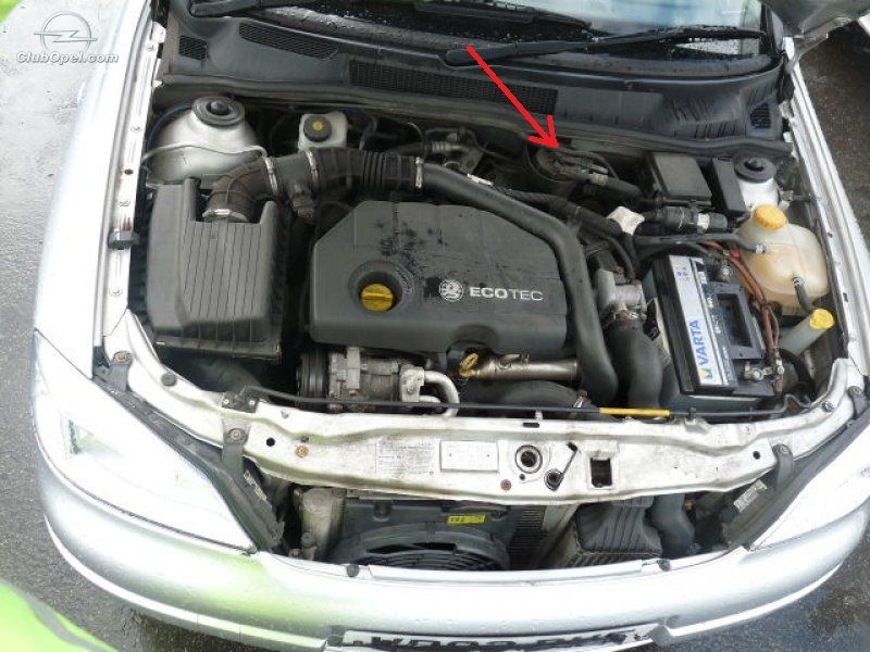

cosmindnl a scris:Multumesc tuturor pentru raspunsuri si comentarii.
Dar problema mea ce rezolvare ar putea sa aiba.....e vreun releu care cupleaza rezistenta aia de incalzire? De unde sa incep verificarile?
Se pare ca problema este de la termostatul care se afla in capacul filtrului care este blocat pe inchis, ceea ce inseamna ca rezistenta respectiva este alimentata continuu su nu se mai deconecteaza cand ajunge la o anumita temperatura.
Solutionarea cred ca este un nou capac. O sa revin si o sa spun exact cum sa solutionat problema.

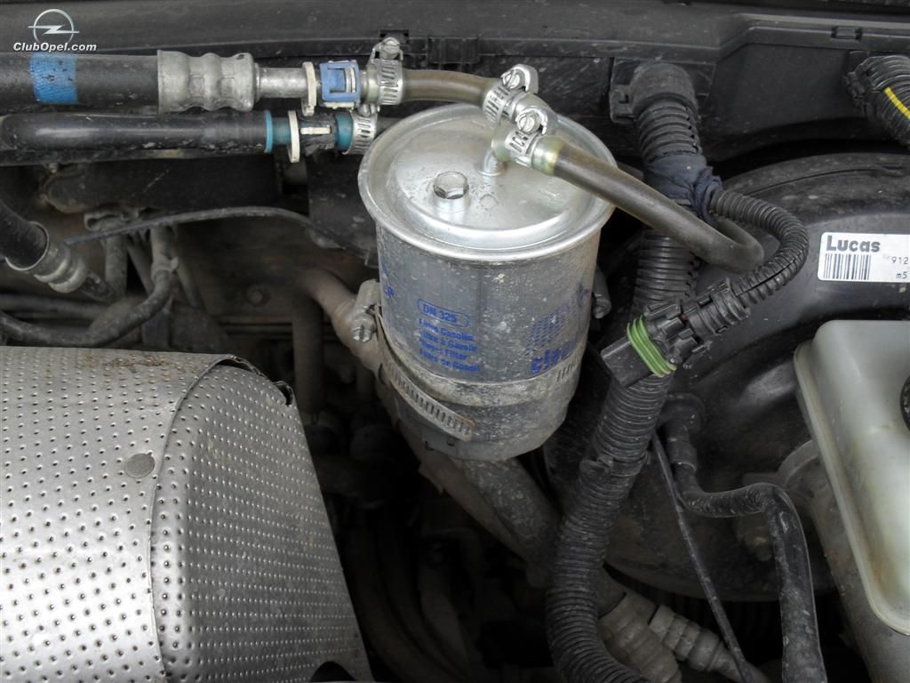

@cosmindnl Daca scoti mufa, ce se intampla? Presupun ca nu mai incinge. Eu unul as scoate mufa si cu asta basta. Acea preincalzire din filtru, teoretic functioneaza la temperaturi de mai mici de +5 grade. Eu am gasit tensiune pe ea doar la temperaturi sub 0 grade. 4 ani am mers cu filtru de VAG (din acela capsulat - vezi poza din post) fara preincalzire si nu am avut absolut nici o problema.
@tzontzy - nu prea conteaza marca, doar sa il schimbi la 10000 sau maxim 20000 cu drenari dese.
Poza cu filtrul meu de VAG montat pe Opel, il tineam cam 20000 cu 3-4 drenari. Costa 30-50 lei. Super multumit ca il poti conecta cu furtune transparente si observa daca mai trage aer:

@cosmindnl
Daca carcasa filtrului frige e defect termocontactul din corpul in care se monteaza filtrul - acesta cupleaza aiurea (indiferent de temperatura motorinei, ar trebui sa cupleze sub 5grade C si sa decupleze la 15grade C) si evident nici nu mai decupleaza. Iei altul de la dezmembrari si il montezi cand vine frigul. Pâna gasesti, scoate-i afara mufa ca asa cum functioneaza el acum ai un consumator inutil pe alternator.
Doar 'partial destept' gandita treaba, pentru ca trebuiau sa-i puna si o pompa de amorsare in corpul unde se fixeaza filtrul de motorina si acesta sa fie metalic. Am vazut asa ceva la motoarele Isuzu facute pentru Mazda, dar si la BMW-uri diesel de aceiasi generatie cu Vectra B. Cum e constructiv la VAG... nu prea intereseaza pentru ca VAG nu a fost niciodata un etalon de comparatie in ceea ce priveste motoarele diesel. Motoare bune, dar nu extraordinare.
