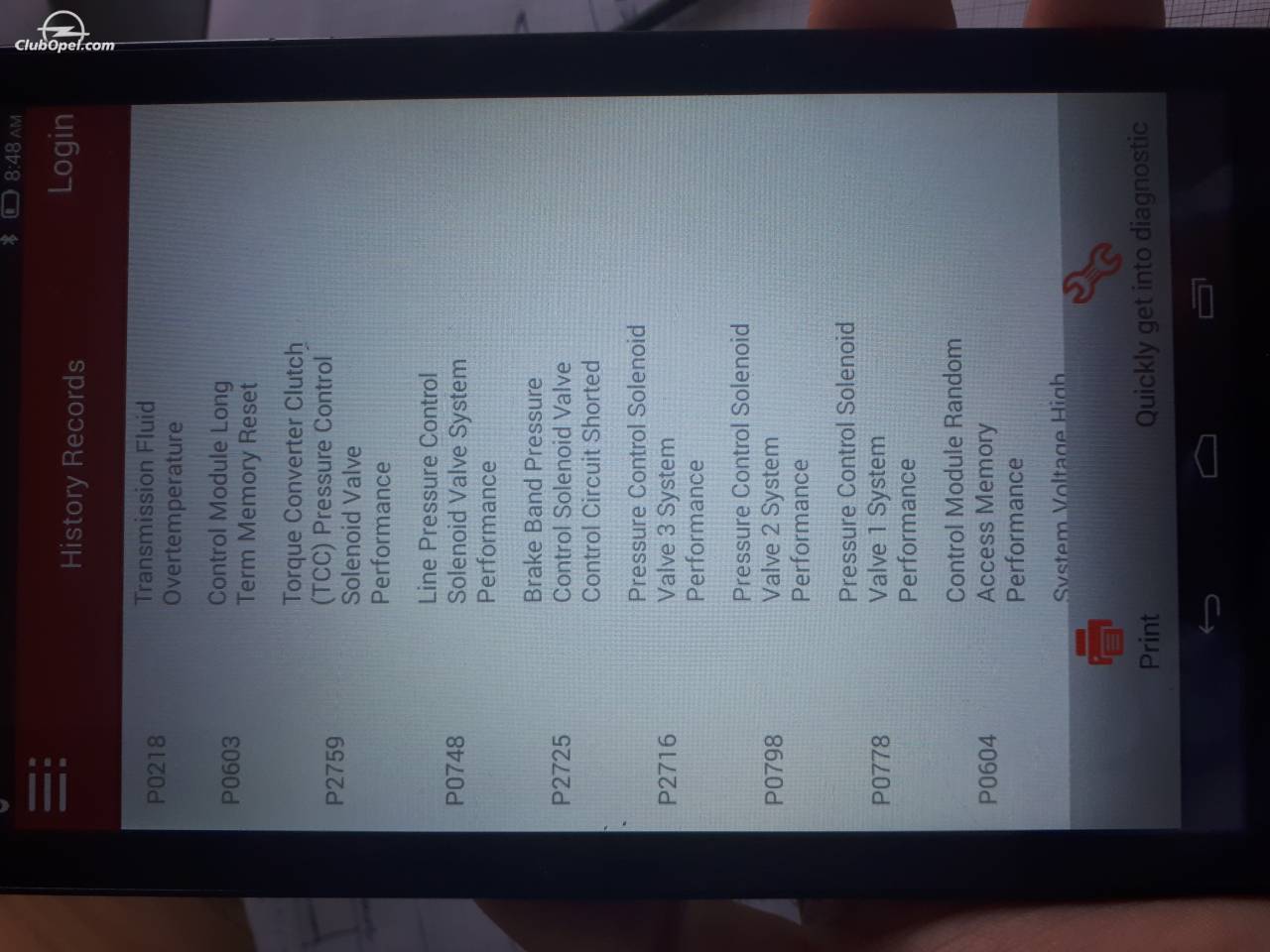

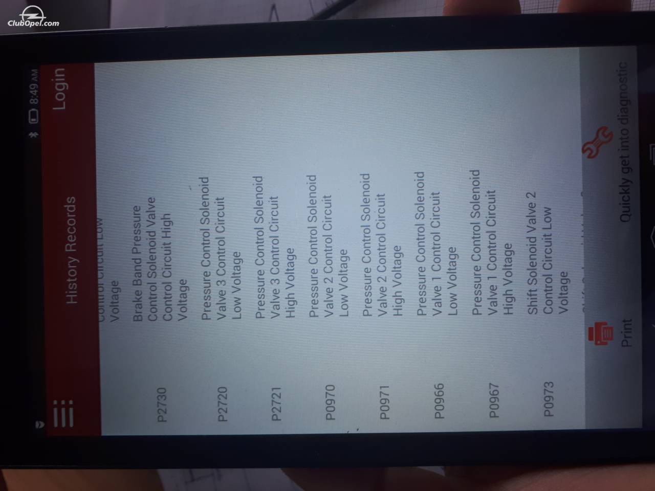

Simptome:
Va salut. Detin un opel astra j 2011 automat 2.0 diesel, 180000km. De curand pe autostrada eram pe pilot automat la viteza 150km/h si mi-a aparut un mesaj Service Transmission, am redus viteza si am dat sa revin la viteza memorata si s.a turat fara sa traga initial ca si cum ar fii patinat ambreiajul dupã care a atins viteza. Tot drumul s-a comportat cam.ciudat si la oprire cand am.vrut sa bag in marsarier a avut un soc de am zis ca.se rupe masina. Am facut o diagnosticare si am.gasit mai multe defecte pe care imi este foarte greu sa le descifrez. Rog pe cineva in masura sa ma.ajute cu cateva sfaturi.mentionez ca dupa ce am sters defectele masina merge destul de bine mai ales in oras daca ies cu ea la drum.lung din nou am aceste probleme.
Multumesc

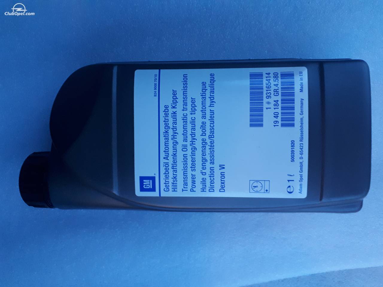

Cand ai schimbat ultima data ulei si filtrul la transmisie? Este posibil sa si piarda lichid de transmisie.Trebuie verificat .
  • ktalin187
  • Mesaje scrise: 6
Nu am schimbat inca uleiul, am mizat pe ce spune producatorul si ulterior dupa mai multe sfaturi am decis sa schimb si uleiul din cutie. Maine sunt programat la.service. Mi s-au comandat 7L ulei. Si am inteles ca filtrul este in cutie.
  • deleted-30842
  • Mesaje scrise: 1,416
Filtrul este in cutie.Ai grija ce ulei folosesti .
  • ktalin187
  • Mesaje scrise: 6
Ulei de origine sper sa fie ok
