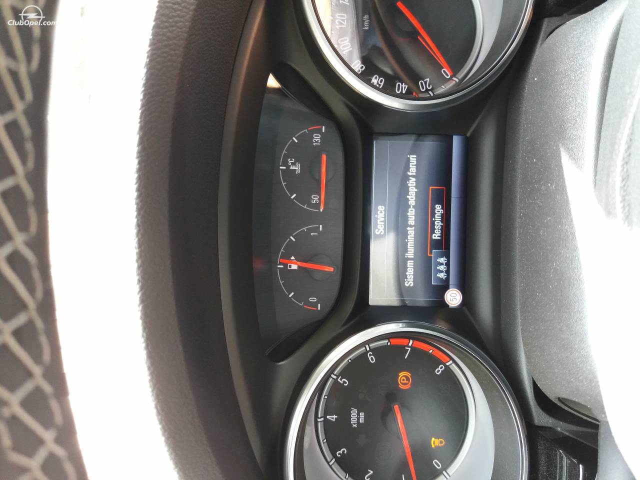

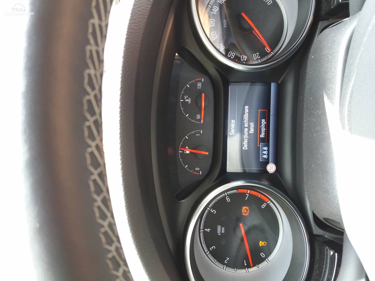

Salut, poate cineva s-a mai intalnit cu o astfel de problema, detin un Opel Astra K 1.4 150CP Automata Innovation cu Led Matrix (masina inca in garantie) problema este ca apare o eroare dupa cum se vede si din poze
Ledurile merg, eroarea din ce am vazut nu este permanenta, am fost cu ea la reprezentanta, iar acum nu stiu daca sa cred, ei spun ca nu e problema de far ci de software(ca posibil sa apara update de soft pt asta), am mai cautat si pe forumuri straine si am gasit ca pana la urma i-a fost schimbat farul, problema e ca cei de la reprezentanta au spus ca nu se inlocuieste farul..
A mai avut cineva problema asta? .. cum s-a rezolvat, s-au la care din reprezentate ma sfatuiti sa merg in Bucuresti care ar fi Ok sa rezolve sau inlocuiasca farul pe garantie..
Multumesc.
Multumesc.

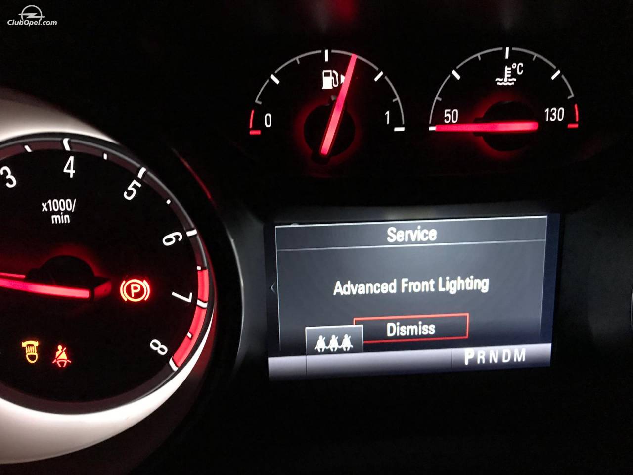

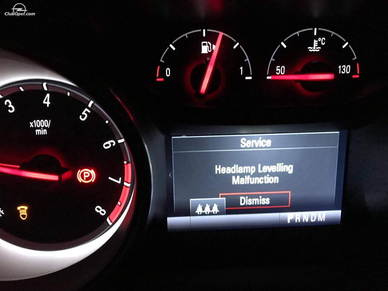

Un mic search si ma gaseai , am expus problema pe forum la momentul respectiv ! Da, eu am avut asa ceva, ledurile functionau perfect dar aparea eroarea, in prima faza aleatoriu, apoi permanent...la prima interventie s-a facut un update care a rezolvat problema pentru cateva zile , revenit la service , constatare, comanda far dreapta , schimbat, problema rezolvata ! Foto facute la momentul respectiv:
Succes , mergi la Radacini ! Eu am rezolvat la Radacini Braila , the best !
Atentie, ca se te duci cu lectia invatata: se da bara jos, altfel se chinuie ( solicita si meserias de la tinichigerie, ajuta mult electricianul si asa ramai cu bara neatinsa/nezgariata ). Eu am avut bara data jos de trei ori : prima data s-a schimbat farul din dreapta din cauza condensului aparut in el, a doua oara cand s-a facut update-ul si concomitent s-a dat farul jos pentru verificare si a treia oara cand s-a schimbat cu cel nou . Bara n-a avut de suferit , datorita competentei meseriasilor !
