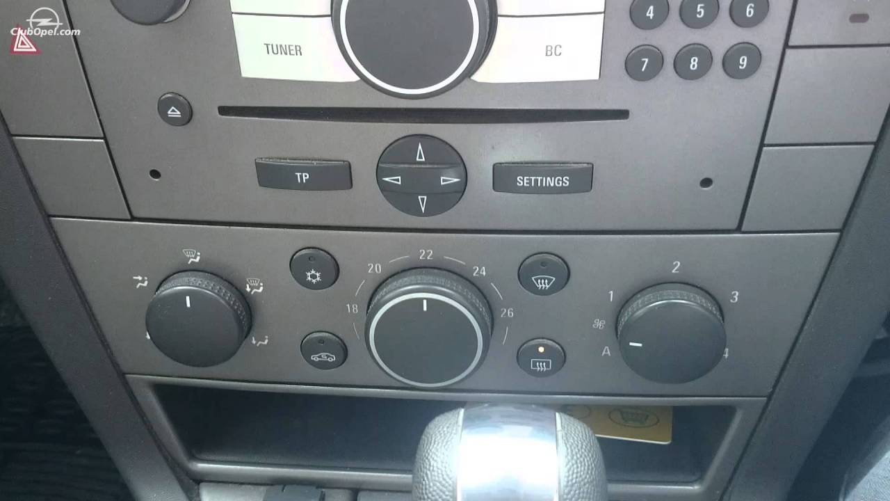

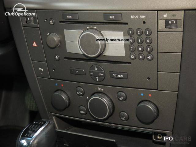

Bunã ziua,am o vectra c facelift 1.8 140hp cu clima (poza1) iar acasã am o alta vectra c pre facelift 2.0 dti cu clima (poza 2)...
Cea 2.0 dti nu o mai folosesc,o țin de piese și de dezmembrat însã as vrea sa iau panoul de clima de pe ea sa îl pun pe cea facelift...ce alte intervenții ar mai fi necesare pentru aceasta schimbare,dacã ma poate ajuta și pe mine cineva cu un sfat?!

Poza 1
Poza 2

Prima poza nu e climatronic ci e aer conditionat aproape automat...
A 2-a poza e climatronic in adevaratul sens al cuvantului.
Daca masina veche e 2.0 dti, atunci ai sanse mari sa fie half canbus (daca ai cdplayer cdXX atunci e full canbus, daca ai altceva e half canbus).
Climatroicul difera de la half canbus la full canbus si nu sunt compatibile, modificarea e destul de complexa si din punctul meu de vedere nu merita efortul.

La cea cu dublu climatronic am cd player aftermarket (poza e luata de pe net),la cea facelift am cd70 navi...deci sa înțeleg ca nu are rost sa ma complic...?!

pune poza cu ce display are cea de piese , poate sa fie full can daca e 2005 an de fabricatie daca e 2002-2004 e sigur halfcan si degeaba schimbi doar panoul chiar daca e full can , deoarece aeroterma de dublu climatronic e total diferita, in cazul asta trebuie sa dai bordul jos complet si sa schimbi aeroterma cu tot
