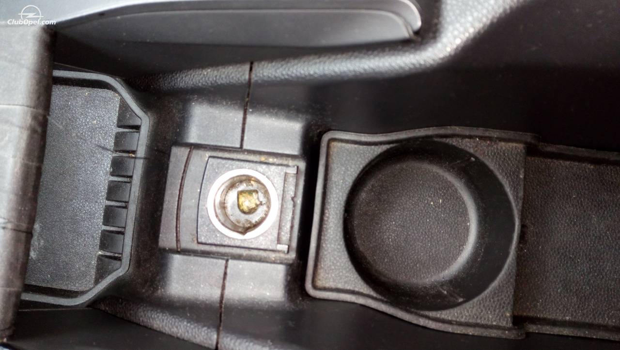

Foarte simplu, aveti nevoie de doua surubelnite drepte si putina dibãcie
Pasul unu: scoatem scrumiera afara cu ajutorul surubelnitei conform imaginilor de mai jos
https://imgur.com/a/DlvUuXg
Pasul doi: scoatem si bucata de plastic de sub scrumiera tot cu ajutorul surubelnitei
https://imgur.com/a/NgZmK0o
Pasul trei: scoatem cablurile de la bricheta respectiv becul brichetei
https://imgur.com/a/BatjEuz
Pasul patru si cel mai putin usor, sa scoatem bricheta din suportul de plastic, aici vom avea nevoie de doua surubelnite, una pentru a putea distanta soclu de suportul de plastic, dar cu atentie deoarece plasticul e subtire si crapa repede si cea de a doua surubelnita se va folosi pentru a apasa piciorusul de plastic din interiorul brichetei
https://imgur.com/a/oc4AGVF
Voila! Problema rezolvata
https://imgur.com/a/9QYQBXY
