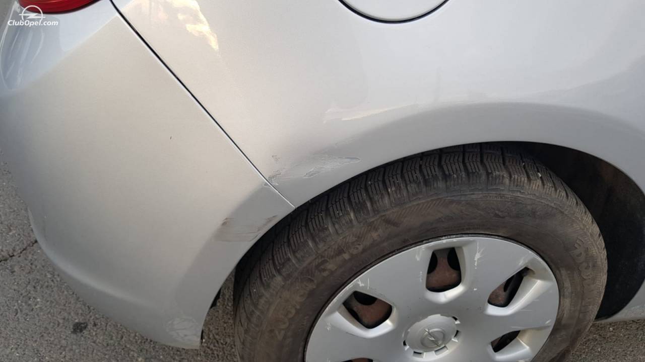

Salut, am zgariat usor masina in parcare, ce vreau sa va intreb scurt si la subiect: dupa poza atasata ,as avea vreo sansa sa repar aripa doar cu un polish sau este nevoie de vopsit total element.
Multumesc mult pentru raspunsuri.

Din ce se vede trebuie indreptat si vopsit daca vrei o reparatie buna.

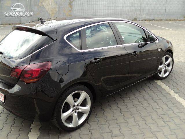

Multumesc, desi este un raspuns pe care voiam sa nu-l primesc. Elementul din imagine este destul de ciudat la astra J , se intinde pe toata masina. am atasat o poza ca sa iti dai seama la ce ma refer. trebuie vopsit tot sau se poate face doar in zona respectiva? intreb asta sa stiu ce discut cu cei de la service reparatii. as vrea totusi sa nu vopsesc jumatate de masina pt acea "julitura".
PS. Masina din poza nu este a mea, este doar ca exemplu. nu am acum o poza cu a mea din acel unghi.

Elementul este element indiferent ca este usa, aripa, bara pretul este acelasi. Se poate face si local cu diluant de pierdere dar o sa se vada ca a fost reparat. Ai grija la cine mergi sa nimereasca vopseaua, la cele metalizate e mai greu.

Ai ghinion, o sa se indrepte foarte greu in partea aia, nu merge cu pdr, trebuie trasa si o sa iasa foarte greu la nivel, , du-te la un service , cere o parere, lasa netul. Nu iese la polish sigur, dar o mana dibace poate rezolva dupa ce e pregatita zona chiar si cu spray cod culoare.
