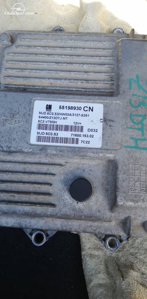

Salut! Mai zilele trecute mi-am spalat masina. Dupa ce am terminat toata treaba am vrut sa o pornesc, dar din pacate motorul invartea dar fara succes.. Nu a mai pornit.. Dupa cateva incercari a reusit sa plece dar mergea prost si murea mototrul.. Am reusit sa o misc din loc si am observat ca curge apa de undeva de la parbriz. Am aflat ca scurgerea de la grila a fost infundata cu impuritati , praf, frunze si apa s-a strans acolo pana a trecut peste aerisirea de la ECU... I-am desfacut ECU , l-am uscat cu feonul si i-am dat si cu spray de contact electric.. L-am montat pe masina a pornit direct,, Am mers cu ea cam vreo 4km si a murit in mers,, Mi-a aparut bord eroarea F (fail)...Precizez ca masina dupa ce s-a oprit nu a mai pornit sub nici o forma .. Nici macar nu a mai invartit motorul.. Dupa am observat ca pe ECU (placa) are lipsa 3 sigurante care probabil de l-a apa au facut scurt si s-au ars.. Deci trebuie schimbat.. Acum a intervenit alta problema.. ECU de pe ea mai fost schimbat o data si nu stiu sigur daca il iau cu acelasi cod (55198930 CN) ,o sa fie ok?! Acum intreb , daca ar fi sa ii iau intregul kit de pornire sau doar ECU o sa am nevoie de PASS CODE-ul masini, pe care nu il am? Precizez ca ECU care e acum pe ea nu l-am schimbat eu. Asa am cumparat-o. Mi-am dat seama ca a fost schimbat deoarece are scris codul motorului cu marker-ul pe el..
MODEL: Corsa D
MOTOR: 1.3 75CP Z13DTJ
CODURI EROARE: F
