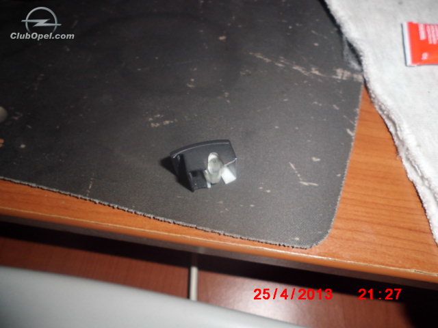

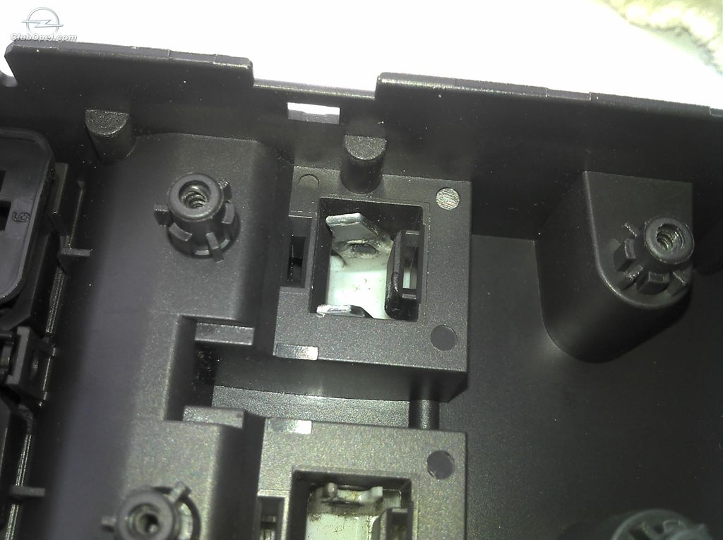

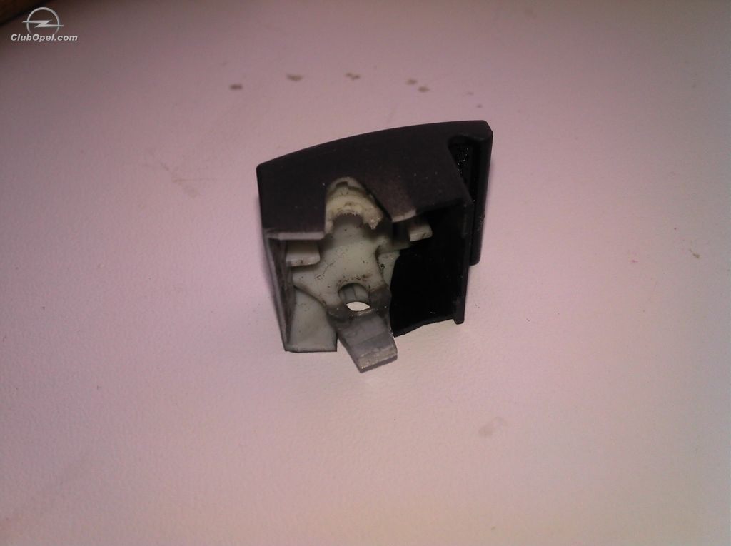

LeonteMihai a scris:se poate repara un buton din panoul de comanda geamuri electrice din partea soferului? un buton nu mai face contact bine. nu mai calca bine si nu se inchide geamul
Da, butonul se poate repara. Pentru ca recent m-am lovit si eu de aceasta problema (la inceput s-a rupt un piciorus de la buton si geamul nu se mai ridica; peste o sapt s-a rupt si cel de-al doilea si am ramas cu butonul in mana) m-am hotarat sa desfac panoul sa vad ce se intampla pe acolo. Problema e simpla: butoanele au 2 picioruse dintr-un plastic "infect", casant si foarte subtire, astfel incat se rup foarte usor. Mare atentie cand se ridica geamul, pentru ca atunci se rupe. Cuvantul magic: delicatete cand se ridica de aceste butonase.
O sa descriu exact cum am reconditionat acest bunton.
ATENTIE: trebuie sa fii putin "nebun" si eventual sa te plictisesti foarte tare ca sa faci ceea ce am facut eu. DAR, sincer, mi se pare aberant ca din cauza unui butonas facut dintr-un plastic foarte prost, sa schimbi tot panoul ala (care costa in jur de 150lei) si la care, in viitorul nu foarte indepartat, unul dintre butonase va ceda, cu siguranta, din nou.
Deci, daca esti inarmat cu rabdare si ai putina indemanare, apuca-te de treaba. Daca nu, mai bine spargi 15 sute si nu te mai complici.

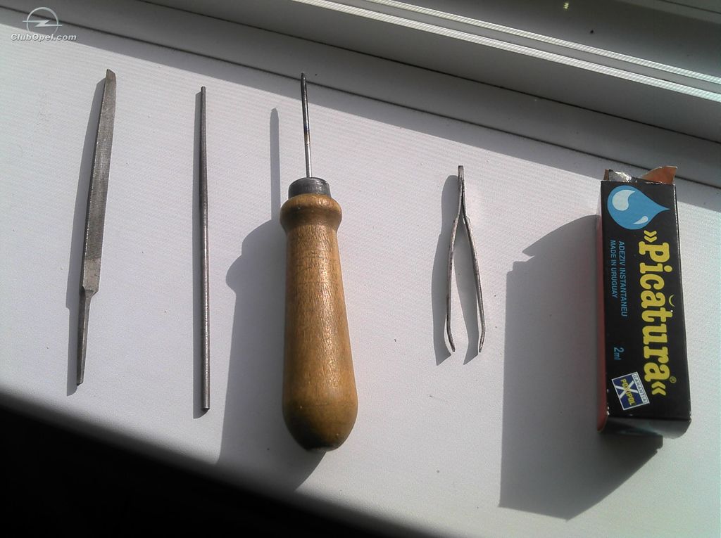

Pentru "operatiune" am folosit urmatoarele ustensile (2 pile fine, una rotunda si una dreapta, sula, penseta si picatura magica)
Bun, nu mai descriu cum se scoate panoul pentru ca s-a evidentiat foarte clar.
Dupa demontare, se desfac surubele torx de pe spatele panoului, cu o surubelnita (nu stiu exact ce marime, destul de mica oricum). Are si o clema intr-o parte, se desface totul cu grija, se scoate placuta cu circuitul electric, pentru a se vedea clar locul unde va zace butonasul "buclucas".

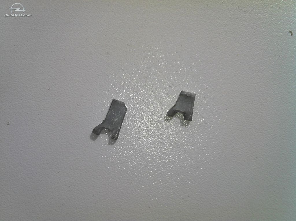

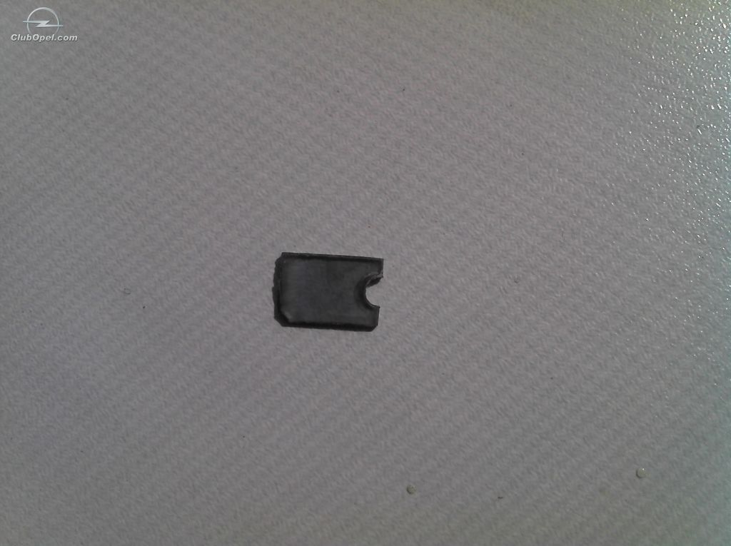

Pentru reconstructia picioruselor am folosit un plastic subtire provenit de la o cutiuta gen tic-tac

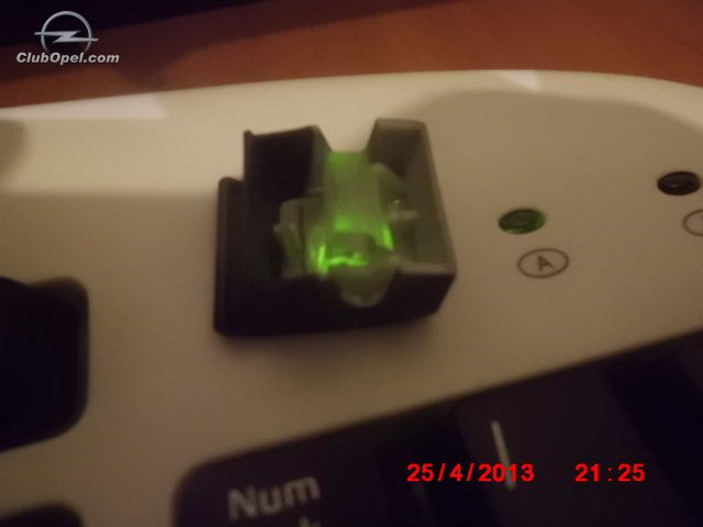

L-am taiat frumos cu panza de traforaj si intr-o parte, cu varful incins al "sulitei", i-am facut un semicerc. Luat usor la pila arata cam asa
Initial am lipit piciorusul la locul lui, dar mi-am dat seama va functiona doar functia de coborare a geamului. La ridicare, se loveste de ceva pe acolo si nu e bine pt ca se va rupe sotto.
L-am "prelucrat" frumos cu pila si varianta finala arata cam asa

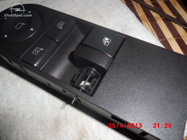

Se lipeste intai un piciorus la locul lui. Pentru ca prinderea sa reziste, partile care se imbina trebuie sa "calce" cat de cat.
Pentru ca, la montarea butonasului, piciorusele trebuie indoite putin ca sa intre la locul lor (si nu vor rezista cu siguranta, se rup clar) cel de-al doilea piciorul se lipeste direct "la locul faptei". Adica, butonasul intra la locul lui cu un singur piciorus, cel de-al doilea se lipeste dupa.
Nici eu nu am fost convins ca lipiturile vor rezista. Dar, spre uimirea mea, rezista
Am pus panoul la locul lui, si am testat butonul, 10 coborari, 10 ridicari. Nu s-a rupt nimic. Bineinteles, cu finete, nu ca mioriticul.
Sunt convins ca e o solutie temporara. La un moment dat va ceda, dar sunt curios cat o sa tina.

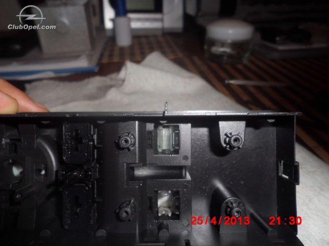

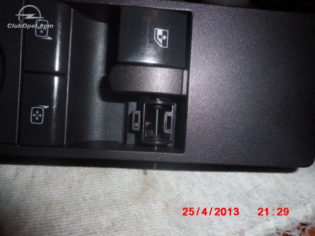

Salutare si multumesc lui alexx1402 pentru detaliile de demontare care m-au scutit de ceva timp pierdut.
Si eu ca multi posesori de Astra H am avut butonul de la geam sofer rupt.
Desi 150 ron nu e o suma mare pentru un panou complet SH (eu am gasit si cu 100) mi-am dat seama ca s-ar putea sa nu fie solutia buna.
Dupa ce am desfacut bucati panoul am observat ca si al doilea buton avea un inceput de fisura, deci sunt sanse ca unul SH sa fie cu probleme.

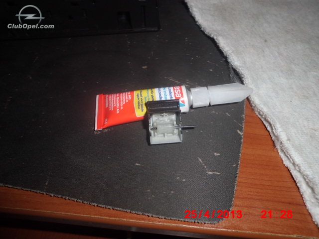

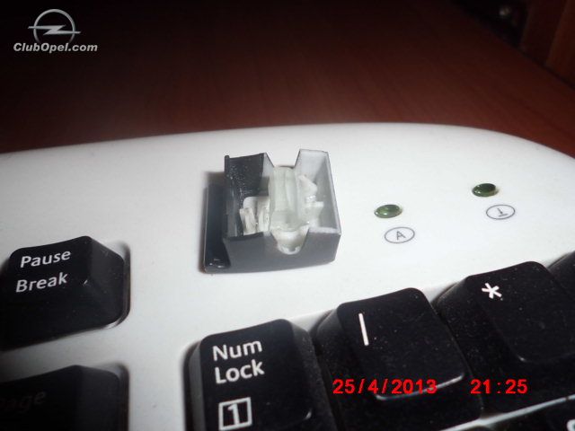

Am incercat varianta lui rtrazvan insa dupa ce am scapat nitel superglue la axul butonului, miscarea s-a ingreunat si incercand sa-l fac sa mearga mai usor l-am rupt din nou (asta dupa multa munca) chiar daca am prevazut si niste intarituri suplimentare.
Cautand alta solutie am ajuns sa confectionez ce se vede in poze, mi-a cam greu sa descriu totul in scris, insa m-am gandit ca poate fi de folos cuiva.
Din pacate pozele nu sunt prea reusite si sunt facute cand era totul gata insa ma gandesc ca poate ajuta cu ceva.

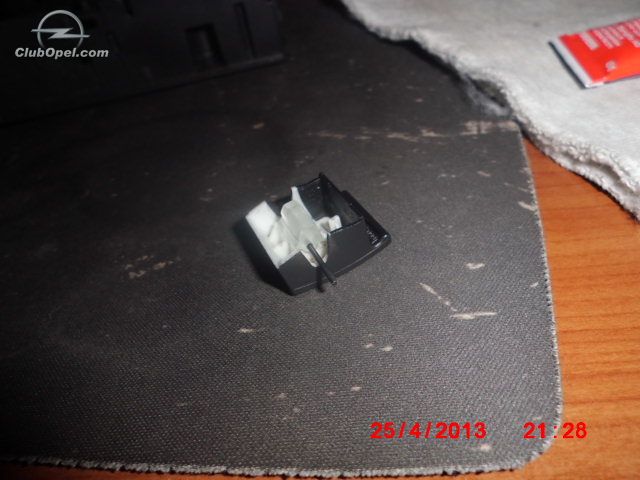

Intre cele doua aripioare rupte am pus un "dinte" din plexiglass care la final vine lipit pe fundul butonului cu super glue.
Pana la lipirea finala el trebuie sa intre fortat in buton pentru a facilita pilirea pe cele doua laterale care dau lungimea cursei butonului.
Dupa lipire se fixeaza ansamblul buton/dinte in pozitia de functionare si cu un burghiu subtire se strapunge atat dintele cat si cele doua bolturi de plastic ramase in carcasa.
Am folosit un burghiu rupt ca tija finala care desi destul de subtire, confera o rezistenta f. buna.
Cel mai greu a fost la ajustarea dintelui la pila, cu multe probe si iar ajustari, si la gaurirea ansamblului centrat (mi-au iesti gaurile aproape in centrul bolturilor de plastic din carcasa).In ultima poza se poate vedea al doilea buton care avea un inceput de fisura la care am aplicat doua intarituri de plexiglass.

O alta varianta un fel de adaptare la metoda gasita de tine este a mea )
Eu am dat cu un burghiu de 3 gaura prin panou.
Fiecare buton a fost refacuta urechea cu o saiba care avea gaura cat burghiul ,s-a lipit pe interior cu o solutie de la Bison.
Montarea pe masina afost un pic mai grea,a trebuit un pic decupata suportul cum se vede in poza.
Pentru fixarea butoanelor al folosit cuiul de la un pop-nit de 4,5 * 20.
Rezultatul este foarte multumitot,functioneaza 100% si poti sa tragi cu incredere de ele,cursa este un pic mai mica gen buton cu impuls.
