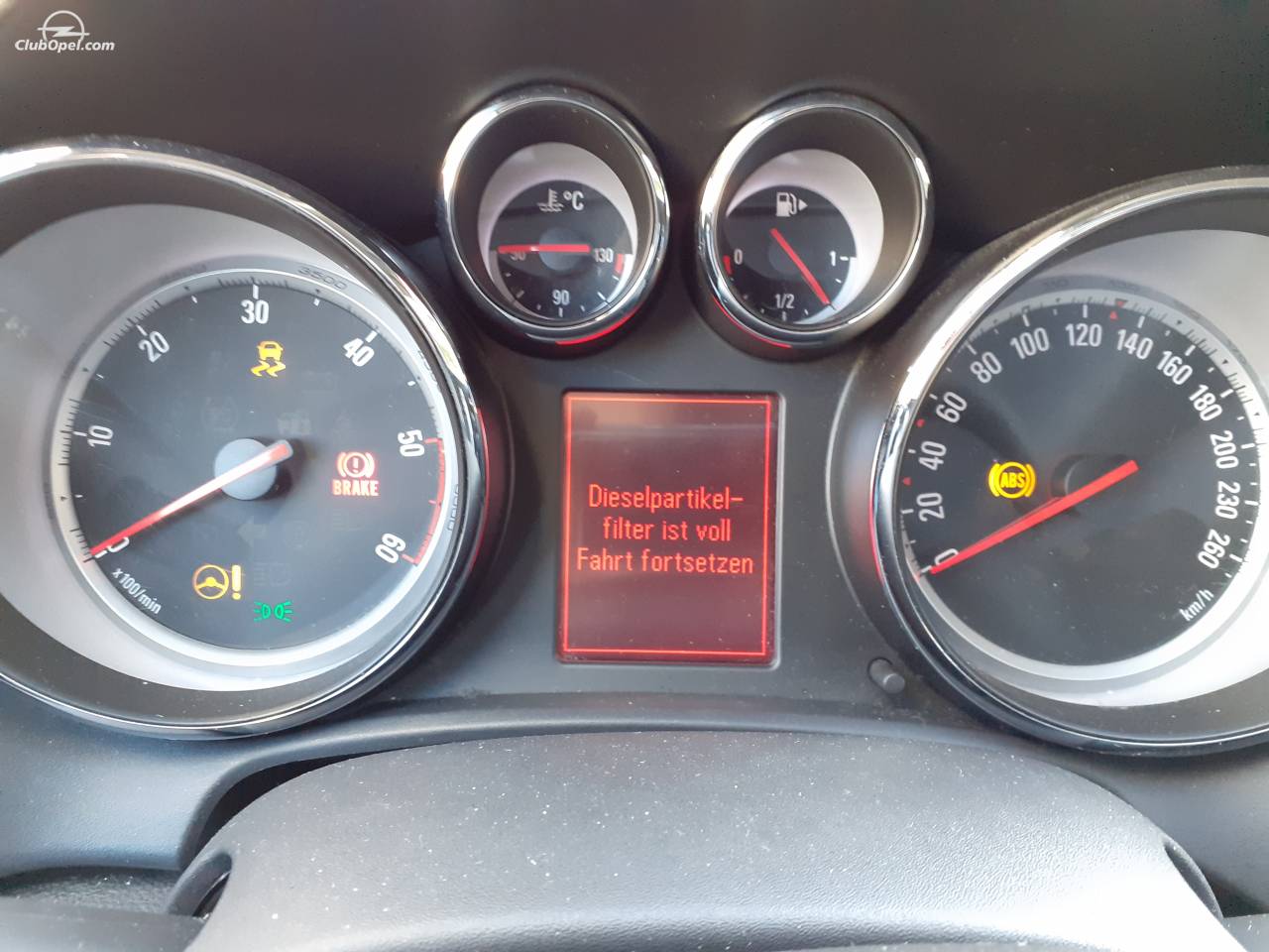

Prima poza , probleme cu servodirectia , dar daca postezi doar niste poze e cam greu sa ne dam cu parerea , as putea sa spun ca sunt frumoase pozele , dar de ce le-ai postat aici....poate ne dai si niste detalii si poti seta meniul in engleza , ne descurcam mai bine decat in germana .
A doua poza ai filtrul de particule plin , iesi cu ea pe autostrada si da-i in goarna cu min.3000 de ture cativa mai multi km .
By the way , completeaza-ti profilul cu toate datele , gen de unde esti , ce masina , ce an ,ce motor , codul motorului si ce mai e pe acolo.
