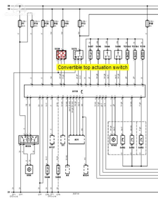

in butonul de actionare verifica daca vine plus pe un fir negru
butonul ar trebui sa aibe 4 fire, negru, maro, alb-galben si albastru-galben.
pe negru vine plus din sig f49
sint multe intrerupatoare de care vad ca depinde modulul de comanda, unul daca a ramas intr-o anumita pozitie cred ca modulul nu mai da comanda.
hai sa vedem macar partile mai simple daca sint in regula.
![](http://s3-eu-west-1.amazonaws.com/2013.clubopel.com/images/2013/blank.gif)
