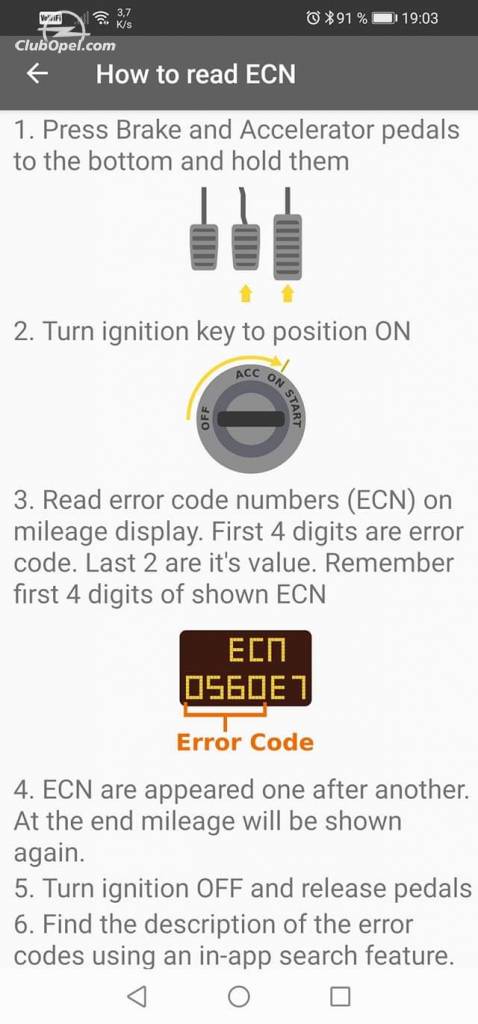

ECN-ul la masina mea este : 119167,iar tradus de google ar fi "feroviar presiune mica"si un nr 048. S cuza am scris din memorie. Ca manifestare in timp nu am sesizat nici o neregulã în funcționarea motorului (trage,accelereazã în parametri,adicã pânã la 4500 rot/minm. Cu o singurã excepție, parcã la câteva porniri am sesizat o ușoarã ezitare dupã pornire, dar fãrã oprirea motorului.

Mulțumesc, folosesc testul "agrafa". Am sters erorile de mai multe ori la un service dar apar din nou.Am folosit pluralul pentru cã îmi mai apare o eroare dar care nu mã deranjeazã,este vorba de imobilizator (ecn 16145).Practic mã deranjeazã cã ECN 119167 nu îmi da simptome palpabile și nu știu la ce sã mã aștept pe viitor .!?

Filtru combustibil , pompa de alimentare daca are , posibil presiune scazuta in rampa de injectie si daca e diesel si daca e benzinar , nu ai specificat motorizarea .Pune un tester si vezi ce presiunea din rampa si toti parametri de functionare.
