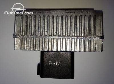

mi-a zis dar am uitat ceva cu supra incarcare si am gasit pe net Unitate de control bujii incandescente OPEL ASTRA J Sports Tourer 1.7 CDTI, BERU GSE145 si Unitate de control bujii incandescente OPEL ASTRA J Sports Tourer 1.7 CDTI, HERTH BUSS ELPARTS 75614314. care este mai buna ca pretul lor este de 245 roni ... prima iarna in Romania si s-a dus draq opelul )))

am verificat bujiile sunt ok toate 4 , am schimbat si uleiul cu filtre cu tot , eroare inca era si cand am venit spre casa vad ca a disparut si cand am dat iar o cheie aparut iar apoi la urmatoarea cheie vad ca nu mai e ? singurul lucru mai ramane sa verific releu de bujii . dar o intrebare am afecteaza cu ceva releu bujiile sau sa fii fost ca nu am schimbat uleiul cand am cumparat-o acum 7 luni?

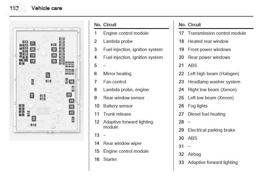

Salut.
Detin Opel astra J 1.7 cdti a17dtj.
Am schimbat releul, apoi am descoperit o bujie arsa, am schimbat si bujiile, dar tot am eroarea pe releul de bujii, am incercat si cu cel vechi la fel.
Un mecanic a spus ca ar fi de vina bateria caruia ii scade prea rau tensiunea in sarcina(pornire si bujii). Bateria fiind de 1 an de zile (Varta de 72AH).
- 1. Unde gasesc masa panoului de sigurante( sau le curat pe toate? )
- 2. Are dreptate mecanicul( sa scada tensiunea mult prea rau in baterie, alternatorul incarca corect)
Multumesc baieti.
Multumesc baieti.
