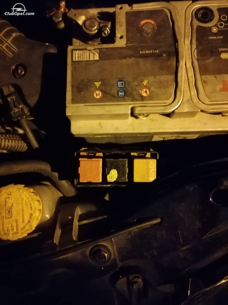

salut,
asta incercuit cu rosu

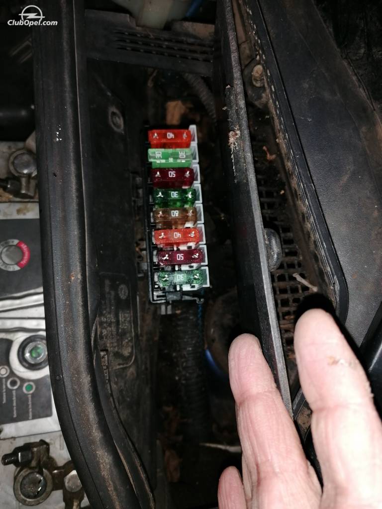

verifica si cuplele acelea mari care vin la tabloul din dreapta, mai ales cea de sus.

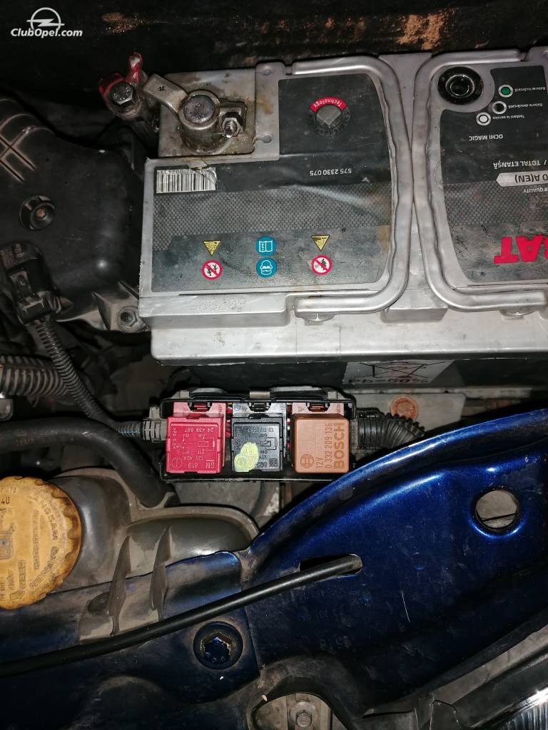

Relee sunt în stinga baterie lângã far iar rezistente lângã parbriz
  • gabimilo1
  • Mesaje scrise: 2,268
  • Masina: Zafira 2002 y20dth
cred ca e releul cu pata, daca il scoti nu ar trebui sa mai porneasca electromotorul cind dai la automat

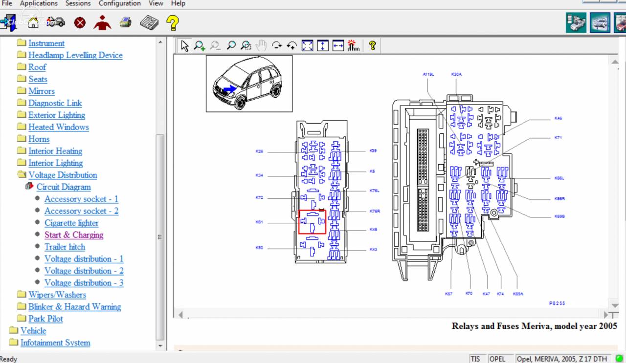

Nu cred cã este aceiași schema electrica
  • gabimilo1
ai meriva a sau meriva b?
la meriva a z17 dth din 2005 schema asta pe care am postat-o mai sus apare.
meriva b e mai noua, a ta pare meriva a.
scoate releul ala si vezi (cel din mijloc).
Ultima modificare facuta de gabimilo1 la Sam 28 Nov, 2020 9:17 pm

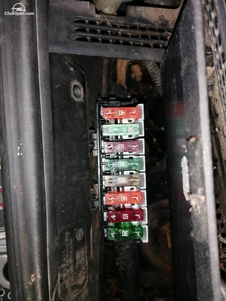

Clar colegul are Meriva A, dar eu inca nu inteleg de ce proprietarii de Opel, au (avem) impresia ca Opel a vrut sa ne faca viata usoara. (eu mai si glumesc)
Panoul cu releele cele multe si cu BCM , se afla mai adanc, mult mai adanc Smile
Undeva sub mecanismul stergatoarelor, o sa il vezi daca te uiti mult mai adanc decat ai crezut Smile
