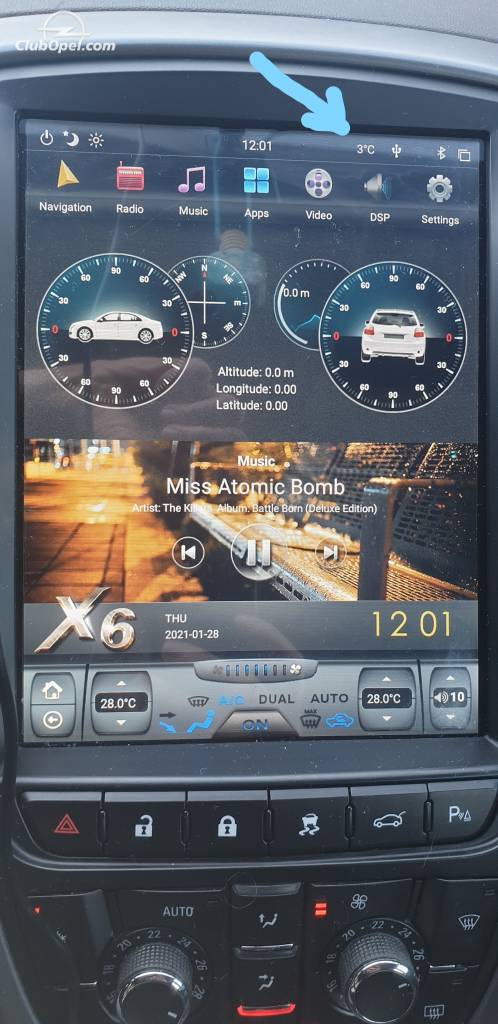

in locul cd600 cu care a fost echipata masina ,am instalat un dvd tesla style px6.Totul merge super ok ,dar mai vreau sa cuplez la el si senzorul exterior de temperatura.Stie careva de pe forum unde (la ce mufa/sau pe ce pin a lui tesla style) se leaga?mentionez ca pe ecran mi_arata o temperatura dar nu stiu a cui?

cum spunea si jgyprime, temperatura pe care o vezi acolo (3gC) e temperatura exterioara, si e luata de pe CAN, cel mai probabil din BCM, cum sunt luati si ceilalti parametri pe care ii vezi la "vehicle". (rpm-uri la idle, viteza, etc) . Fiind pt Astra J, ai si setarile pe care le-ai fi avut in CDx00 , inchisul usilor cand pornesti, follow me home , etc.
