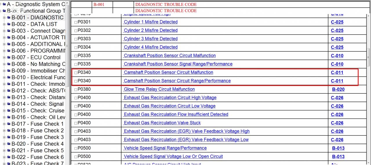

Vezi poza de mai jos, care din cele doua erori p0340 iti apare pe tester? Cea cu "circuit malfunction" sau cea cu "circuit range / performance"?
Dupa parerea mea s-ar putea sa scapi de eroare daca montezi senzor original.
Daca persista eroarea, stii sa masori cu multimetrul?.
Teoretic, daca eroarea persista ar trebu sa masori citeva tensiuni pe circuit (mufa senzorului si ECU). Ca defecte pot fi firele/mufele, senzorul sau ECU, dar trebuie masurat. Tine cont ca acestea sint doar erori pe partea electrica, cele mecanice nu sint mentionate sau nu stiu eu sa fie. Vezi sa nu cumva sa ai vreun mic joc mecanic pe acolo, cred ca am citit de acest defect.

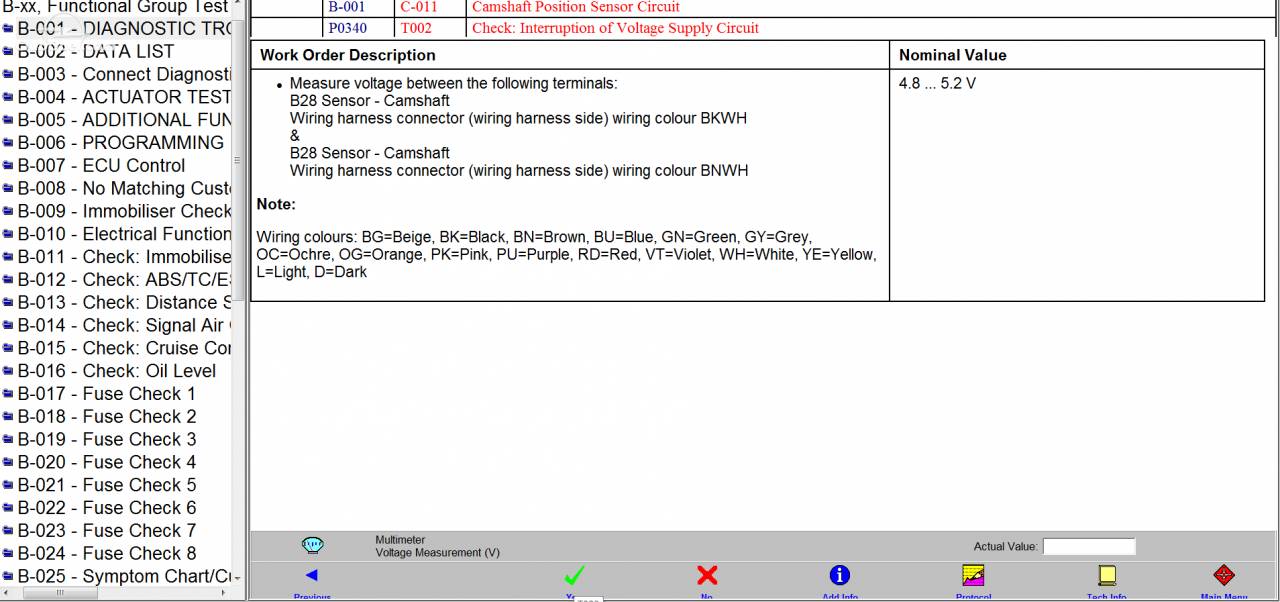

Pe care din alea doua variante o ai ca sa stiu unde sa ma uit?
Este posibil ca masuratoarea pe care ai facut-o sa fie ceruta in continuarea fiecareia dintre variante dar nu stiu mai apoi cum se continua fiecare din variante.

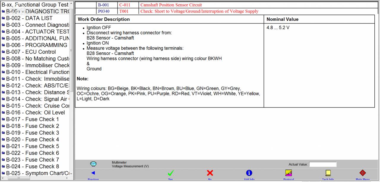

Uite mai jos continuarea procedurii pentru prima varianta de depanare a erorii .
Daca zici ca ai masurat o valoare ca in tabel, in dreapta, eu voi bifa "yes" in partea de jos a paginii (valoarea trebuie a fie masurata in conditiile din coloana din stinga - adica motorul oprit, deconectezi mufa de la senzor, pornesti motorul si masori intre firul alb/negru si minus baterie = ar trebui sa gasesti intre 4,8 si 5,2 v
tu ai aceasta valoare si am bifat yes jos
acum trebuie sa masori ce zice in tabel in stinga si ar trebui sa vedem daca este valoarea din drepta sau nu. Eu o sa bifez jos YES sau NO
Deci masoara si posteaza rezultatul
REPET - DEOARECE NU AI ZIS PE CARE VARIANTA O AI CA DEFECT EU AM LUAT - O PE PRIMA! Nu stiu daca e la fel procedura de depanare la ambele variante.

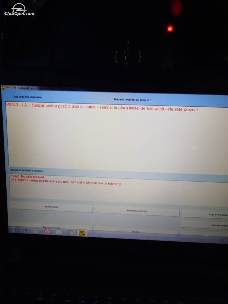

Asa mi a dat pe tester:
  • gabimilo1
  • Mesaje scrise: 2,268
  • Masina: Zafira 2002 y20dth
Incearca sa stergi eroarea si sa vezi daca mai apare, vad ca scrie not present.
  • Alex68
  • Mesaje scrise: 75
  • Masina: Corsa 2005 Z12XEP
  • Cont inregistrat: 30 Aug 2015
Am încercat sa o șterg și reapare dupã ce trec de 2000 turatii
