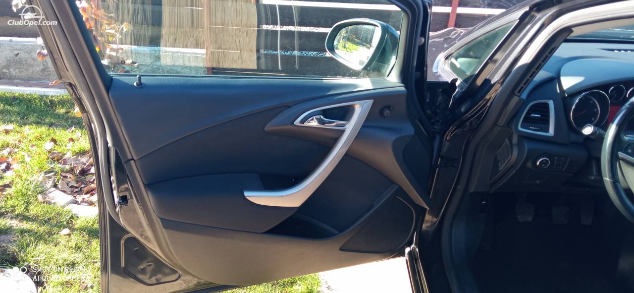

Salutare! Doresc sã dau fata de ușã jos la un Opel Astra j 2012 an de fabricație 1.7 cdti. Vreau sa dau fata de ușã sã înlocuiesc o balama defecta am se poate înlocui balamaua și fãrã sã dau fata de ușã jos?

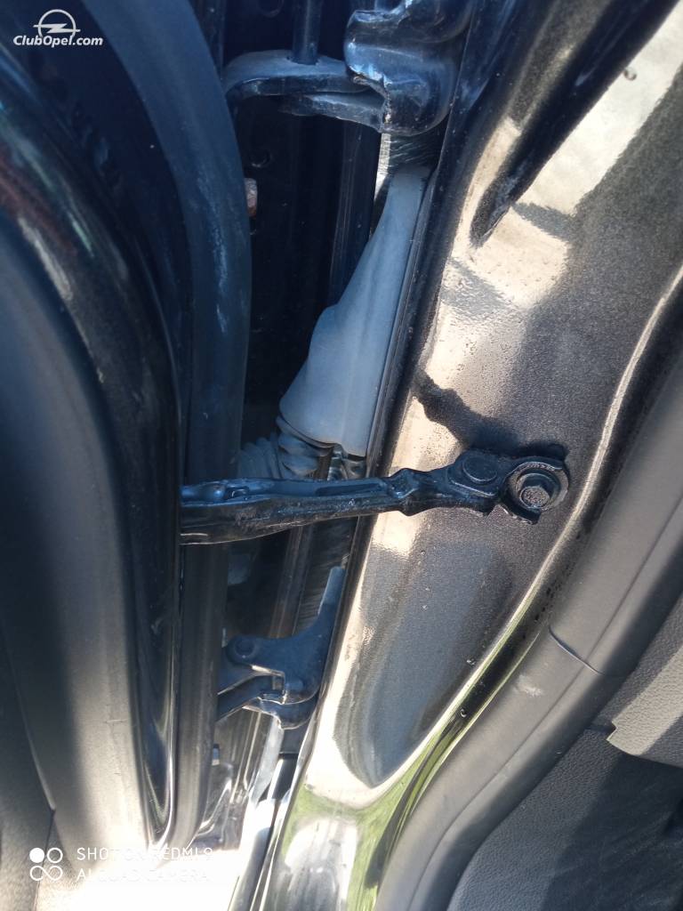

Ai scris clar ca vrei sa inlocuiesti o balama defecta
Balamaua se prinde cu suruburu dinspre ext spre interior
Se dau cele 4 de pe usa jos( 2 jos si 2 sus) ,nu inainte de a scoate mufa cu electrica si surubul opritorului de pe stalp.
Dupa care nemaiavand usa la locul iei ,se desface surubul( suruburile) balamalei defecte de pe usa.
Nu impingeti opritorul inapoi in usa pt. Ca iese greu
Pune ti un lemn sau un cric crocodil sub usa cand o desface ti pt. Ca e grea si te ajuta la montaj
