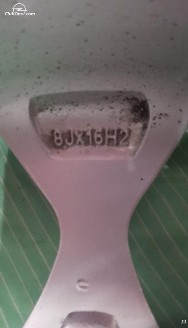

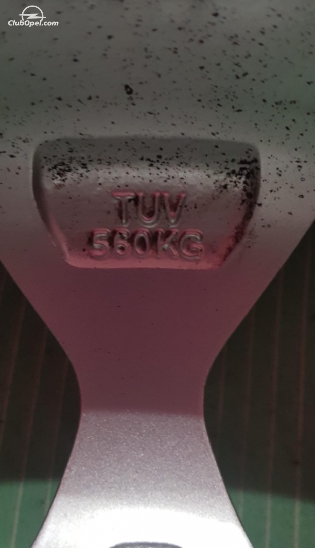

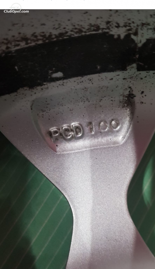

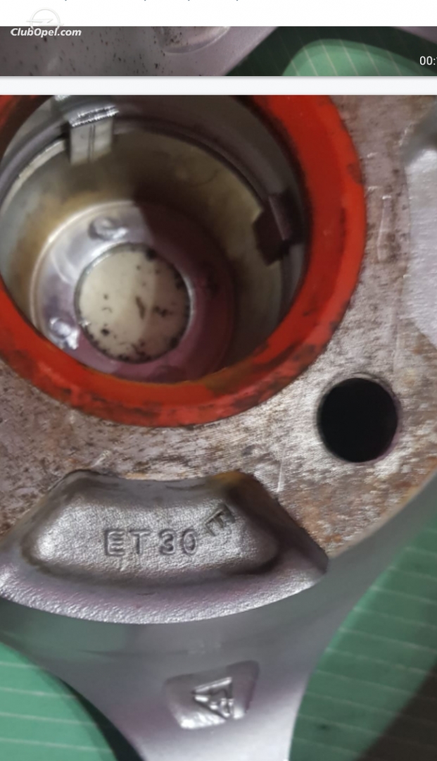

Salut, recent unchiul meu vrea sa scape de niste jante pe care ar vrea sa mi le dea mie, dar nu suntem siguri ca s ar potrivi, nici nu le putem proba deoarece el este din Italia si as vrea sa stiu daca aceste marimi s ar potrivi pe masina(dimensiunile sunt in poze dar le voi scrie si aici in caz de nu sunt clare)8JX16H2, PCD100,ET30, modelul masinii este astra g classic cu portbagajul lung

Este important dacã ai roți pe 16” menționate pe CIV....ca sã fii în legalitate.
Dacã nu te intereseazã aspectul ãsta, atunci rãspunsul e așa:
dacã numãrul de gãuri coincide, se pot monta, dar probabil cã ai nevoie de alte inele de centrare(alea portocalii, din plastic) și sunt cam late ptr diametrul ãsta...în sensul cã pe Astra G s-au montat jante de 16”x6J și 17”x7,5J.

Numarul de prezoane coincide si distanta dintre ele, si da, am si roti de 16 in talon din fericire deci nu voi fi nevoit sa merg la rar sa le omologhez, ma gandeam ca imi vor trebui si inele de centrare dar nu prea le am cu jantele si nu intelegeam exact masurile cum functioneaza si cum pot afla daca sunt bune sau nu, multmesc de raspuns
