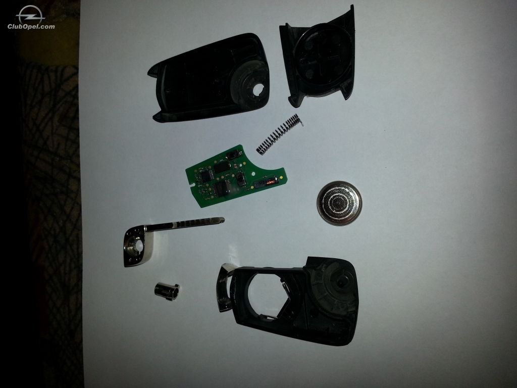

Buna ziua am cumparat recent un opel astra din 2009. Cheia tip briceag nu mergea (mergea doar butonul de inchidere cel de deschidere fiind rupt). Am desfacut-o (desfacut cheie + scos baterie) am lipit butonul (acum merge deschide/inchide masina din telecomanda), problema e ca nu porneste. Am introdus cheia in contact mi se aprind beculetele (martorii) din bord dar cel cu masina + cheie galben ramane aprins si paplaie, masina refuzand pornirea. Am citit pe forum variante cum ca ar trebui programata (introdusa in contact si tinut un buton apasat), am mai citit ca am pierdut nu stiu ce cip (transponder) nu stiu sigur daca e foarte mic posibil sa fi cazut pe undeva. Ce ii pot face? Nu as cumpara alta cheie de la reprezentanta ca nu e tocmai ieftina. Vre-o varianta?

Salut. Eu nu am astra h, dar am citit cate ceva despre asta si o problema ar putea fi sincronizarea daca ai stat cu cheia desfacuta mai mult de 3 minute. incearca sa faci o sincronizare la cheie, dar inainte verifica lipiturile pe care le-ai facut. Ar fi buna o lupa ca sa verifici lipiturile .Sunt mai multe proceduri de sincronizare, incearca-le pe toate.

Telecomanda inchide si deschide masina (inchiderea centralizata functioneaza,...) doar la pornire face figuri. Din cate am citit => ca telecomanda e sincronizata,.... Nu stie nimeni de unde pot lua un transponder? As desface si cheia cealalta sa vad exact ce si cum dar mi-e teama ca daca o desfac si nu mai functioneaza nici ea nu o sa mai pot pornii masina.

Nu,... era slabita cand am cumparat-o pur si simplu am fortat putin si s-a desfacut. Un buton (de deschidere parca) era dezlipt, si arcul nu era tensionat. Am lipit butonul (cu pistolul de lipit), am tensionat arcul si am schimbat bateria (am lipit butonul cu bateria scoasa logic). Nu vad cum ar fi putut sa se strice cipul,....
Ok,... reintreb ce pot sa fac,... stie cineva pe cineva prin jurul Clujului sau Muresului care copiaza chei cu cip? Reprezentanta stiu sigur ca ma poate ajuta dar o iau in calcul ca ultima solutie (Au preturi mult prea mari pt. ce ofera,... stiu mecanici la service-uri autorizate foarte buni, iar service-urile respective vopsesc/repara/etc mult mai bine ca reprezentantele).
Va multumesc pt. raspunsuri.
P.S. Acum ma gandesc,... nu cumva butonul respectiv sa aiba si o dioda cumva in el? M-am uitat si nu era indicat nici un sens in care sa fie lipit,... Cand ajung in Cluj il dezlipesc si ii inversez sensul,... poate va merge.
P.P.S. Inca o idee,... nu stiu ce exact face contact intre cheie (partea de metal care intra in contact) si placuta (verde) din poza,..... trebuia sa fie ceva contact cumva intre ele presupun.

Am lucrat doar in zona butonului, are o mica distana pana la urmatoarea piesa (rezistenta sau altceva),... maine ajung in Cluj si ii inversez sensul revin cu informatii daca merge dupa sau nu (desi sincer ma indoiesc sa mearga pe el (mai ales ca inchiderea centralizata merge pe el dupa ce l-am lipit))

Daca iti merge inchiderea, inseamna ca nu functioneaza transponderul. Cheia cand se programeaza de noua in contact prin opcom sau tech2 automat iti programeaza si inchiderea de pe ea, nu numai pornirea. O cheie noua cu lama netaiata o gasesti cam la 20Eur pe ebay germania. Eu pentru Vectra de acolo mi-am luat, aveam cheie normala ca la Astra G numai ca avea si buton de deschidere portbagaj. La mine a costat mai mult pentru ca a trebuit si taiata conform codului de cheie din car pass. Dar una "cheala" o gasesti destul de ieftin.
http://www.ebay.de/itm/Schl...sh=item3cc7490f20
(nu fac niciun fel de reclama)
Tot ce ramane sa faci este sa o desfaci si sa muti lamela ta taiata pe cheia noua si s-o programezi cu opcom/tech2 . Trebuie sa te asiguri intai ca mai ai "locuri" in immobiliser, pentru ca din amintirile mele poti sa programezi maxim 4 chei. Daca toate sunt full trebuie sa stergi una si apoi o programezi pe asta, altfel n-o sa mearga.

cheia mea este exact cu a ta. transponderul l-am incercuit in poza aceasta: http://i43.tinypic.com/fc1glh.jpg
