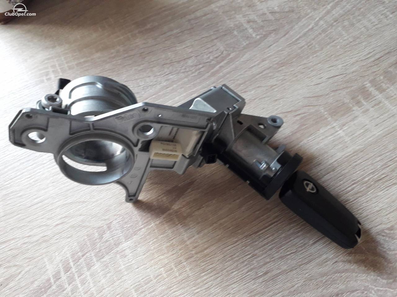

Am un Astra H 2005 Z17DTH, am aceeasi problema descrisa mai sus cu acel contact in butuc care ramane cuplat si nu mai functioneaza inchiderea centralizata, radio nu se opreste, etc. Am reusit sa scot butucul sa gresez cu WD40 interior, pinul s-a debolcat - am montat butucul si functioneaza inchiderea centralizata, dar nu se mai roteste cheia (butucul) deloc. Am incercat sa rotesc volanul gandindu-ma ca are legatura cu imobilizerul dar s-a blocat si volanul si cheia nu am reusit sa o rotesc.
Am reusit sa demontez volan, am demotat suportul butucului si am incercat sa rotesc cheia, nu se poate.
Ma gandesc ca am introdus butucul gresit, dar a intrat tot si fara sa fie fortat- exista aceasta posibilitate? Se mai poate face ceva?
In aceasta etapa, demontat, chiea cu butucul ar trebui sa se roteasca liber sau este vreun mecanism care functioneaza doar sub tensiune?
Nu reusesc sa extrag butucul pentru ca nu il pot roti, exista vreo posibilitate?
Multumesc pentru orice sfat.
Grig
Grig
