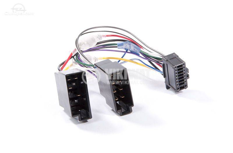

Am scos casetofonul masinii, dupã care cu un adaptor (primit în cutia la Pionner) am conectat casetofonul nou.

Mufa la NCDR sta bine de tot fixata in cusca de tabla. Cand ai trecut la Pioneer, acea mufa nu mai sta chiar foarte bine fixata, ci atarna in aer. Trebuie sa te asiguri ca intre mufa de NCDR si cea de la adaptor este un contact intim si foarte bine asigurat. Verifica jocul pinilor in mufa NCDR-ului, verifica izolatia din mufa pt semne de incalzire. De-o camdata atata imi trece prin cap.
