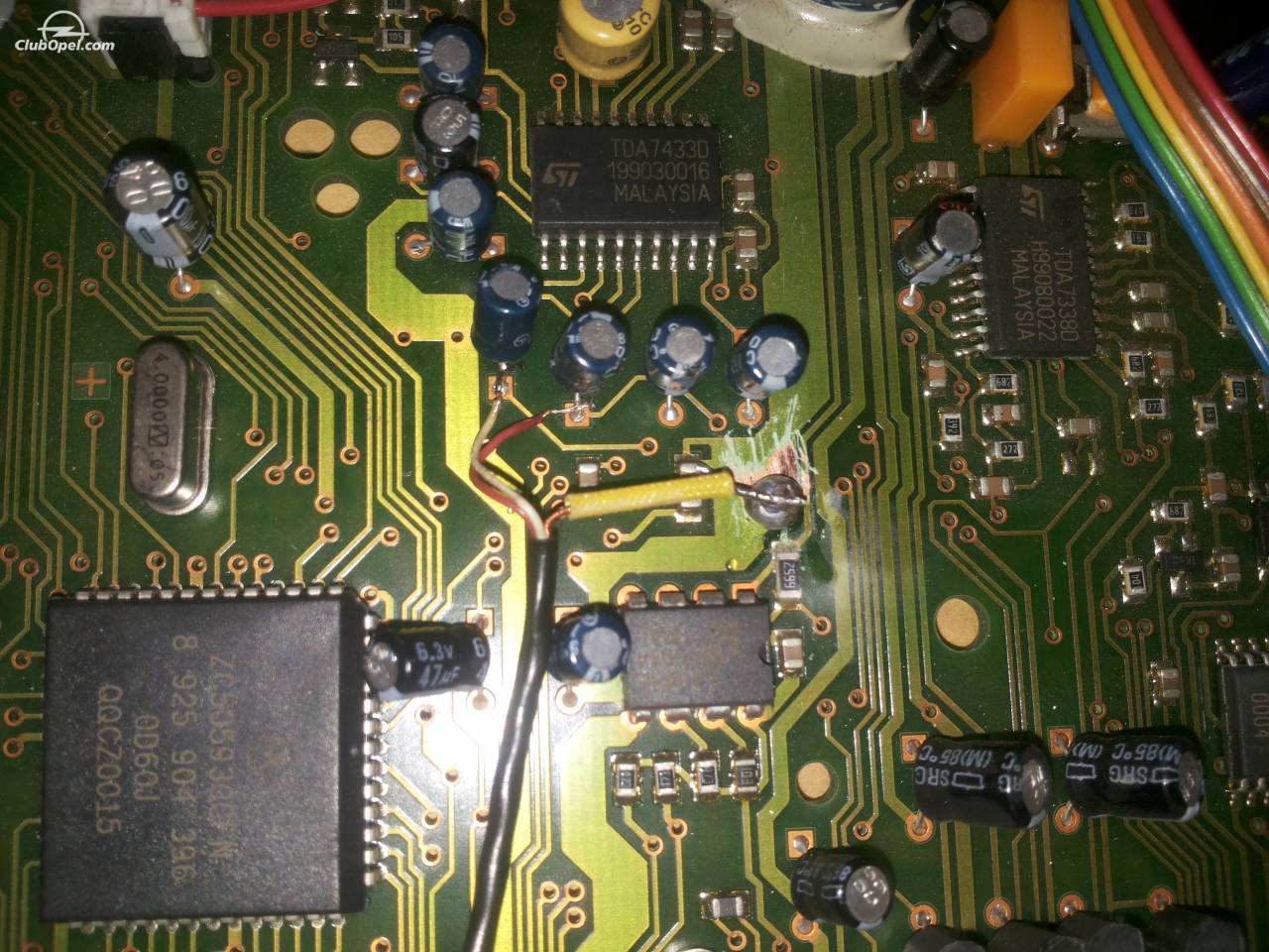

Revin cu modificarea la un CAR 300.
Prima data am legat mufa jack direct la legaturile de la cap si se auzea aiurea total, intr-un fel era normal.
Dupa care avand un pic de timp libera am schimbat legaturile la diodele care sunt pe traseul integratului 5 si 6, iar rezultatule este excelent, auditia fiind de inalta calitate...atasez si poza:
Ideea este ca la aceasta conexiune in momentul cand se introduce mufat tata, se cupleaza direct pe redarea device-lui.

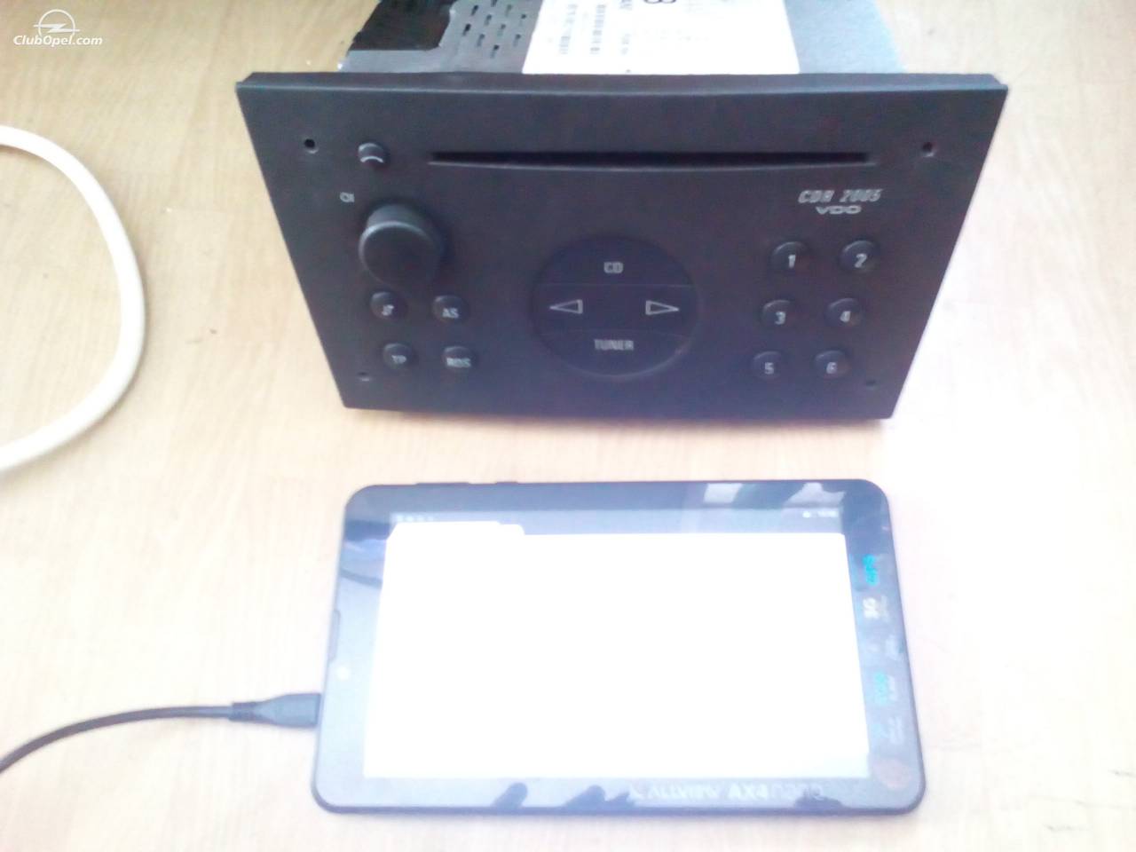

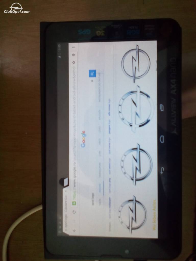

Ma gandeam sa duc treaba asta un pic mai departe, cu cdr 2005 ramas, o tableta primita gratuit de la Digi, mai am pe acasa un incarcator usb pt. bricheta si sa cumpar o "Interfata diagnoza auto ELM 327 Bluetooth V1.5 / Wireless CAN BUS OBD2".
O varianta ar fi sa scot fata de la CD-Player si sa o decupez, dar accesul la butonul de oprire - pornire, o sa fie ingreunat, sau sa o lipesc peste, e destul de subtire tableta.
O sa am, navigatie, posibilitatea sa vad filme si un mini computer de bord datorita OBD2.
Ceva in genul asta:
Ceva in genul asta:
