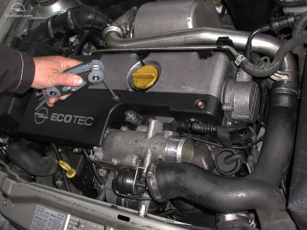

Am fost duminica cu VectraDTI la un baiat priceput Smile.
Oricum, multumesc again Zafirule!
Problema era ca pornea greu, in sensul ca avea oscilatii mari de turatie, uneori chiar murea.
Acum merge perfect, e drept ca era super super imbacsita clapeta de acceleratie.

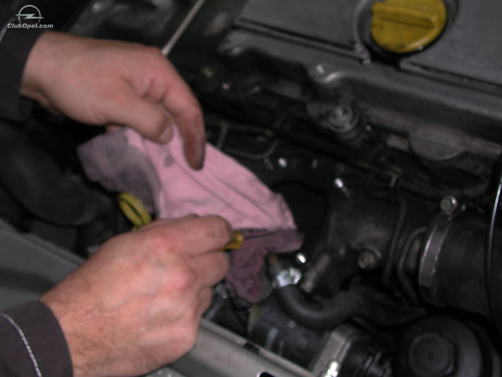

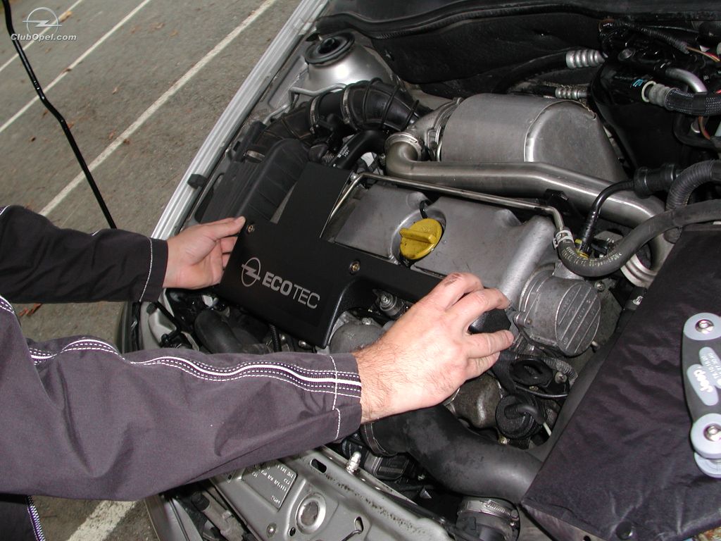

Ideea este ca trebuie scos capacul de la clapeta de acceleratie (din spatele injectiei) , cineva trebuie sa tina piciorul apasat pe acceleratie (merge si o caramida Razz ) si se curata cu o carpa foarte curata tot ce este inauntru (praf amestecat cu ulei). O sa aveti o surpriza cand desoperiti ce este inauntru.
PS : imediat dupa ce porniti motorul, dupa ce efectuati operatiunea, o sa faca urat un pic, deci sa nu va speriati. Din cauza depunerii de mizerie, clapeta de acceleratie nu se mai inchide total si de aceea nu merge cum trebuie.

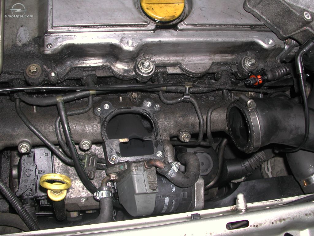

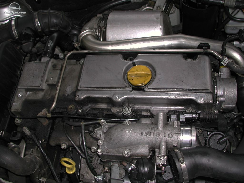

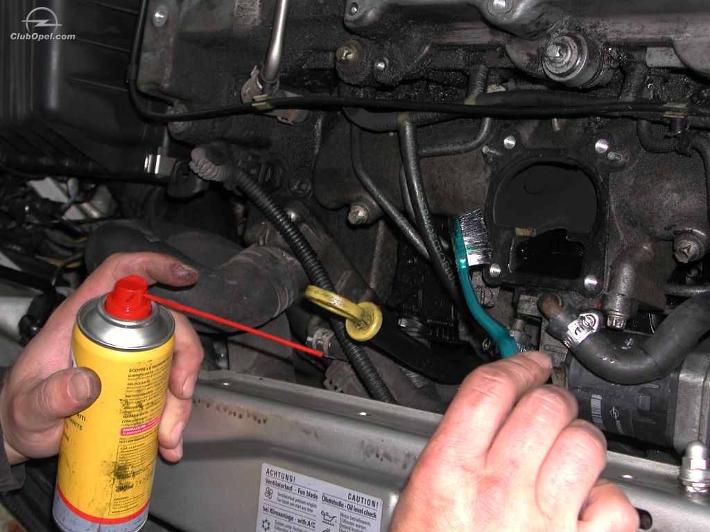

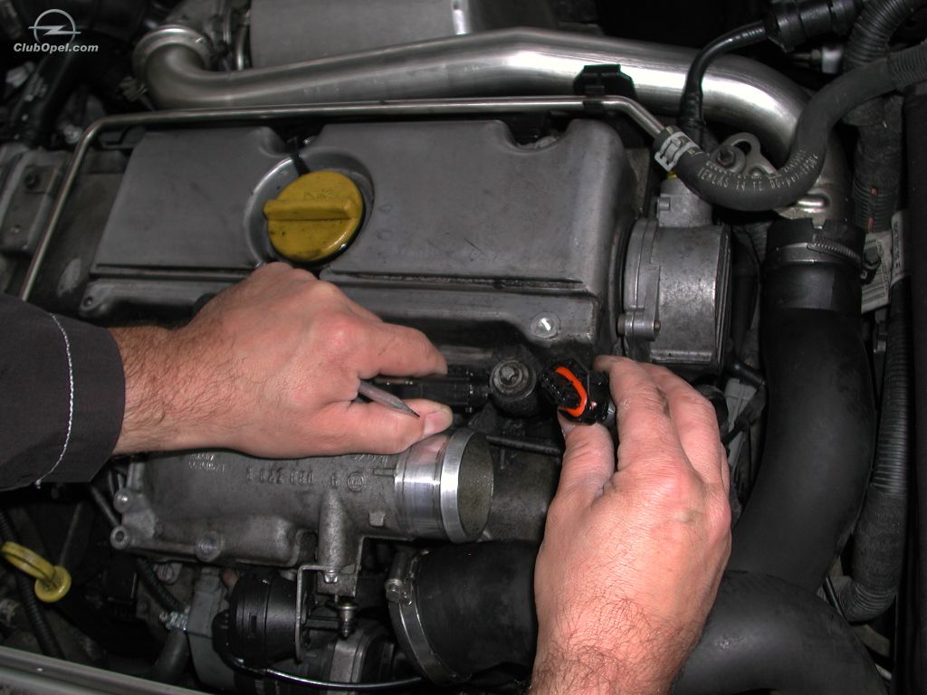

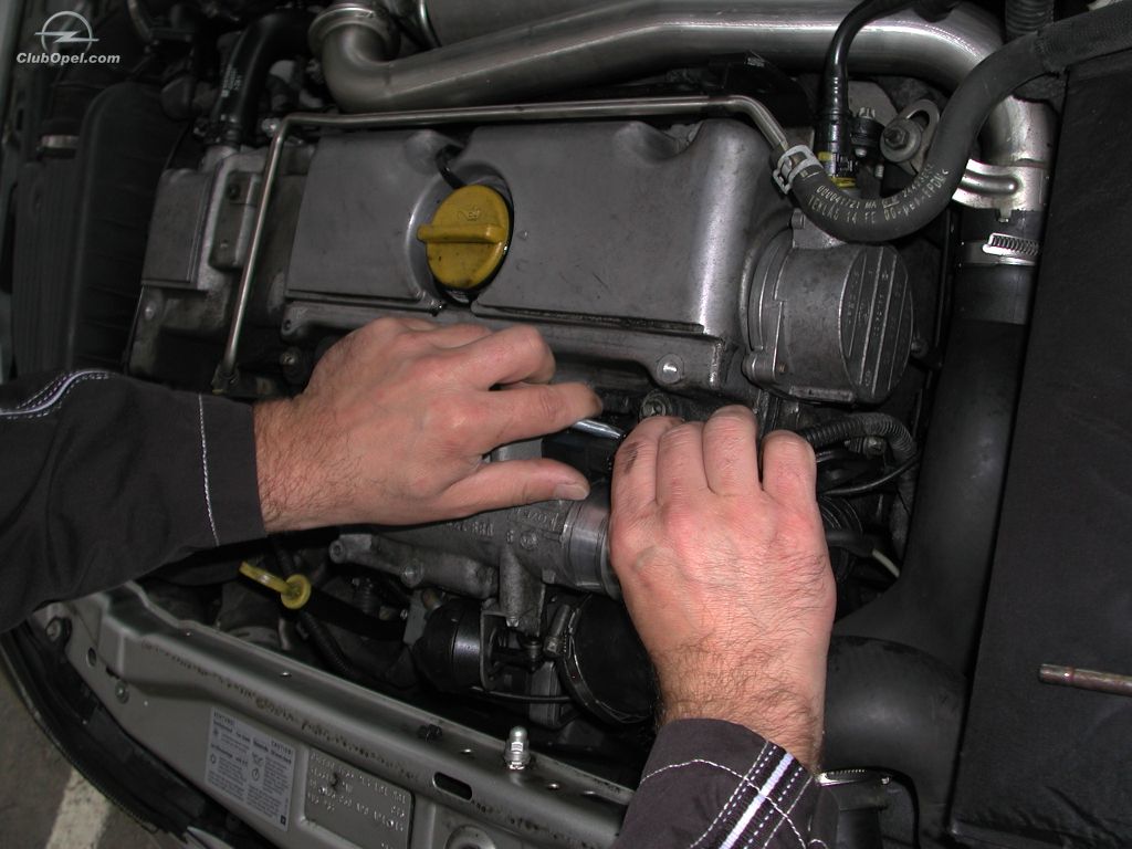

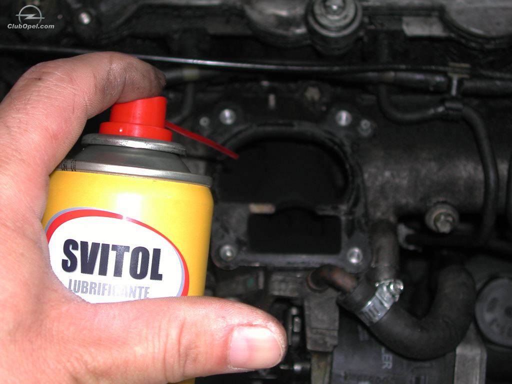

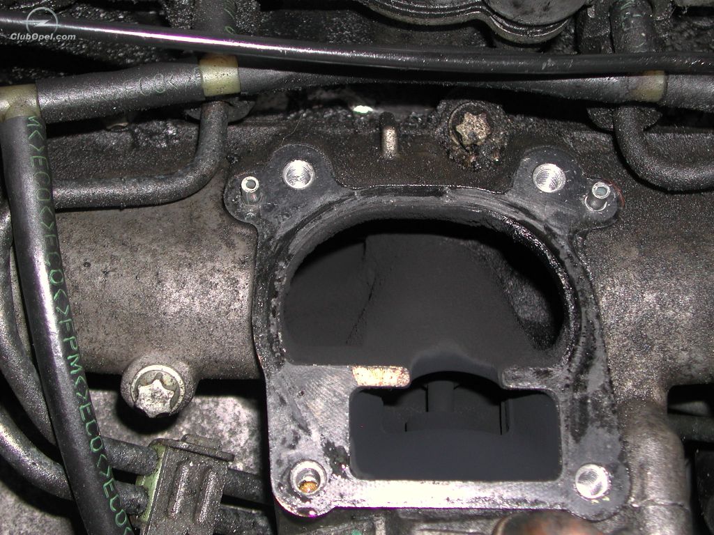

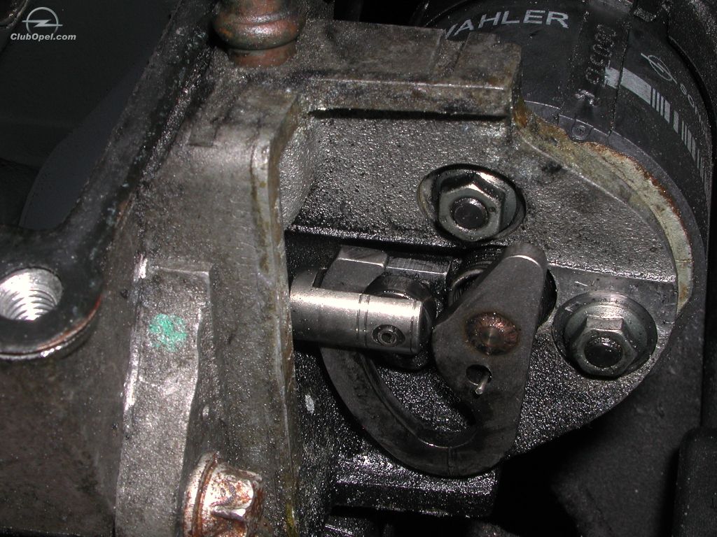

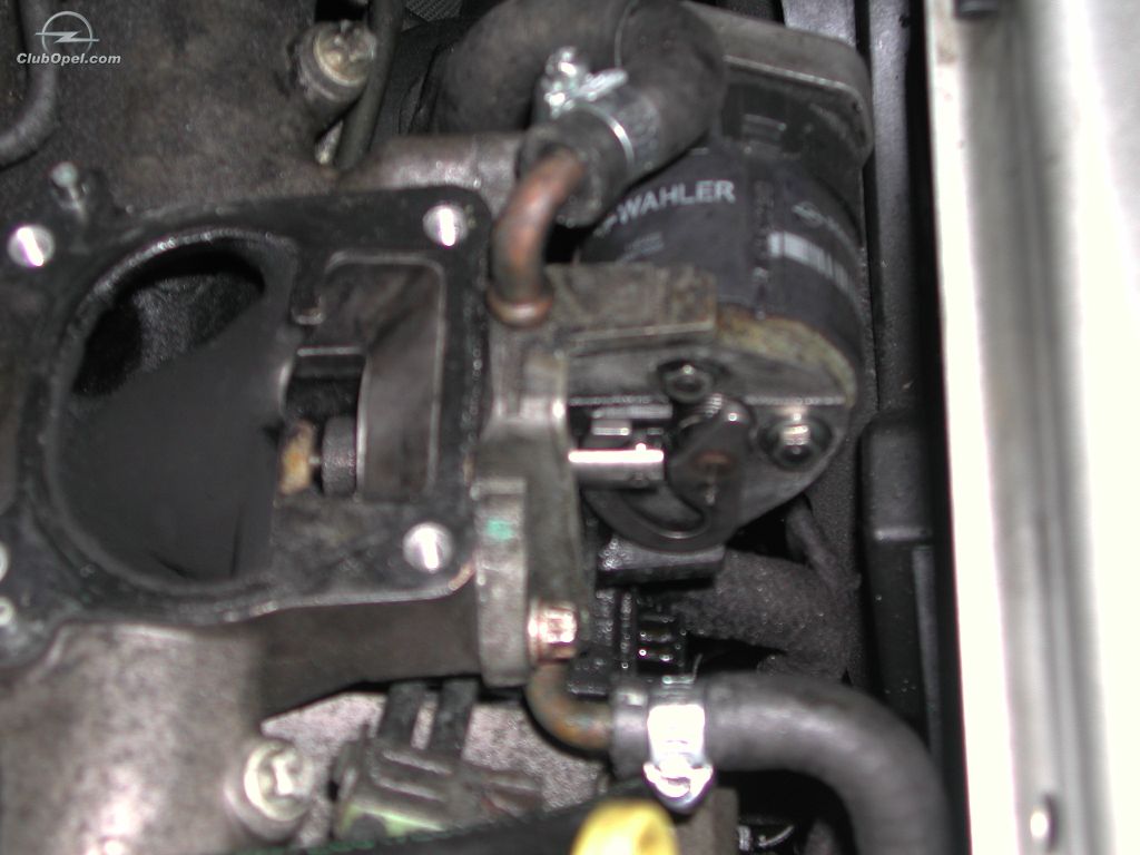

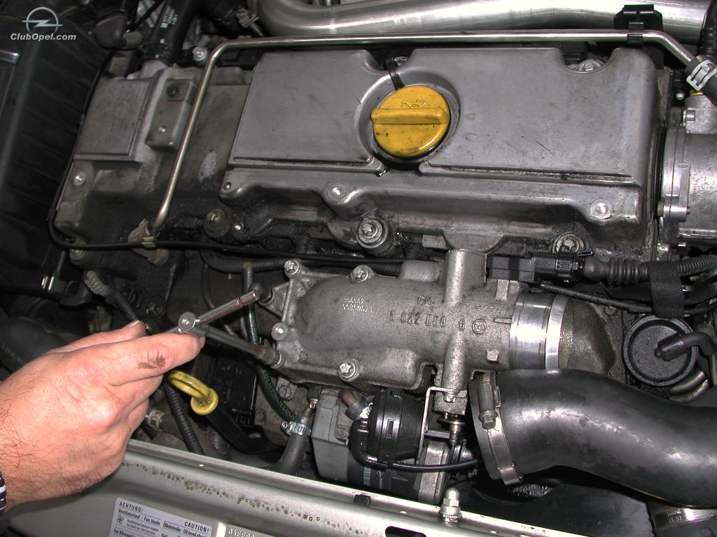

salut

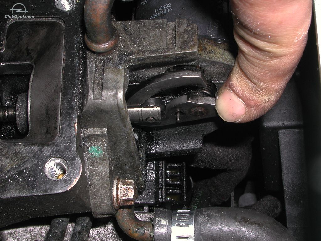

am avut probleme cu egr-ul
mai aveam 110 km pana acasa si i-am facut cu 30-40 la ora!
am incercat sa-l demontez si nu am reusit,supapa era blocata pe inchis,
asa ca:

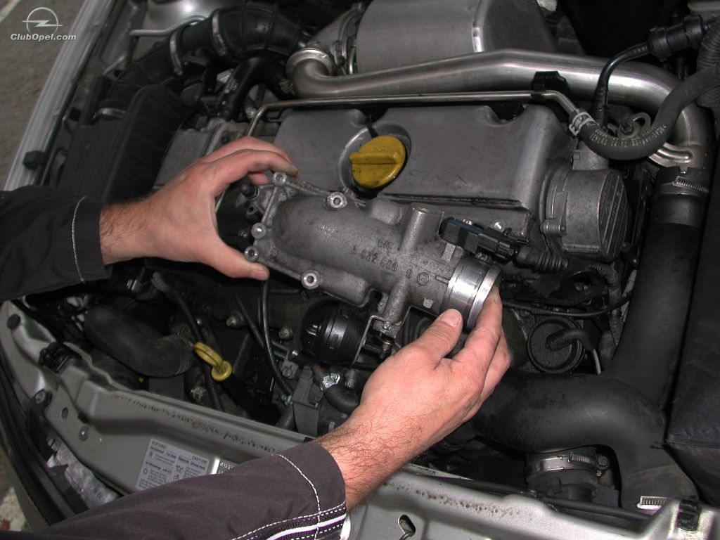

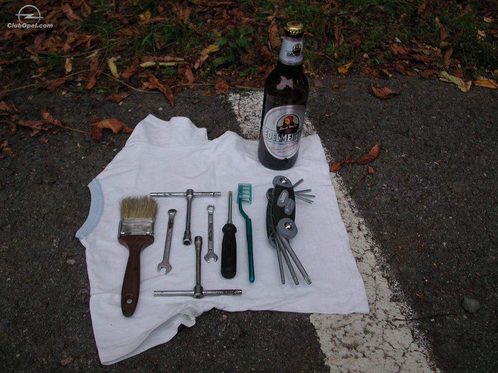

m-am inzestrat cu:o surubelnita ,2 teuri de 7 si 8,2 chei fixe de 7 si 8,o periuta de dinti uzata,un set inbus stea,un penson,1 bere f.alcool si carpe:

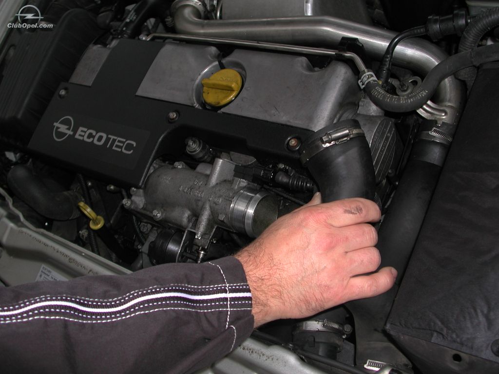

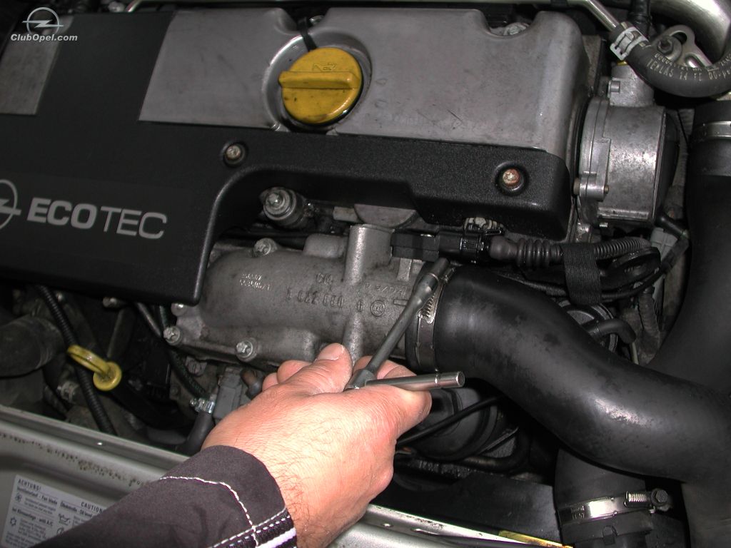

1,demontare colier galerie cu cheie de 7:
2,demontare capac de plastic,:
3,demontare capac galerie,cu cheie de 8(4 suruburi):

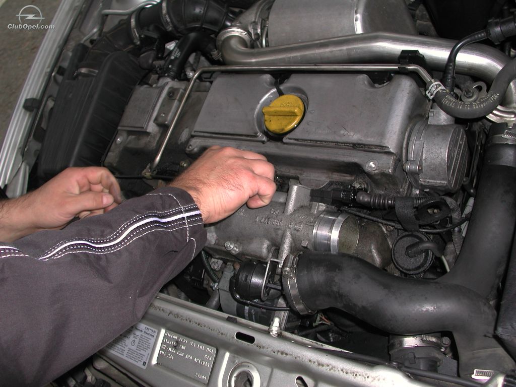

4,scoatere fisa electrica:

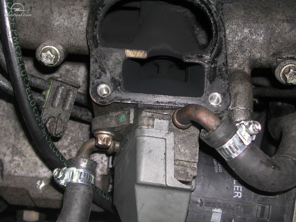

si uite-o golasa si murdara:
5, tin sa precizez ca la tevile alea de cupru prin care trece antigel la egr,am schimbat colierele pt. a facilita demontarea :
6,am demontat capac de plastic de la egr:

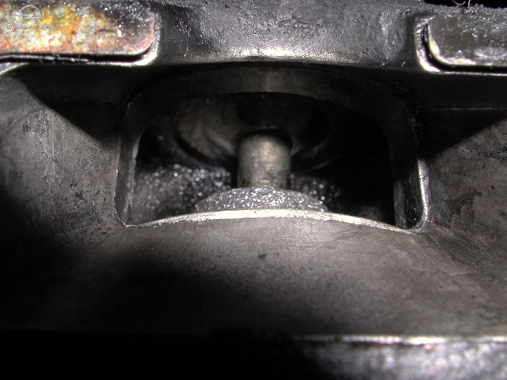

7,si am inceput spalarea supapei,cu ajutorul unui spray degripant si ingrasant in acelasi timp:
dupa ce am umplut camera supapei cu lichid degripant,si frecat cu periuta atat cat puteam,pt.ca nu ajungea peste tot,
cu surubelnita si fasii de carpa absorbeam si frecam murdaria din interior:
chestia cu carpa si periuta am facut-o de nenumarate ori si miracol
supapa s-a deblocat,dar
am continuat sa mai curat asa cum puteam deschizand supapa si inchizand-o,repetand miscarea supapei inainte si inapoi,tragand de clempusul din capatul supapei,dupa cum se vede din poza de mai sus.
si iata finalul:
cand o sa prind curaj si o sa gasesc spatiul unde;am sa demontez toata galeria, momentan la primul semn de slabiciune am s-o curat din nou!oricum masina acuma merge ca un fulger!
  • deleted-18977
  • Mesaje scrise: 2,349
foarte bine, foarte frumos , sincer felicitari.
un lucru n-am inteles , sticla de Edelmeister la ce ai folosit-o?. la curatare egr?, e vreun spray aparut acum?, model nou ? Very Happy
de invatat postul de mai sus, pentru cei care stiu ca nu au curatat niciodata acest model de egr si nu numai
