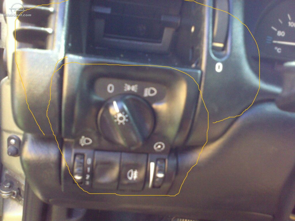

Foarte bun tutorialul, in mod special cutitul ala al tau face toti banii.
Cateva diferente privind modul usor la care ai demontat bordul tau in tutorial si felul cum mi-au iesit mie la demontare componentele: aeratoarele mele le-am scos foarte greu erau intepenite acolo in special cele de pe mijloc (cred ca nu au fost scoase niciodata). Surubul din stanga la aeratoarele de pe mijloc l-am scos dupa ce m-am chinuit cu el 10min, era atat de strans incat oricat m-am impins in el cand invarteam de surubelnita mea (una foarte lunga) imi arunca afara surubelnita din crucea surubului. Cand intr-un final acesta a pornit sa se desfaca a pocnit urat, cred ca nici asta nu a fost desfacut vreodata. In bord aveam un bec ars pentru care am desfacut bordul, becul care inca functiona si lumina acele vitezometrului, cel de la indicatorul de km din mijloc si cele 2 becuri din spatele TID-ului erau toate negre.
Le-am schimbat toate cu altele noi, ca sa nu am surprize pe viitor. Acum dupa o vreme constat ca becul de la indicatorul de km s-a ars. Stii cumva daca se poate schimba fara sa demontez bordul, cumva pe dedesupt ? Eu nu am la masina mea umarul din metal care se vede in tutorial in partea de sus si care este montat pe coloana de directie imediat la baza bordului, deci as putea sa bag cumva mana sa incerc extragerea becului de la km.

Am sperat sa nu trebuiasca sa demontez tot din nou ca sa ajung sa schimb iar un nenorocit de bec. Ma tot amageam de unul singur ca daca scot capacele de la coloana de directie voi avea cumva un pic de loc ca sa ajung la indicatorul de km, sa-l rasucesc cumva si sa scot/schimb becul ala cu o penseta la 90 grade.

cangri a scris:ahappyuser cred ca nici macar un doctor ginecolog nu ar avea o mana atat de fina sa se descurce cum zici tu.
Ai dreptate, a trebuit sa scot ceasurile ca sa schimb becul.
Dar apoi (in exces de zel) am facut prostia sa pun becuri in soclurile libere din TID, am montat totul la loc, contact si hopa ... becul cu placutele uzate aprins!
Am schimbat dupa 2 saptamani discurile si placutele (erau uzate peste limita minim admisa) dar becul tot aprins a ramas.
Asa ca am demontat doar partea din dreapta unde sunt aeratoarele si am scos plasticul in care stau ele, apoi am bagat mana folosind un bit cu cap tubular intre degete si am extras ambele becuri din soclurile din spate la TID, fara sa scot ceasurile cu TID-ul si toate plasticele ce trebuiesc demontate pe partea stanga. Macar atat tot am putut sa fac, fara sa demontez ceasurile cu TID-ul inca o data .
Deci, cu putin efort si indemanare, la TID poti schimba becurile arse fara sa demontezi ceasurile si TID-ul, doar desfacand (ce trebuie desfacut) in partea dreapta.
