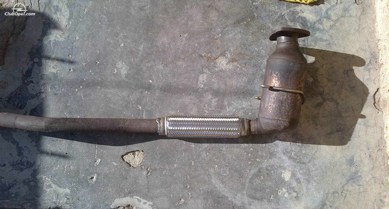

Cam asta am facut eu.
Am poze am doar la gata, nu am fost inspirat sa fac poze si la racordul vechi. Operatiunea a fost facuta pe toamna.
Cost racord aprox 75 lei nu mai retin exact ( a fost cam 72, 73 de lei) -- Bosal
Puteti gasi si mai ieftin racordul, dar calitate mai slaba. Eu am cautat in mai multe locuri pana l-am gasit pe acesta. Am aprox 7000 de km de cand l-am schimbat si arata la fel. Nu s-a ars deloc, are culoarea aceea metalica, ca de inox.
Arata identic cu originalul. Tesatura dubla.
Sudura electric- in mediu de gaz protector. Cost sudura - 0 lei ( am facut un troc cu cel care mi-a sudat, serviciu contra serviciu)
Oricum mare lucru nu ar costa doua cordoane de sudura.
O atentie deosebita trebuie acordata si pregatirii bucatilor de teava, curatarea vechilor suduri. Teava intra aprox 1 cm in fiecarea capat al racordului, se intrepatrund.
