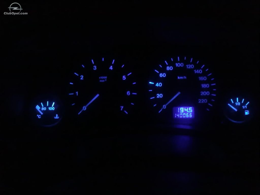

foarte bun tutorialul insa nu inteleg la acele de la turatie si viteza cum fac sa le luminez?Smile vreo idee ca din tutorial nu am inteles ori nu m-am uitat atent

Felicitari pentru tutorial. si eu montat dar am pus leduri smd cu soclu pentru ca nu ma pricep la lipire direct. problema mea este ca in momentul montarii totul a mers perfect pana la ace. am reusit sa calibrez toate acele inafara de cel de temperatura. nu se mai ridica de loc . am incercat toate variantele de calibrare (cred) dar nimik . ma puteti ajuta va rog cu un sfat ce as mai putea incerca. Multumesc (posesor opel astra g1.6 16v din 2001)

Probabil l-ai apasat prea tare si atinge in folie sau in led-uri, alta varianta ar fi ca ai stricat motorasu.
Scoate-l si infingel doar un pic cat sa stea si fa o tura cu masina sa urce apa (inainte verifica daca atinge in ceva)

De atins, nu atinge ca am verificat de mai multe ori. am sa incerc si varianta cu o tura sa vad dc merge . daca nu merge inseamna ca am stricat motorasu? pot sa-l repar cumva sau cum sa verificat dc l-am stricat sau nu?

narcky_cypycu am incercat si cum ai spus.Nimik . Idea e ca, atunci cand pun contactul , acul se misca putin ca si restu (un fel de reglare cred ca) dar dupa aia nu se mai misca deloc. Am facut si ture prin oras si de toate dar acul de la apa nu vrea nici cum. Ce anume poate sa aibe? ma puteti ajuta cineva va rog ce sa mai incerc. Multumesc

Nu ai vreun prieten tot cu astra sa incerci cu alte ceasuri? ( teoretic daca motorasul functioneaza problema poate fi undeva pe traseu...lipsa semnal ...sau poate senzorul de temperatura sa numai functioneze...)

Din pacate nu am pe nimeni care sa ma ajute cu ceasurile sa verific dar in schimb am sa dau o fuga la un service sa verific Senzorul de temperatura(sau exista posibilitatea ca sa verific eu ?). Oricum multumesc frumos pentru pont. Revin cu raspuns dc reusesc ceva. Smile

incearca cu opcom sa ridici acul cu testerul.asa am patit si eu la o vectra din 96 nu se ridica apa deloc.era calibrat gresit! sa tii cont ca ceasul indica de la 50 grade pana la 130

Felicitari pt tutorial. Am totusi o intrebare : la turometru si vitezometru stiti cum trebuie facut ca sa se schimbe intensitatea luminii la varful acului ca in videoclipul prezentat de colegul @BAZGANM? Vreau sa-mi fac si la zafirica mea ceva asemanator. Va multumesc.

Salut,spuneti-mi si mi-e va rog ce a-ti folosit intre let si ace,ce material pt ca_mi trece lumina si se vede ca dracu si nu i-am dat deloc de cap.Multumesc!

Mih@i-foloseste cu incredere capac de marker negru mai mare in diametru , tai rondele mici pe dimensiune si nu vor fi probleme.
