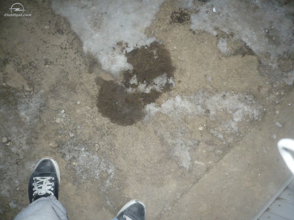

salut...azi am observat si eu ca am scapari de motorina din parte din spate a masinii....dar cel mai ciudat mi se pare ca imi curge pe undeva de prin zona ultimei tobe de evacuare... Shocked ...nu stiu ca sa zic mai ales ca masina a stat si mai ridicata de spate ...in 3-4 ore s-a facut o pata destul de mare...ce ziceti?ceva sfaturi?m-am uitat pe sub ea dar nu se vede nimic umezit...
am si ceva poze...asta este ce am gasit azi Sad
am uitat sa precizez: opel astra g an 2000 y20dth
