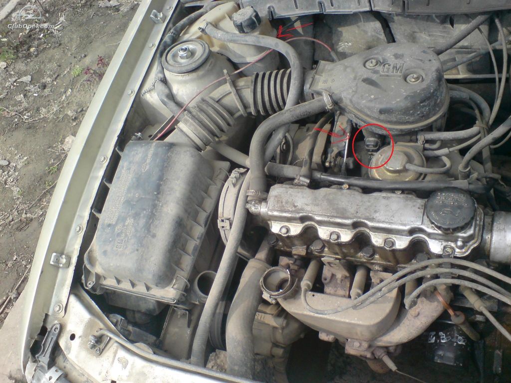

Salutare,
Imi cer scuze ca nu am putut sa revin mai repede cu un comentariu dar am fost ocupat.
Am verificat filtrul de benzina si este pus corect, defapt problema este ceva care se afla sub injector. Sper ca poza pe care o atasez sa arate clar problema si eventual sa imi spuneti si mie cum se numeste piesa si cum se poate rezolva treaba.
Deci ca intrebari sunt...: Cum se numeste piesa respectiva si de unde pot sa o cumpar?
De unde pot sa cumpar acel furtun?
Va multumesc anticipat, numai bine!

Salut papyllon,
Multumesc pentru raspunsul prompt, si da, furtunasul este gaurit. Cat despre acel IAC am inteles ca el este vinovat pentru faptul ca imi moare in trafic si la relanti. Care ma mai poate ajuta cu idei, este rugat sa posteze.
Si o ultima si scurta intrebare... se schimba usor acest motoras de relanti?... Cam ce trebuie sa fac ca sa il schimb (asta in cazul in care pot sa il schimb eu singur).
Inca o data va multumesc pentru raspunsuri, numai bine!
