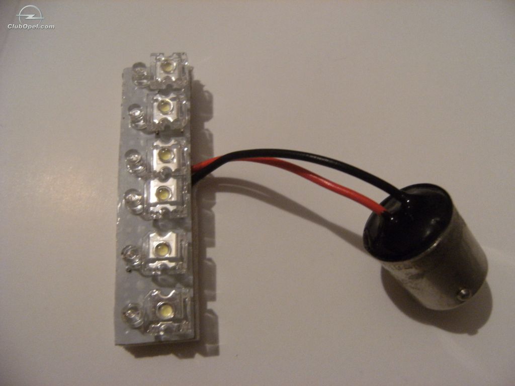

Pt cei care vor sa puna led-uri pot face chiar ei un modul daca nu gasesc.

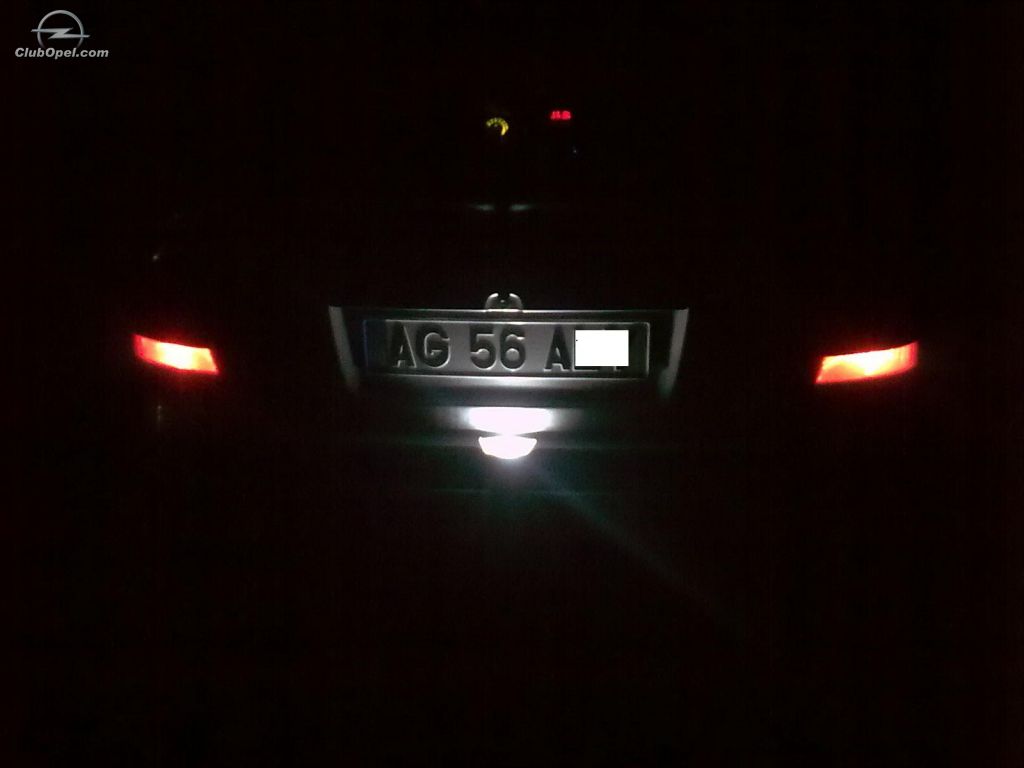

Eu mi-am facut ceva de genu

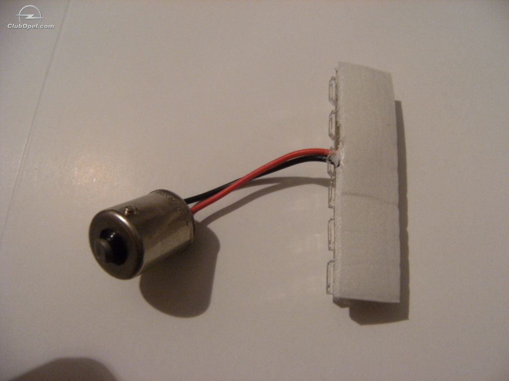

Un modul ok este si acesta,intra perfect in lampa de la numar.
Doar ca trebuie lipite firele la soclul becului original(eu l-am spart si le-am lipit)
Pe masina arata cam asa
Se cumpara de pe ebay,in Romania inca nu am gasit in magazine exact la fel.Se potriveste extrem de bine si pentru torpedou si portbagaj fara modificari

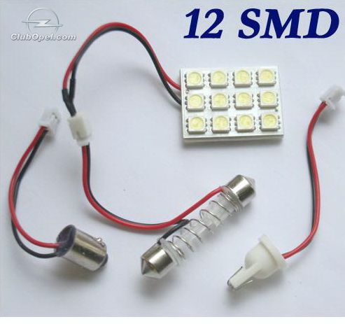

Eu am pus asa in plafoniera si se vede super bine!
