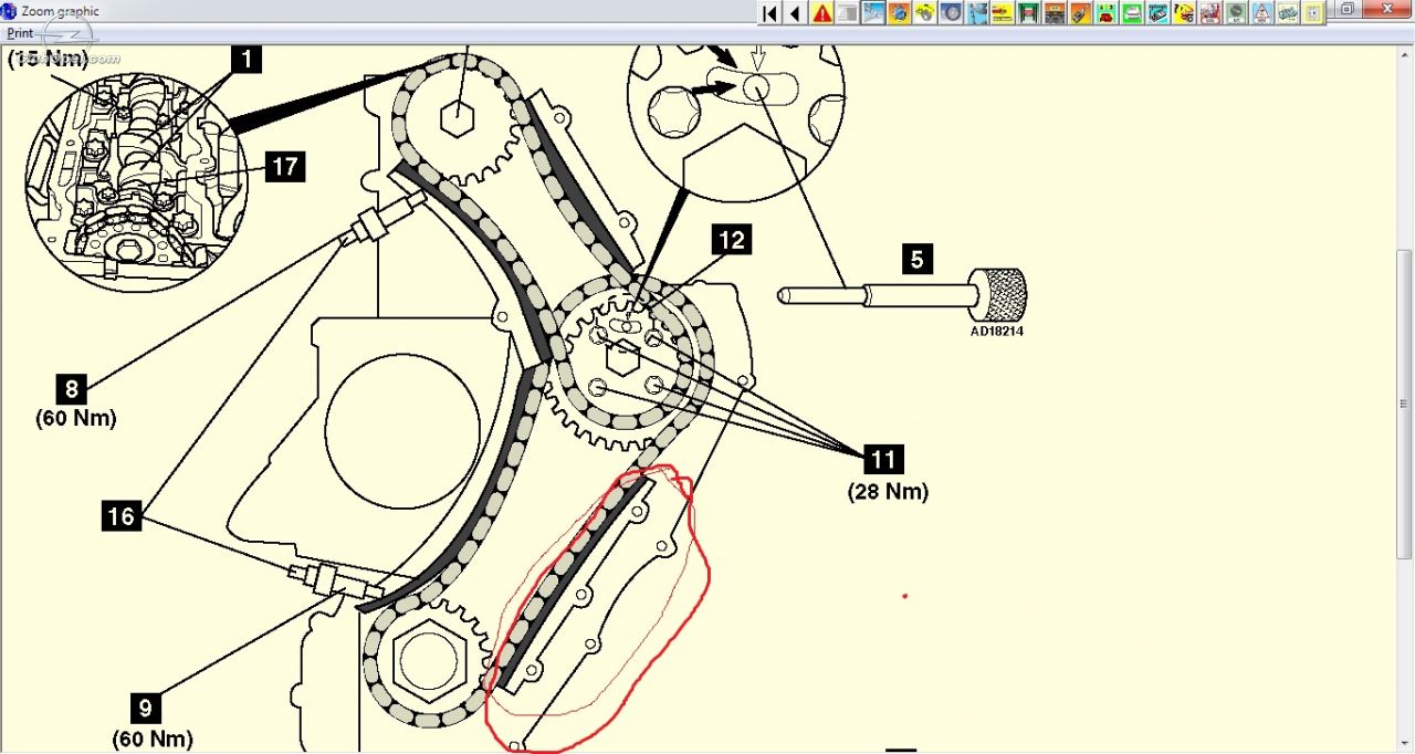

eu am x20dtl - vectra b , anul trecut am umblat la distributie pentru ca era destul de zgomotoasa, totul era de la o patina de ghidaj care in mod normal este prinsa cu trei suruburi la mine se mai tinea in unul singur si acela slabit.
La fel ca si voi am vrut sa schimb lantul, insa toti (mecanic si chiar cei de la magazin) mi-au zis ca nu se schimba lantul.
Am mers pe mana lor si am schimbat patinele uzate( una intinzatoare si cea de ghidaj care era cu problema), motorul merge mai silentios acum , decat cand am luat masina. Nu stiu sa spun cati km reali are masina, pe bord am 197800, insa masina este din 1997, deci nu credca sunt reali.

Distributia are doua lanturi:
1) din pompa de injectie in arborele cotit este lantul dublu,
2)din pompa de injectie in axa cu came este cel simplu.
