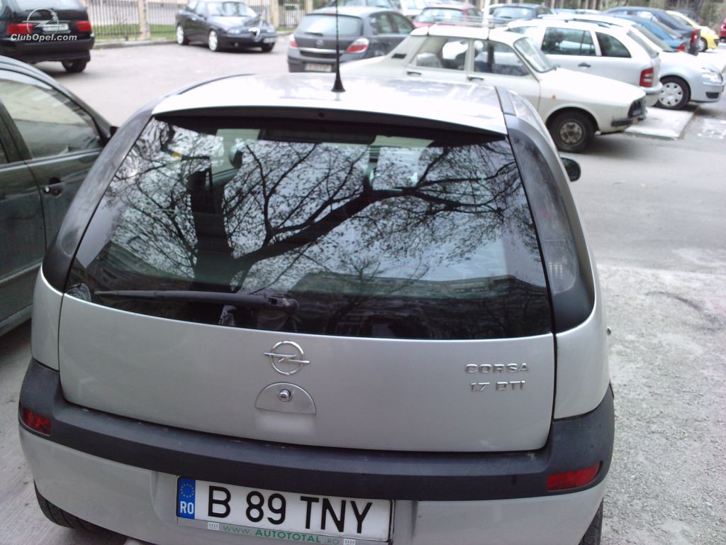

Eu am facut asa: in primul rand, evident am scos triplele de pe masina. Apoi, cu scoci de hartie sau cu banda izolatoare, cum preferi, acoperi partea transparenta a stopurilor. Eu, dupa curatarea si degresarea stopurilor, cu un pic de acetona, am dat cu un spray primer pt. plastic, lasat 10 minute sa se usuce, apoi cu un spray negru mat special pt plastic, dat in 2 straturi, cu 10-20 minute uscare intre ele. La sfarsit, dupa jumatate de ora, am dat un strat subtire de lac (tot spray) - am dat strat subtire, pt. ca nu le-am vrut lucioase (in cazul ala luam si vopseaua lucioasa), am dat cu lac doar pt. protectia mai buna a vopselei.
Daca ai posibilitatea sa agati cumva stopurile a.i. sa poti spreia pe verticala e mai bine. Eu le-am facut la orizontala oricum.
Operatiunea am efectuat-o in urma cu aprox. un an si totul e in regula.
Atasez o poza cu rezultatul.
PS: materialele necesare le-am luat din Hornbach - fiecare dintre spray-uri a costat in jur de 20 lei.
PS2: @Cipiotul - e vorba despre vopsirea partii rosii de pe marginea stopurilor, nu a partii transparente - aia e oricum destul de fumurie din fabrica.
