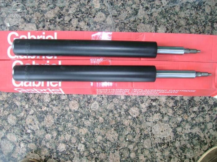

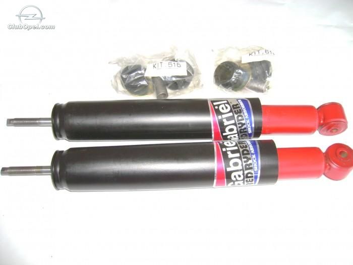

Se potrivesc amortizoarele fata de la Cielo la Vectra A ?
Ce parere aveti de amortizoarele "Gabriel RED Ryder" are cineva pe masina asa ceva
amortizoarele sunt pe ulei si in functie de parerile voastre urmeaza sau nu sa le cumpar cele fata costa 100 lei setul iar cele spate 120 lei..dar cred ca mai negociez un picutz
in prima fotogradie sunt amortizoarele fata Cielo iar in a-doua spate Vectra A

Sa speram ca nu , era o gluma, lucruri de cielo pe vectra. Nu stiu sa iti raspund exact la intrebare dar vreau sa iti spun ca am avut Vectra A si am pus 4 buc Boge automatic , pe gaz parca si masina statea exceptional. Am fost nevoit sa le schimb pe toate 4 +flanse si era super.
La banii astia daca s-ar potrivi cred ca ar fi ok, totusi 2 amortizoare 100ron .....e bine.

Se potrivesc sigur cele de spate,cele de fata s-ar putea sa nu iti intre in flansa de Vectra sau sa fie mai mici..Incearca sa masori partea de sus,cu filetul,cat si grosimea axului de sub filet pana pana la guler (poza 1),unde ar trebui sa calce rulmentul de la flansa.Eu mi-am pus pe Racer de la cineva care a spus ca le are de pe un Vectra A,(deci invers) si stiu ca asta a fost singura pb.In rest au intrat fara probleme.
