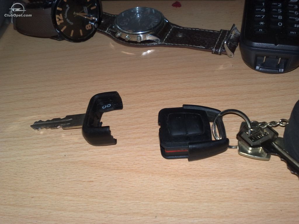

dinelionut a scris:cum si unde gasesc sa ii schimb fata la cheia de un corsa c din 2001 mi sa deteriorat fataunde apesi sa deschizi usile si sa la inchizi?
Incearca pe carsx.ro (NU fac publicitate).
Daca nu au, incearca o improvizatie pana gasesti: desfaci cheia, iei o radiera si tai 2 fasii de ~0.5mm grosime pe care le pui sub butoane; poti schimba si bateria cheii.
Pe mine m-a dus treaba asta cateva luni bune, dar intr-un final am schimbat capacull cheii.
www.cumparfatapentrucheiadeopel.com parca era sau
www.suntempoliticosicandceremchestii.tk
