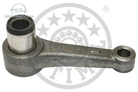

daca e troncanit mai metalic atunci vine de la etrier,daca troncanitul este mAi grosolan atunci vine de la bieleta antiruliu!sa sti ca bieleta face foarte foarte urat,tu nu ai de unde sa vezi manual daca sunt duse bieletele,masina are o greutate pe masura.la mine bate etrierul dreapta,am gasit bolturi la 55 ron setul TRW,bieleta dreapta am schimbato si de acolo stiu ca face ft urat,la cea mai mica groapa facea de parca se rupe masina in 2

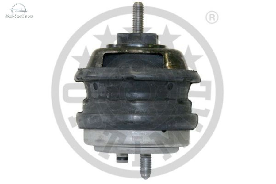

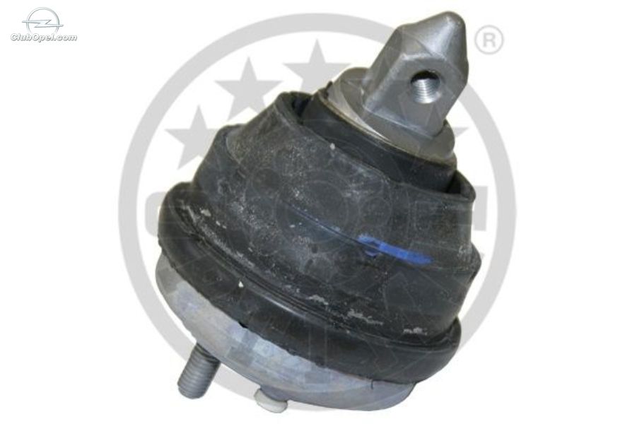

Problema e ca am schimbat azi si bieleta si tot la fel cand dau in gropi imi troncane si am observat ca daca depasesc 40km/h nu mai face nu stiu ce sa fie.
Am observat ca am ceva probleme si la un tampon de la motor, avea putin ulei pe el, si cand pornesc se aude putin facand urat.
Se poate auzi acel troncanit de la tamponul respectiv?

pe original exista la noi in tara e 360 pret ce am primit eu,in Hu exista si aftermarket la 180 insa ei mi-au recomandat second sa cumpar ca e mai bun ca aftermarket!la mine se manifesta altfel..cand virez standa si masina se lasa mult pe partea din dreapta aud un zgomot ca si cum ar freca roata in aripa!am sa ma interesez daca gasesc pe second..sau cel putin mi-ar trebui seria de la care model de bmw se potriveste!
