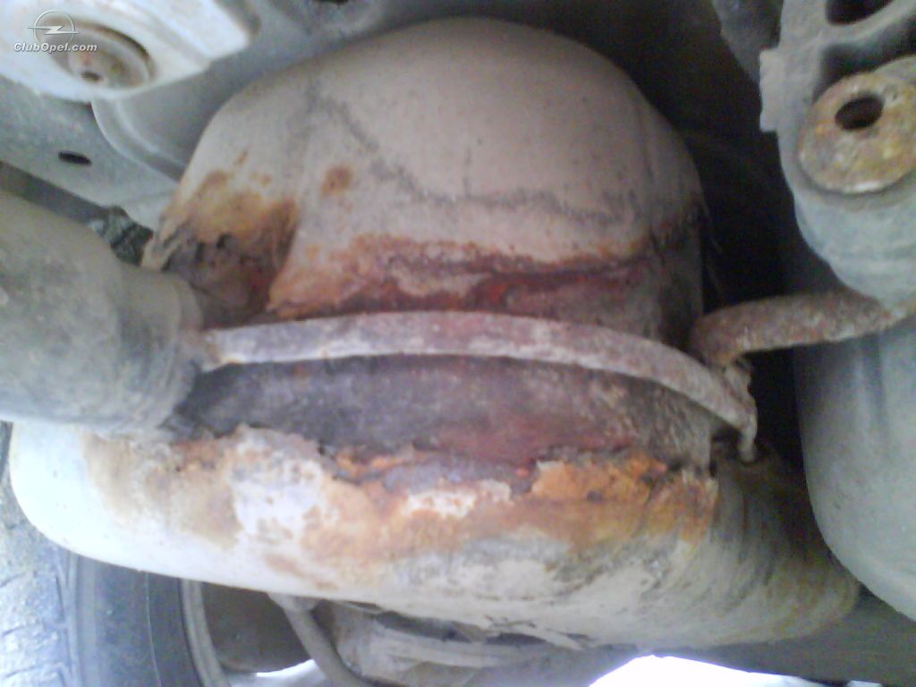

De curand(acum 2-3 zile am fost la service sa-mi schimb bieletele antiruliu pe spate,ridicand masina pe elevator am rugat baietii sa se uite pe sub ea pentru a ma asigura ca e totul ok.Zis si facut masina a fost ridicata si au inceput sa se uite concluzia : totul ok mai putin toba finala care avea o fisura destul de mare(ce am facut am facut ca sa fiu preventiv,toba nu facea nici un zgomot anormal).Azi am mers la mine la garaj la locul de munca si am pus 2 baieti sa o dea jos.
Dupa ce s-a dat jos si s-a curatat am facut o poza
Bun,am trecut la reparare: 2 baieti o perie de sarma,cateva carpe,2 bucatele de tabla de prin curte si oxiacetilena si s-au apucat de treaba
Cam asa a decurs iar la final am folosit compresor cu pistol de vopsit pentru a-i aplica 2 straturi de bronz pentru sobe.
Sunt multumit,a iesit bine tinand cont ca o toba noua este undeva la 600-700 ron iar de la sh nu am incredere sa iau.
P.S-parca merge mai bine:D am si spalat masina ca sa fie totul ok.

Sal,cristi: toba aia are 9 ani eu zic ca a tinut destul,o toba noua imi iese din buget.Despre pret manopera etc aici e partea tare(am facut asta la garajul firmei la care lucrez cu baietii mei deci 0RON,bine i-am cinstit ca sunt ai mei.
P.S:rugina a aparut tine cont la intrarea si la iesirea tobei adica fix in punctele in care gazele au cea mai mare temperatura,corpul tobei este ok nu prezenta semne de rugina absolut deloc iar grundul folosit este cel pentru SOBE deci parerea mea este ca o sa tina ceva vreme.

Toba rugineste la exterior!
De fapt la interior e un otel care rezista foarte bine la gazele corozive si condens, la exterior este inca un strat de tabla ordinara care rugineste de pica bucata cu bucata, efectiv se cojeste.
Pentru vopsire se foloseste numai spray sau vopsea zinc care rezista la temperaturi, de fapt asa se si coace.

si toba mea la fel e are 9 ani dar a mea arata alfel...
a ruginit de la exterior spre interior, si cadea bucata cu bucata cum a spus si @dancuciureanu, arata jalnic toba dar nu e sparta, si nu se aude nici un fel de zgomot(motor: y1,7dti) am fost chiar acum sa ii fac o poza.
Are ceva daca mai merg cu ea asa? trebuie schimbata cat mai repede?
una noua am vazut si la 370 lei...

Totusi ar fi bine sa o dai jos si sa o cureti pentru ca numai asa iti poti da seama daca are vreo fisura,asa cum am spus cand era pe masina se vedea o jumatate de cm de gaura insa dupa ce am curatat-o ......deja pozele vorbesc singure ai vazut ce ditamai fisura era.Actiunea asta este pur preventiva,nici a mea nu scotea nici un zgomot absolut! Totusi iti recomand sa o cureti deoarece arata urat rau,sunt 2 suruburi de desfacut,iti iei o perie de sarma si te apuci de ea(max 30 min de curatat) dupa care daca nu are fisuri iti recomand bronzul de sobe si muuulti km fara probleme.Bafta

cred ca asa am sa fac...multumesc mult pentru sfat, chiar imi era aiurea sa intreb pe cineva de pe club de aceasta problema, mai bine preferam sa mai stau putin si sa iau alta dar...am sa o dau jos si sa o curat.
Pana asta iarna nu era asa... era doar un pic fisurata, dar de la sarea si nisipul de pe sosea + zapada, la mine pe strada era zapada foarte mare, o dateam cu scutul in parti . bafta!

iti dau foarte mare dreptate aici, asa ma gandesc si eu sa trag cat mai mult de toba asta sa nu cedeza, ca nu sunt bani de altele, iti dais eama daca este prea ruginita la sistemul de prindere acolo intre finala si teava de la intermadiara, trebuie inlocuita si teava aceea, sau cu totul cu intermediara, si eu m-am saturat de cate problema am avut cu masina...imi vine sa o las si sa merg pe jos...

La tobele originale -sunt prevazute cu doi pereti.Primul este izolator si cel de-al doilea corpul tobei propriu zis.Primul se distruge mai repede.Inainte de a cumpara toba noua ,am decupat cu flex-ultabla distrusa si am lasat numai corpul tobei pe care l-am vopsit cu vopsea de etriere(REZISTA LA TEMPERATURA).Cind am cumparat toba noua(pe aceea aceea o am si acum in garaj si arata destul de bine),cu comanda la magazin ,mi-a adus o toba marca celor ce se faceau pt. Dacii.Fabrica este in Iasi (baietii si-au facut matrita si pt.benzina si pt. diesel).Cost 376 ron .Arata bine si este lucrata la fix.Am vopsit-o si pe ea aceiasi vopsea.
