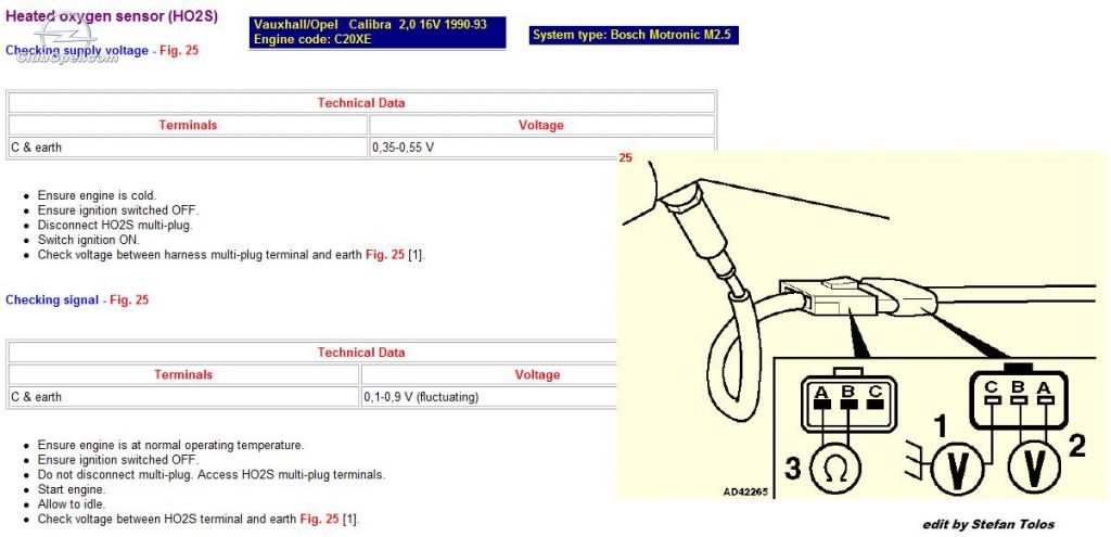

13- Oxygen sensor No change in voltage/open circuit.

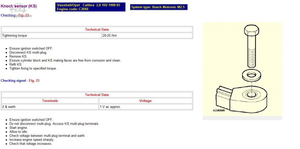

16- Knock sensor 1 No change in voltage

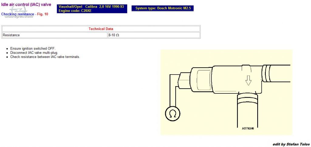

57- Idle Speed Control Valve (ISCV) Interruption

Merci mult Stefan pt. promptitudinea cu care mi-ai raspuns !sincer este prima data cand vad senzorul asta knock la calibra. nici nu stiam ca exista, mai ales unde este situat. Daca cineva este in situatia mea si vrea sa stie unde se afla iac-ul si senzorul acesta la c20xe puteti accesa link-ul urmator,pt ca are poze si este destul de folositor
http://www.vauxhall-sport-f...opic,p,89679.html Merci pt ajutor, maine ma apuc sa desfac masina!

13- lambda dusa sau fire naspa. se actioneaza dupa caz.
16-senzor knock care nu face contact bine cu blocul sau/si fire naspa. se da jos senzorul( pe langa electromotor, trebe canal) se curata suprafata de contact cu blocul si blocul si se strange la 20nm.(nu incape dinamometrica, strangi la simt dar nu prea putin ca da eroare iar). se verifica cablajul senzorului in special in capetele mufelor( aia cu 2 pini de la senzor si mai ai una langa delco neagra cu 4 pini.2 de la senzor knock si 2 de la iac)
57-cod de iac sau iscv.(e aceiasi chestie) banui fire naspa verifici in special in mufa neagra de mai sus.

lambda e consumabil, daca schimbi cumpara bosc.

Azi am dat admisia jos si am desfacut IAC-ul si senzorul asta. mufele sunt ok , in schimb iac-ul era plin pana-n dinti de calamina. l-am curatat cu sprey degripant si am montat totul la loc. relantiul si-l tine bine si eroarea de la iac parca a disparut,dar sonda lambda este dusa si senzorul la fel. masina nu urca nici panta, nu are absolut deloc forta. da rateuri si scoate fum ca la nebuni. ramane sa caut un senzor knock. am senzatia ca masina se ineaca, sa fie oare din cauza sondei lambda?
