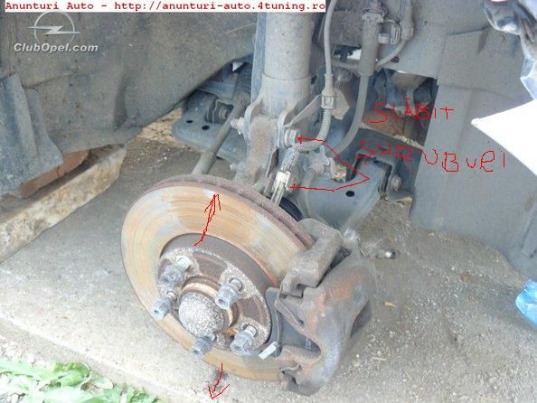

Regleaza intai unghiul de cadere al rotii pe acea parte si apoi convergenta. Unghiul de cadere il poti regla singur (dai roata jos, slabesti cele 2 suruburi cu care este prinsa fuzeta de amortizor, tragi de partea de sus a discului si impingi de cea de jos apoi strangi bine suruburile, pui roata si vezi rezultatul).Mergi si regleaza directia (odata schimbat unghiul de cadere, se va modifica si convergenta).

daca roata iti sta stramba, atunci ai ori amortizor ori fuzeta stramba ( asta in cazul in care lonjeronul e la locul lui). cum zici ai ai schimbat amortizorul, mai ramane fuzeta.
Caderea la Astra gse regleaza foarte putin ( nu prea ai de unde, deoarece cele doua suruburi de la amortizor si fuzeta sunt rotunde). Dar, daca toate componentele sunt drepte, se trage ( eu aceam aceeasi problema si am avut amortizor stramb).
Mare atentie unde reglezi convergenta. Pana sa gasesc pe unii buni, am stricat un cauciuc. Mi-au zis ca am convergenta ok si la mine era diferenta.
succes.
