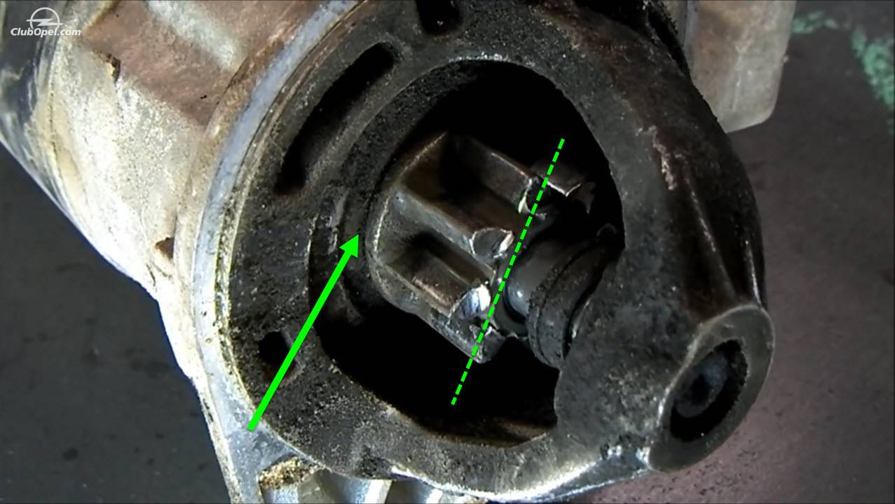

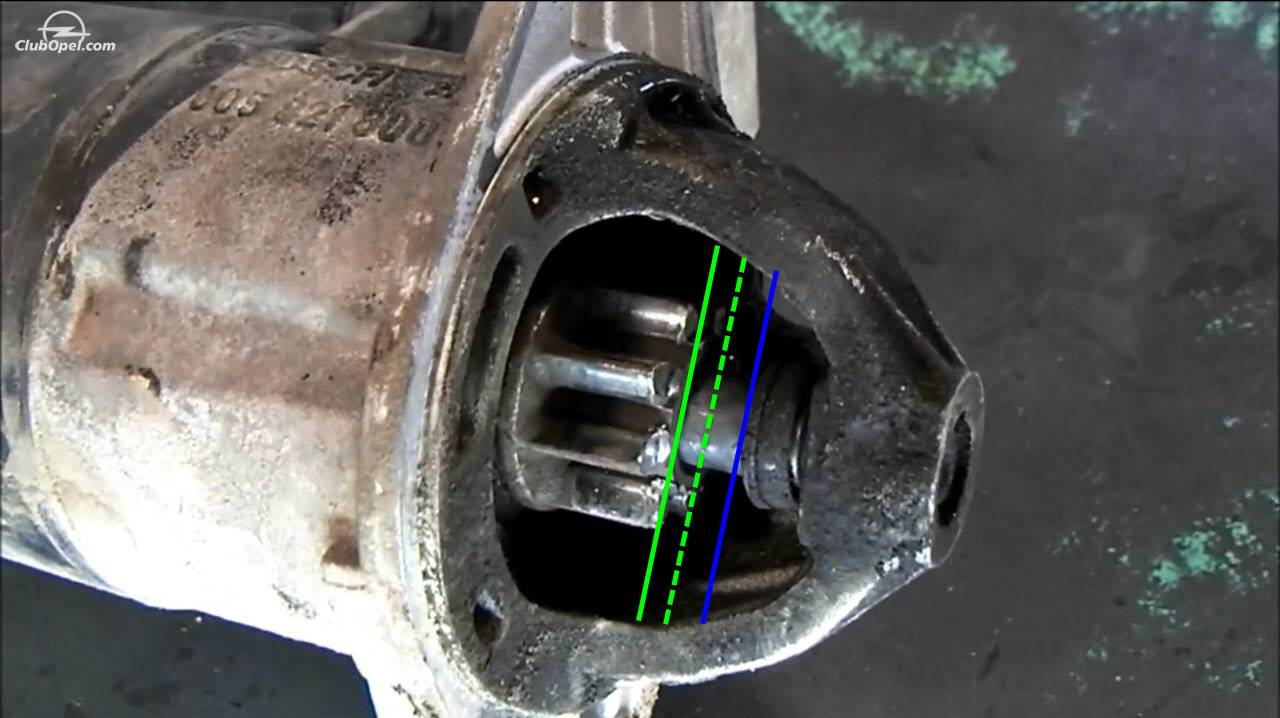

Daca problema este la starter, si cred ca este.
Vizionati pana la capat.
Starter Noise Diagnosis - http://www.youtube.com/watch?v=rY0ENaUA_Uc

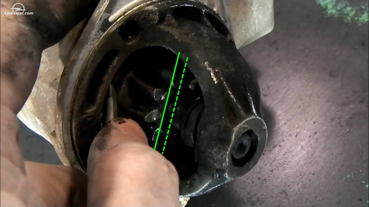

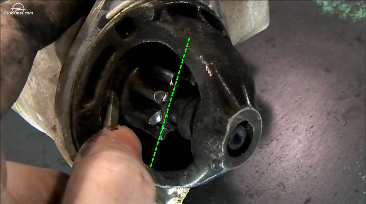

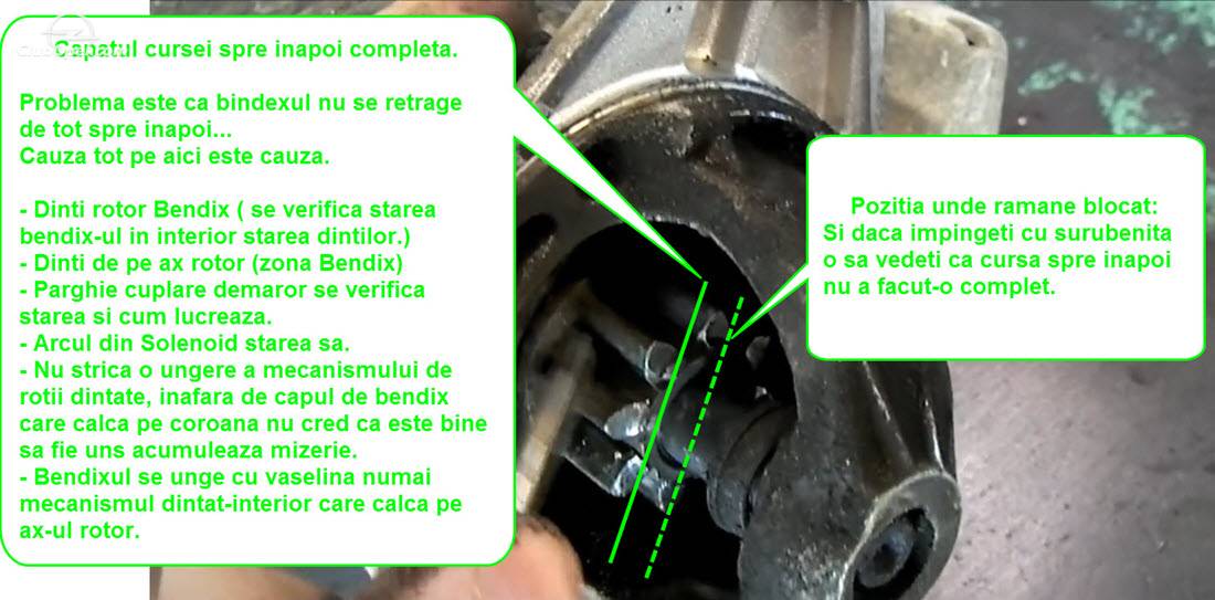

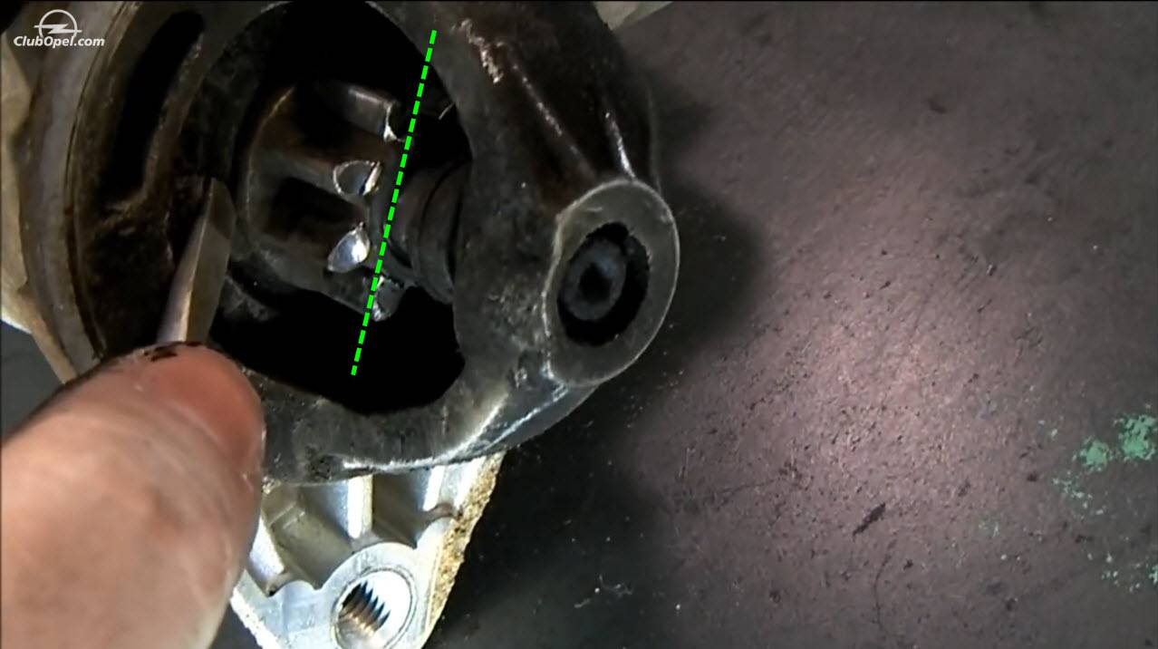

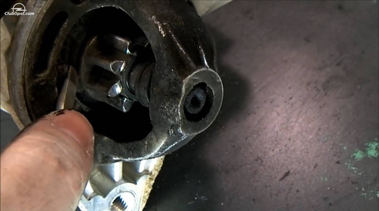

Capatul cursei spre inapoi completa - de verificat
(Se verificat prin impingera cu o surubenita a Bendixului spre inapoi pana la capatul cursei.)
Cauza este ca bindexul nu se retrage de tot spre inapoi... si daca se retrage numai cu ajutor este o problema...

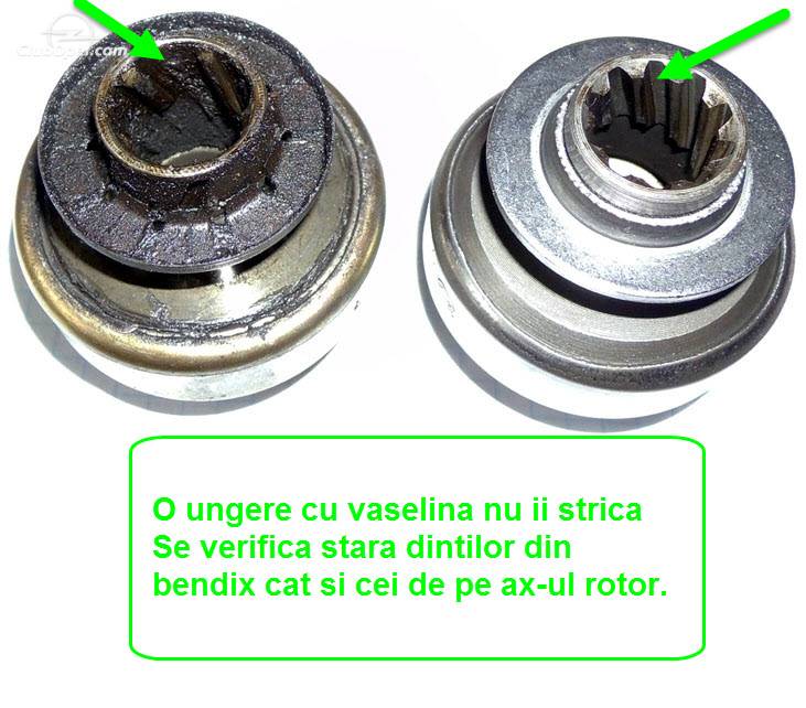

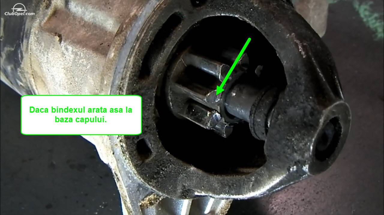

Se verifica posibile cauze:
- Dinti rotor Bendix ( se verifica starea bendix-ul in interior starea dintilor.)
- Dinti de pe ax-ul rotor (zona Bendix)
- Parghie cuplare demaror se verifica starea si cum lucreaza.
- Arcul din Solenoid starea sa.

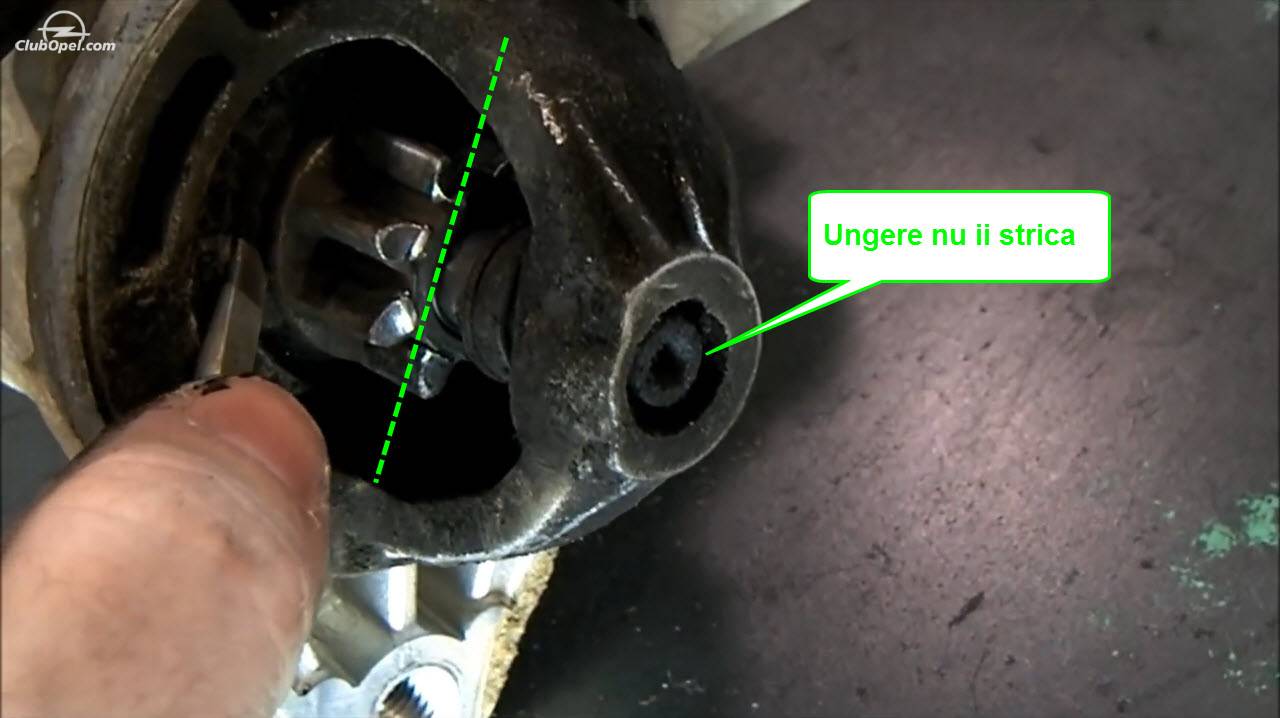

- Nu strica o verificare/ungere a mecanismului de rotii dintate, inafara de capul de bendix care calca pe coroana nu cred ca este bine sa fie uns acumuleaza mizerie.
- Bendixul se unge cu vaselina numai mecanismul dintat-interior care calca, pe ax-ul rotor.
Pozitia unde ramane blocat:
Si daca impingeti cu surubenita, o sa vedeti ca cursa spre inapoi nu a facut-o complet.
Sper sa va fie de folos - chiar daca nu este prea mult...
Spor la verificat.
