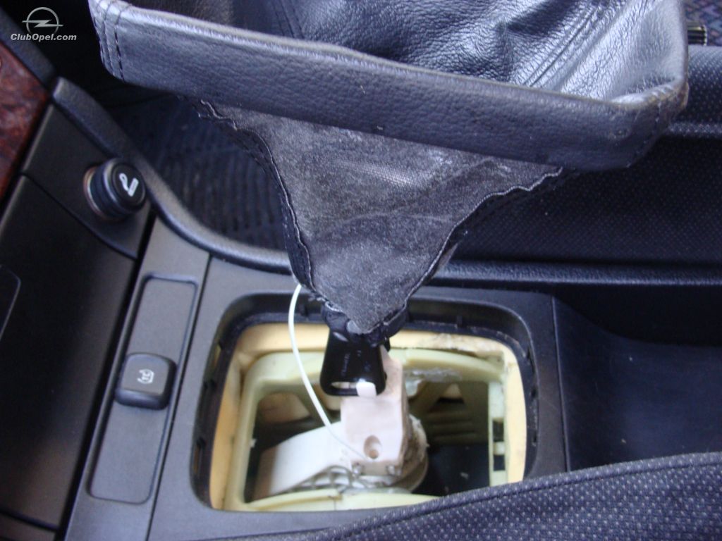

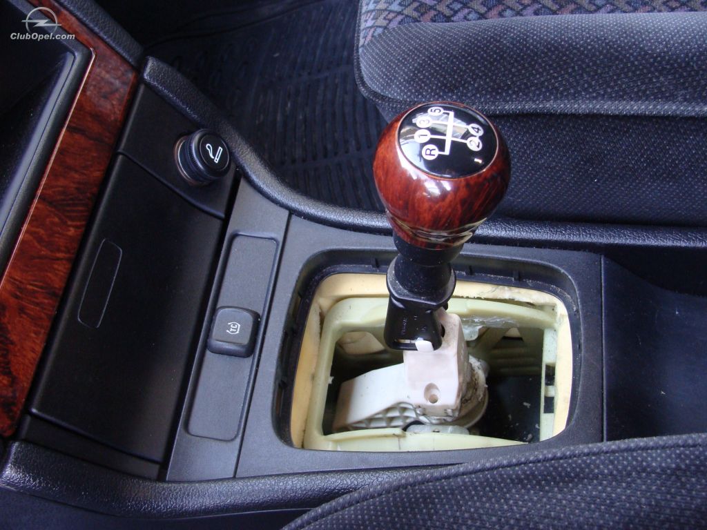

Un tutorial simplu. Se pune mana la baza mansonului dinspre partea cu frana de mana. Se trage usor afara rama din plastic cu mansonul.

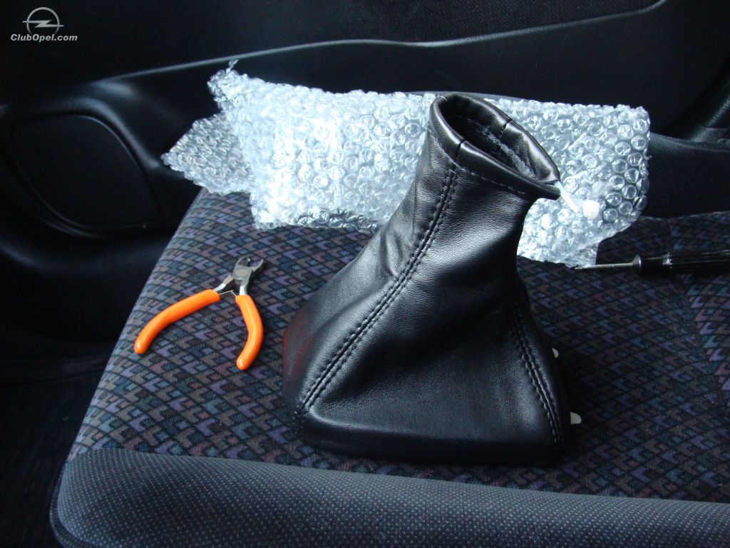

Se intoarce pe dos mansonul si se taie "soricelul" din plastic de la baza "nucii".

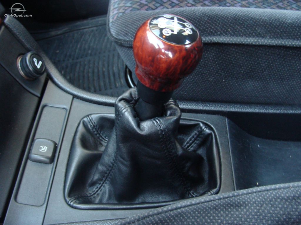

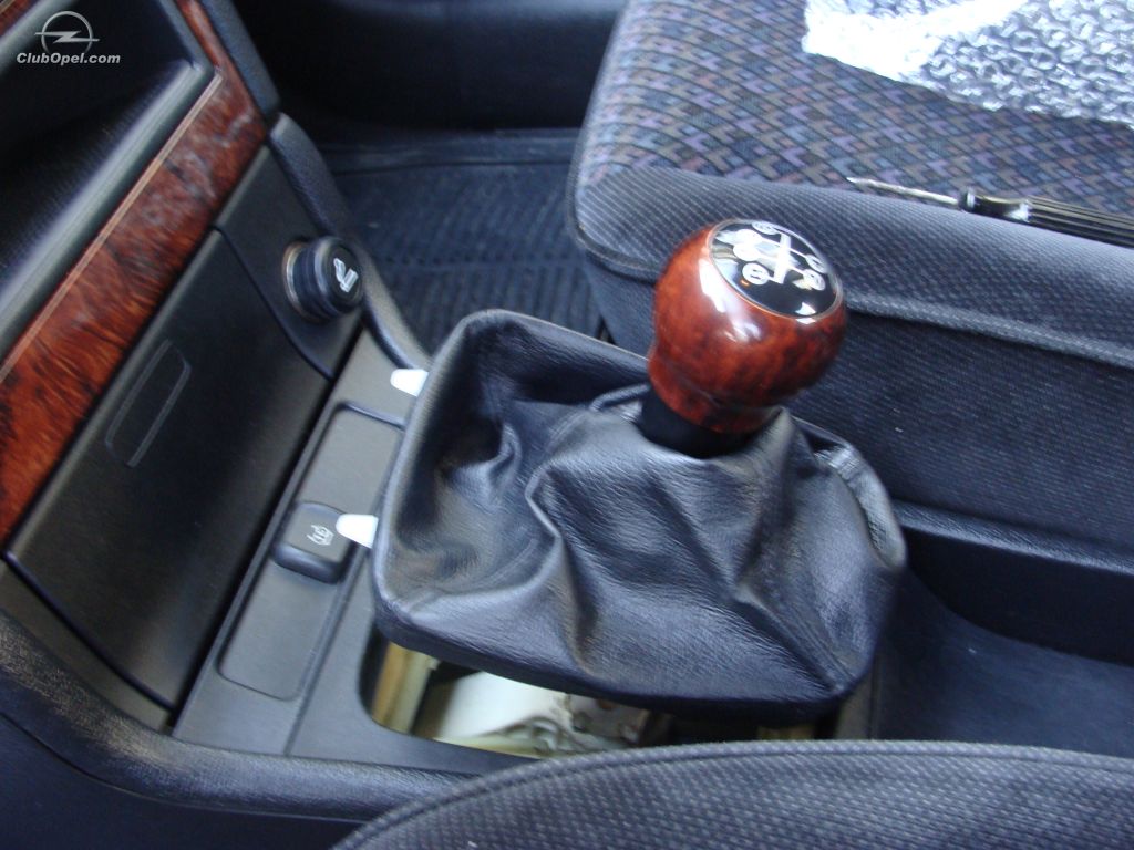

Apoi se fixeaza mansonul nou de suportul de plastic si se intoarce pe dos. Se prinde cu un soricel de plastic si se strange tare dupa care se introduce suportul de plastic cu baza mansonului la locul lui.
