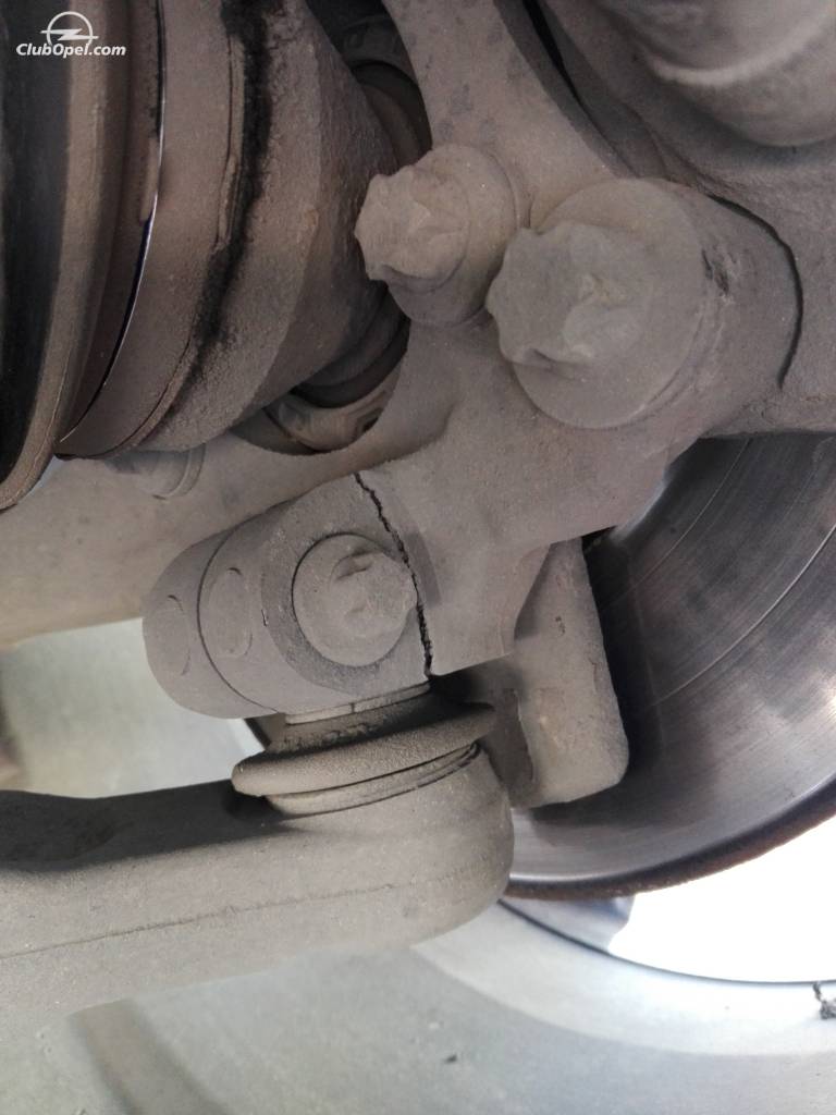

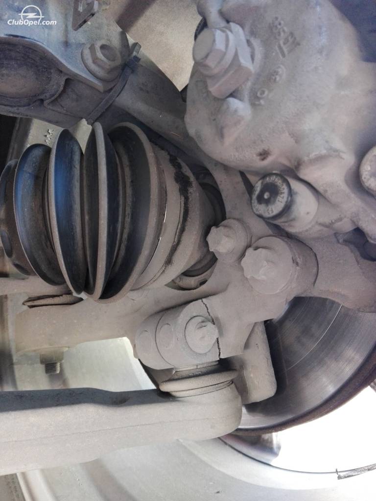

e simplu ,fuzeta,s a rupt fiindca e din aliaj de aluminiu nu din fonta.
si eu am patito.eu am gasit-o second cu tot cu rulment.nu cred ca se gaseste noua.
in general ,la scoaterea pivotului din fuzeta se da cald cu feon la fuzeta iar apoi se scoate pivotul(altfel e posibil sa se rupa fuzeta) dar fiind din al e posibil sa cedeze din cauza socurilor si a oboseli materialului.

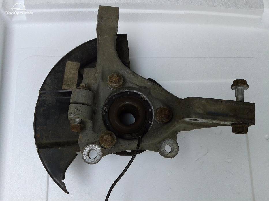

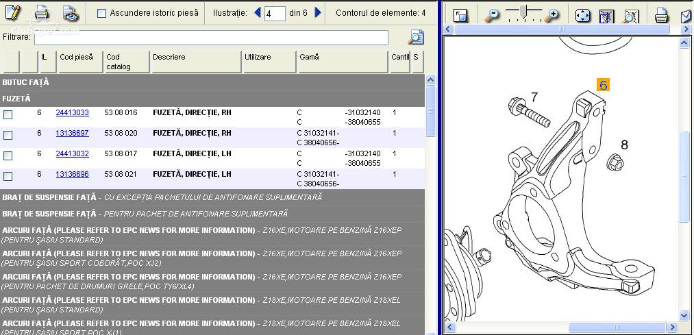

Cauta SH la dezmembrari sau pe site-urile de anunturi dai cautare "Dezmembrez vectra c"
Vezi ce coduri are pe ea - daca se mai vad... sau sa fi atent la detalii cum arata, caroserie, etrieri etc... | sa fie la fel.
Ai PM - vad ca ai de unde alege in zona ta.
Daca pentru Astra g este 50-70RON cred ca si la a ta tot asa. cu tot rulment cred ca este mai mult... 150.
Fiecare are pretul lui. - vezi si tu ce gasesti.

Ia-o cu incredere SH! Piesa aia nu cedeza in conditii normale de utilizare ci doar la socuri mecanie (gropi, accidente) sau montaj incorect al pivotului! O sa o gasesti cu tot cu rulment ca nu se incumeta nimeni sa il dea jos deoarece se coxeaza de fuzeta fiind de aluminiu! Noua nu merita fiind scumpa!

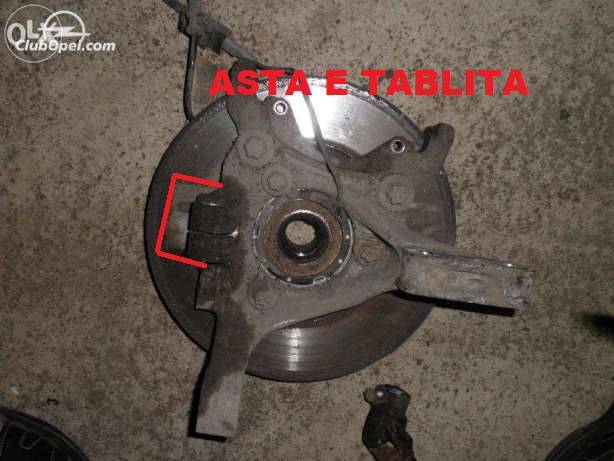

Acum vreo 3 ani am schimbat aceasta fuzeta pe dreapta cu rulment cu tot deoarece la cea existenta s-a dus un filet prezon de la rulment si nu voiam sa rulez cu 4 prezoane. Toti vand cu rulment ca nu stau sa desfaca. Am dat atunci 200lei iar montajul singur. Aceasta piesa nu prea se intampla sa se strice dar poza ta contrazice. Este pur si simplu un fier si atat.Ori e busita ori nu. Rulmentul este piesa care trebuie sa fie in regula. Asa ca ia cu incredere din dezmembrari. Poate gasesti doar simpla. Si apropo nu difera in functie de motorizari. Este una la absolut toate Vectrele, mai putin OPC. Difera doar stanga de dreapta. Tie vad ca-ti trebuie de stanga. Si inca ceva. Sa fii atent ca la cele de Anglia au tabla de protectie disc conform pozei care e chiar pentru partea stanga.
iar la noi avem cu tabla scurta ce abia se vede conform pozei tale sau asta care e ptr.dreapta. Din ce-am gasit pe net nu gasesti sub 150lei.
Multa bafta.
Multa bafta.

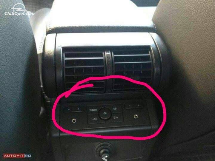

Masina mea are acest twin audio si functioneaza. Trebuie sa fie pornit HU-ul masinii ca sa functioneze si sa ai macar 1 pereche de casti. Cine sta in spate infige in una din cele 2 mufe ale sistemului castile si asculta muzica ce se reda pe HU, atat in cd cat si pe radio. Asta daca nu-i place sa asculte la volumul redat de HU. El putand sa-si regleze volumul. Spre exemplu eu pun pe CD muzica greceasca si fetei mele nu-i place. Atunci baga mufa si-si comuta pe radio si asculta orice doreste. Singura observatie este ca acest sistem nu comanda HU( adica sa-mi schimbe mie ce doresc sa ascult). Sper ca m-am facut inteles.
