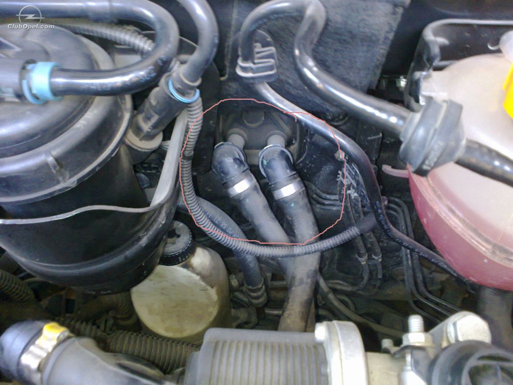

salut,am o intrebare legata de aerul conditionat la o vectra c,am tot cautat dar nam gasit raspuns concret...asta iarna nu am folosit aerul conditionat,odata cu venirea caldurii am vrut dat drumu la AC dar nu prea baga asa aer rece si se aude si un zgomot ciudat la pornirea acestuia gen cum ar circula ceva pe conducta.
si inca o intrebare...am observat ca furtunele din imagine se incalzesc cand dau drumu la AC,cu AC oprit nu am verificat.
